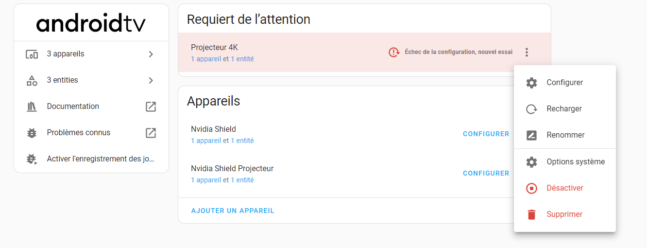

n°418991
snk4ever
Posté le 23-11-2023 à 11:03:22  profilanswer
Shaad a écrit :
Paramètres / Appareils et Services / sélectionne ton intégration > Supprimer
Sur cet écran je devrais avoir une option supprimer ?
https://i.imgur.com/gta77rY.png
Sur l'écran des intégrations je ne trouve pas non plus:
https://i.imgur.com/rkYPkXe.png
Message édité par snk4ever le 23-11-2023 à 11:04:38
n°418992
RiderCrazy
Posté le 23-11-2023 à 11:05:18  profilanswer
C'est dans le menu sur les 3 points à droite de l'entrée en rouge
n°418994
snk4ever
Posté le 23-11-2023 à 11:12:19  profilanswer
Là ?
https://i.imgur.com/Br1iyAs.png
n°418996
Shaad
Posté le 23-11-2023 à 11:17:06  profilanswer
T'es sûr d'être logué avec des droits Admin ?
n°418997
Shaad
Posté le 23-11-2023 à 11:18:37  profilanswer
Normalement ça ressemble plutôt à ça :
http://www.image-heberg.fr/files/1700734685982414872.png
n°418998
snk4ever
Posté le 23-11-2023 à 11:20:30  profilanswer
Ah nickel, merci j'ai trouvé grâce à ton screen.
La logique c'est de virer le device et si c'était le dernier l'intégration disparaît aussi.
n°433287
