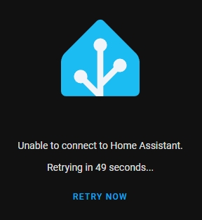

Posté le 02-04-2025 à 19:05:03  profilanswer
Pourquoi je dois m'y prendre à deux fois avant de pouvoir me connecter à Home Assistant ? Systématiquement j'ai l'erreur de connexion, je relance et ça fonctionne immédiatement...
https://rehost.diberie.com/Picture/Get/f/383829
Message édité par Kewyn le 02-04-2025 à 19:14:29

n°465756
korner
Posté le 02-04-2025 à 19:17:57  profilanswer
Ça m'arrive souvent sur le tel, ça refuse de se connecter.
Je crash l'app et la relance et ça marche du 1er coup :o
galerie photo | thingiverse
n°465757
Kewyn
The World still the same
Posté le 02-04-2025 à 19:20:35  profilanswer
Apparemment ça vient de duck dns
https://downforeveryoneorjustme.com/duck-dns
quand je passe par l'ip locale aucun problème, là ça ne marche plus du tout avec duckdns
Message édité par Kewyn le 02-04-2025 à 19:21:30
There's just less in it
n°465760
korner
Posté le 02-04-2025 à 19:58:23  profilanswer
Effectivement j'utilise DuckDns aussi
Edit : moi ça marche par contre, mais c'était lent
Message édité par korner le 02-04-2025 à 19:59:08
n°465767
Kewyn
Posté le 02-04-2025 à 23:20:53  profilanswer
C'est aléatoire j'ai l'impression :/

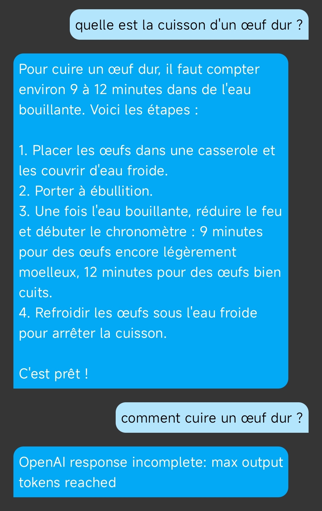

Posté le 04-04-2025 à 12:20:46  profilanswer
Quelqu'un saurait me dire pourquoi j'obtiens ça:
https://rehost.diberie.com/Picture/Get/f/384351
capture d'une discussion avec Assist, boosté avec openAI :D
Quand je repose la première j'ai la bonne réponse. De ce que j'ai lu on est limité en jetons sur les assistants, mais pourquoi une question (qui est la même mais posée différemment) consommerait trop de jetons ?
Message édité par Kewyn le 04-04-2025 à 12:31:23
n°466043
moyen_moin​s
chat réincarné
Posté le 07-04-2025 à 11:00:06  profilanswer
j'ai testé en suivant les tutos de passer par un LLM local entrainé spécifiquement pour HA et les résultats sont pas "évidents".
les modèles sont pas fous à 3B, j'ai déporté ça sur un serveur plus costaud que celui qui porte HA et pourtant...
n°466047
Kewyn
Posté le 07-04-2025 à 11:40:11  profilanswer
De mon côté j'ai réglé le problème des réponses trop longues en spécifiant dans le prompt "répond en moins de 80 mots"  [:mr white]
