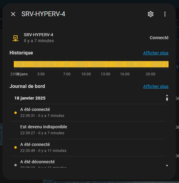

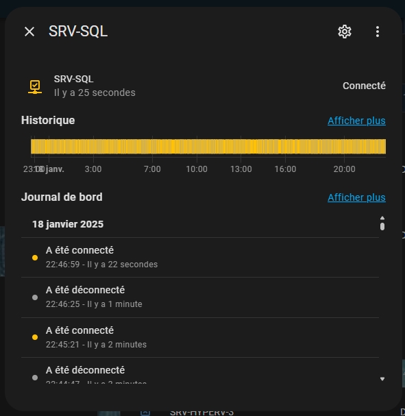

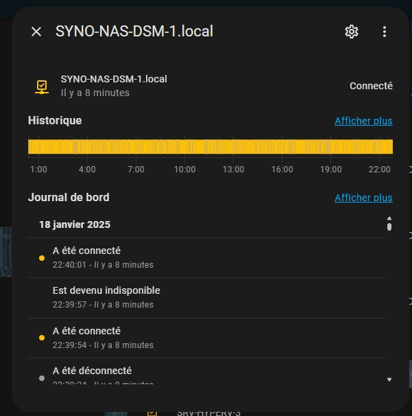

Je ne comprends pas pourquoi, mais la sonde bagotte à mort, et c'est pareil sur tous mes appareils surveillés :
https://rehost.diberie.com/Picture/Get/t/343306 https://rehost.diberie.com/Picture/Get/t/343307 https://rehost.diberie.com/Picture/Get/t/343309
Les 2 premiers sont sous Windows (une machine physique et une machine virtuelle) et le 3e c'est mon NAS sous Linux (Synology DSM).
Certains ici ont le même souci ?
C'est chiant parce que j'aurai préféré me reposer sur le ping plutôt que sur SNMP, plus complexe et parfois incompatible avec certains équipements... :/
