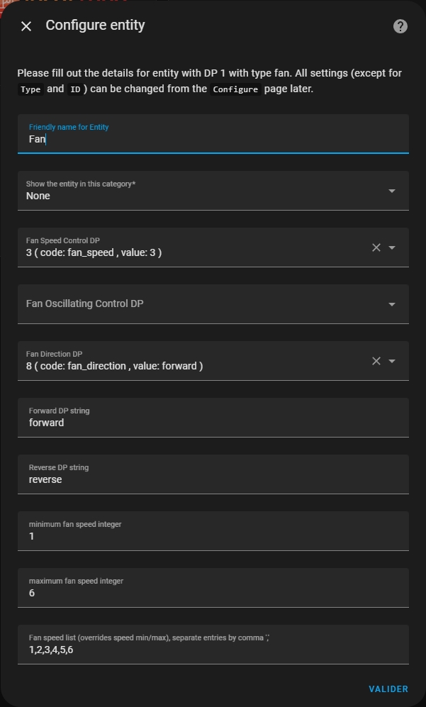

Posté le 19-06-2025 à 11:34:43  profilanswer
Je n'arrive pas à contrôler la vitesse de mon ventilateur Tuya, je peux l'allumer, l'éteindre, contrôler la lumière, le sens de rotation, mais pas la vitesse de rotation :/
J'utilise l'intégration Local Tuya:
https://rehost.diberie.com/Picture/Get/f/403095
Des idées ? :jap:

moyen_moins a écrit :
ah, déjà, je savais pas qu'on pouvait faire tout ça avec localtuya sur ce genre de truc, j'en ai un d'install et je passe par l'intégration tuya mais on peut quasi rien faire.
pour la vitesse, il attend forcément un numéro ?
Oui il faut que ce soit raccord avec ce que comprend le ventilateur, certains prennent "1" d'autres "level_1" etc... c'est du cas par cas
Groody a écrit :
Que dit la doc ?
J'ai trouvé des subreddit avec le même soucis qui traîne depuis des mois, chez certains ça fonctionne chez d'autres non, à config égale :/
En fait quand je change la vitesse à partir d'HomeAssistant, ça met en niveau 1 et c'est tout
Message édité par Kewyn le 19-06-2025 à 13:10:04

Kewyn
The World still the same
Posté le 19-06-2025 à 16:39:34  profilanswer
Non rien remonte à part l'arrêt / démarrage, j'ai essayé de mettre des pourcentage à la place de 1 2 3 4 , et je peux plus rien contrôler [:tinostar]
C'est bizarre parce que quand je change à partir de l'app Tuya la puissance change bien dans Home Assistant également
There's just less in it

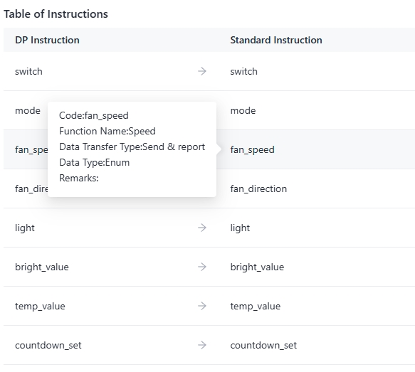

n°470144
roondar
Posté le 21-06-2025 à 12:14:14  profilanswer
je sais pas j'irai peut être voir 2-3 trucs dans la partie développeur tyua en jouant avec les vitesses via l'application et les paramètres qui sont remontés.
c'est étrange quand même, on dirait que le champ vitesse n'est valide que dans un sens : en lecture et pas en écriture.
En passant par le site web du cloud tuya tu as moyen d'avoir plus d'informations mais c'est la galère.
n°470146
Kewyn
Posté le 21-06-2025 à 12:22:53  profilanswer
J'ai que ça:
https://rehost.diberie.com/Picture/Get/f/403519

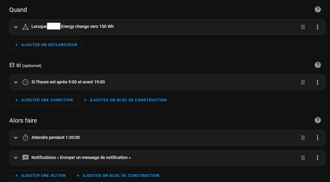

Posté le 03-07-2025 à 14:07:53  profilanswer
Code :
  1. description: ""
  2. mode: single
  3. triggers:
  4.   - trigger: state
  5.     entity_id:
  6.       - id_de_ta_prise
  7.     to: "ta conso en marche"
  8. conditions:
  9.   - condition: time
  10.     after: "09:00:00"
  11.     before: "19:00:00"
  12. actions:
  13.   - delay:
  14.       hours: 1
  15.       minutes: 30
  16.       seconds: 0
  17.       milliseconds: 0
  18.   - action: notify.send_message
  19.     metadata: {}
  20.     data:
  21.       message: Ouvre
https://rehost.diberie.com/Picture/Get/f/406018
Message édité par Kewyn le 03-07-2025 à 14:12:34

Message édité par korner le 03-07-2025 à 14:16:07

Sinon, si tu n'es pas à quelques minutes près, tu peux mettre une condition de durée (= si la conso passe sous le seuil pendant X minutes).
C'est ce que je fais pour mon lave-linge (mon lave-vaisselle Samsung est connecté, donc la question ne se pose pas :D)
Voici le trigger de mon automation, si ma consommation passe sous 3W pendant 1 minute, alors je considère que le cycle est terminé.
  - entity_id:
      - sensor.lexman_prise_lave_linge_power
    for:
      hours: 0
      minutes: 1
      seconds: 0
    below: 3
    id: Lave linge terminé
    trigger: numeric_state
Il faut adapter la durée s'il y a des cycle de "repos" pour que la temporisation soit plus longue et ne pas déclencer en milieu de cycle:

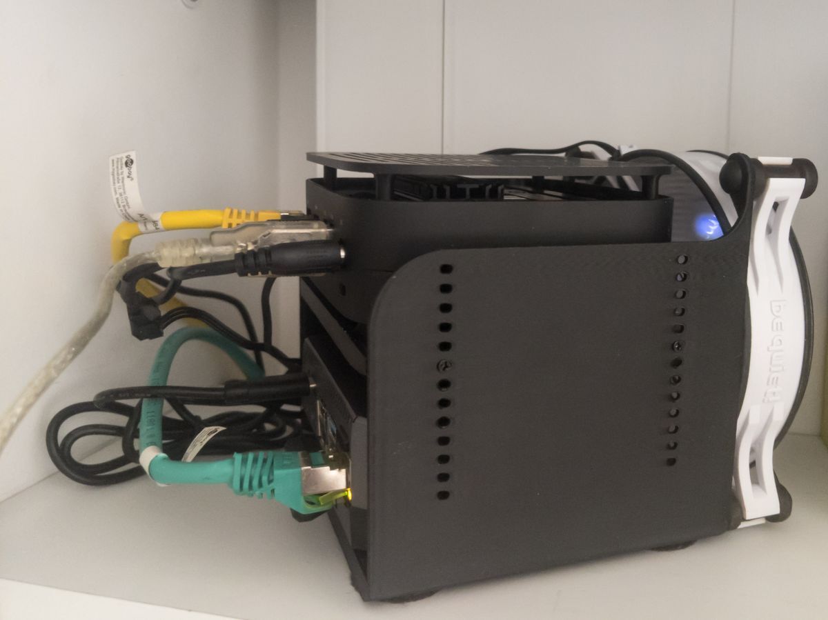

Petit retour d'expérience : passage de HAOS sur RPI4b à un NUC à base de N150
  • Sauvegarde et téléchargement de cette dernière sur mon PC
  • Préparation du même SSD pour le NUC et démarrage de HAOS
  • Import de la sauvegarde
Contexte de l'installation et usage
  • Serveur DNS Adguard Home
  • Serveur Mealie
  • Serveur VaultWarden
  • Serveur SambaNAS
  • Accès VPN via wireguard
  • Point d'accès WiFi pour caméra et clim
  • MQTT/Zigbee pour volets/capteurs/éclairages RGB
  • Usage : consommation d'énergie / prix carburants / suivi pollen / suivi exposition UV / Suivi marées / Suivi météo / Suivi vigieau / pilotage clim+volets+éclairages
Nouveau matériel : Nipogi E1 16Go / 256 Go
  • La ram, c'est overkill... 16 Go. Mais bon on verra à l'avenir si je ferai du PROXMOX ou pas. De toute façon, les besoins en domotique vont considérablement augmenter sous peu suite à déménagement.
  • Le SSD : bah, c'était du SATA 3. Je ne l'ai pas gardé car le RPI tournait avec un 970 Evo plus de même taille.
  • Fabrication d'un berceau à l'imprimante 3D pour tout installer à la place du RPI en face d'un ventilateur 120 mm en 5V
En gros, ca c'est très bien passé :
  • L'extension ArgonOne a bien été éjectée dès l'import car plus compatible x86 (j'aurai pu la désélectionner...)
  • Suppression à la main de l'intégration "RPI Alimentation"
  • Quelques corrections mineures suite au changement de nom des cartes réseau : dans HAss.io Access Point et SambaNAS
Le fait de conserver le même SSD : aucun soucis avec Scrutiny. Bref, en 2h, c'était plié à un détail près : le redémarrage après coupure électrique. En effet, en cas de coupure électrique, c'est un évènement de type G3 (bien sûr !) et donc on peut choisir dans le bios soit de partir en S5 (arrêt), soit S0 (démarrer). Bref, c'était super évident :
  • Aller dans le BIOS
  • Chercher l'option "State after S3"
  • Mettre "S0 State"... et voilà, ca démarre tout seul après une coupure !
REX de l'utilisation
  • C'est rapide à l'usage, vraiment. Le SSD NVME est enfin mieux exploité ! (quoique, je crois que c'est en PCI-e 2...). C'est mieux que via de l'USB 3
  • Le temps de re-démarrage de HAOS reste encore un peu long
  • Le temps de lancement des extensions, c'est vraiment mieux (Mealie par exemple)
  • Le temps pour faire les sauvegardes... c'est magique ! OK, elles font 115 Mo environ, mais bon, ca passe de 1-2 minutes à qq secondes. Très agréable.
  • Installation hyper silencieuse : le ventilo 12V juste en face en 5V agit toujours aussi bien
https://zupimages.net/up/25/33/o2ny.jpg
Photo du Nipogi en haut, et de son copain RPI4 sous OpenMediaVault dans l'armoire électrique
Message édité par DayWalker II le 12-08-2025 à 18:44:31
