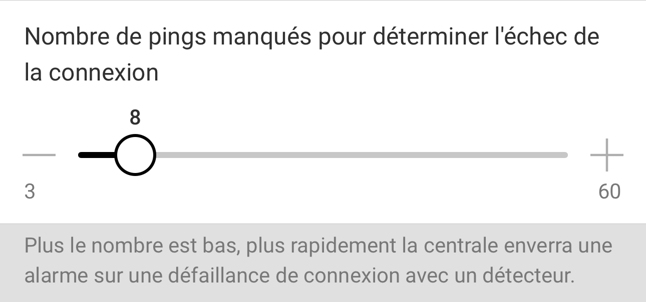

Il faut aller dans les paramètres du Hub, puis Jeweller, et c'est la partie "Nombre de ping manqués pour déterminer l'échec de la connexion"
Donc, d'après moi, si le Jeweller ne répond pas au bout de X ping (paramétrable sur le curseur du dessus) ça sonne.
Message édité par dooky le 09-12-2023 à 11:33:46

Voici ce qu'on a dans l'appli :
https://rehost.diberie.com/Picture/Get/r/229529
Donc s'il y a un brouillage sur toutes les fréquences, il n'y aura pas d'alerte via les sirènes puisque ladite sirène ne recevra pas le signal.
On aura maintenant une alerte sur le smartphone au lieu d'une simple notification, la belle affaire.
