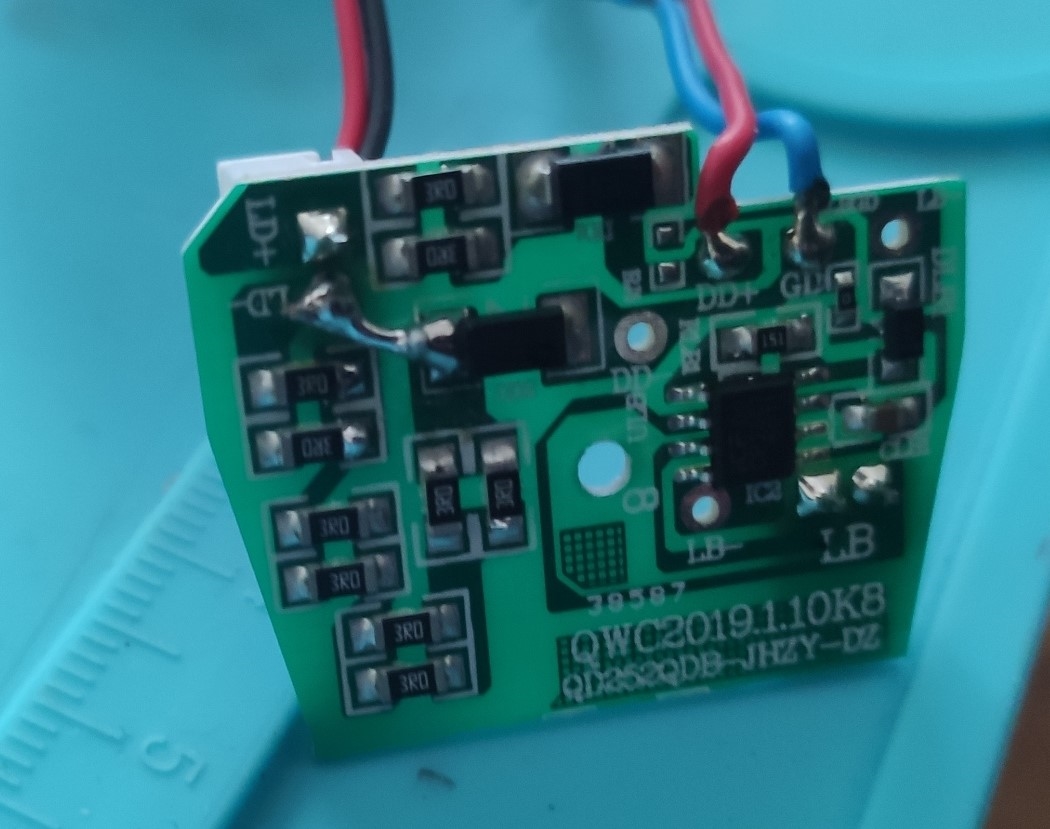

Petit hack du jour pour ceux qui aimeraient y voir un peu plus clair de nuit avec le phare fourni par pswpower.
Il y a dans le phare un pcb d'alimentation pour la led et il y a moyen d'envoyer un peu plus de jus pour avoir un peu plus de lumière:
https://rehost.diberie.com/Picture/Get/t/209880
Un petit pontage de la grosse diode jusqu'à l'alim du module led LD-(on enlève le passage par toutes les résistances en dessous) et paf des photons en plus  :)
Bon en contre partie, ça consomme deux fois plus donc quatre fois plus de chauffe et la durée de vie du module led est probablement bien diminuée  :sweat:
Mais on a rien sans rien :/
Pour l'instant j'ai pas encore testé de nuit, mais prenez un éclairage de secours au cas où si vous testez cette méthode on est jamais trop prudent  :)
Quand à la qualité des photos, j'ai fait au mieux vu la taille du pcb.

Sympa :D
Tu as surveillé la chauffe du bordel du coup ?
Moyen de coller un petit dissipateur sur la LED ? Un watercooling :o ?

Le peu que j'ai laissé sur l'alim de labo, rien d'alarmant  :D
Difficile de caser un dissipateur en plus, la led est fixée sur une plaque qui joue le rôle de dissipateur qui elle est fixée à la structure par une patte en métal qui dissipe aussi.  :o

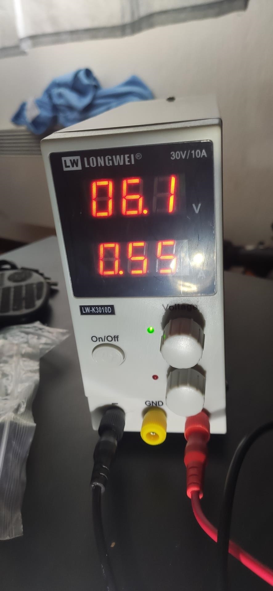

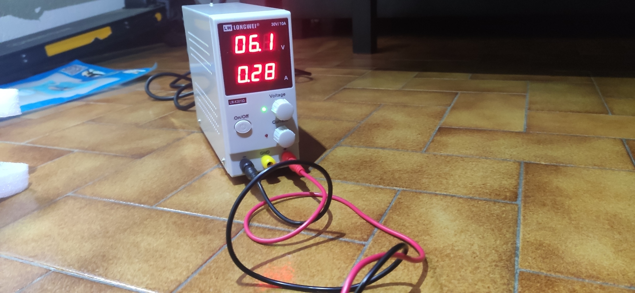

Très bonne question, mon cerveau a mis cette info de côté :/
La conso après modif :
https://rehost.diberie.com/Picture/Get/t/210029
Un peu au dessus de la limite mais testé hier sur le moteur, ça marchait correctement et je viens de tout câbler et remonter sur le vélo, ça fonctionne.
A voir si le controller tiens la charge dans le temps.
De mémoire avant modif c'était aux alentours de 280mA aussi.
Sinon, j'avais installé un union extreme 80lux, autant le faisceau est mieux réparti mais il a moins d'intensité lumineuse que le phare d'origine :/
Pas évident de trouver un truc potable à 3W pas trop cher  :D
Comme tu dis ! Je dirais même que c'est impossible... Je considère cet éclairage comme servant à être vu. Pour voir j'ai un bon vieux truc a accu en plus !

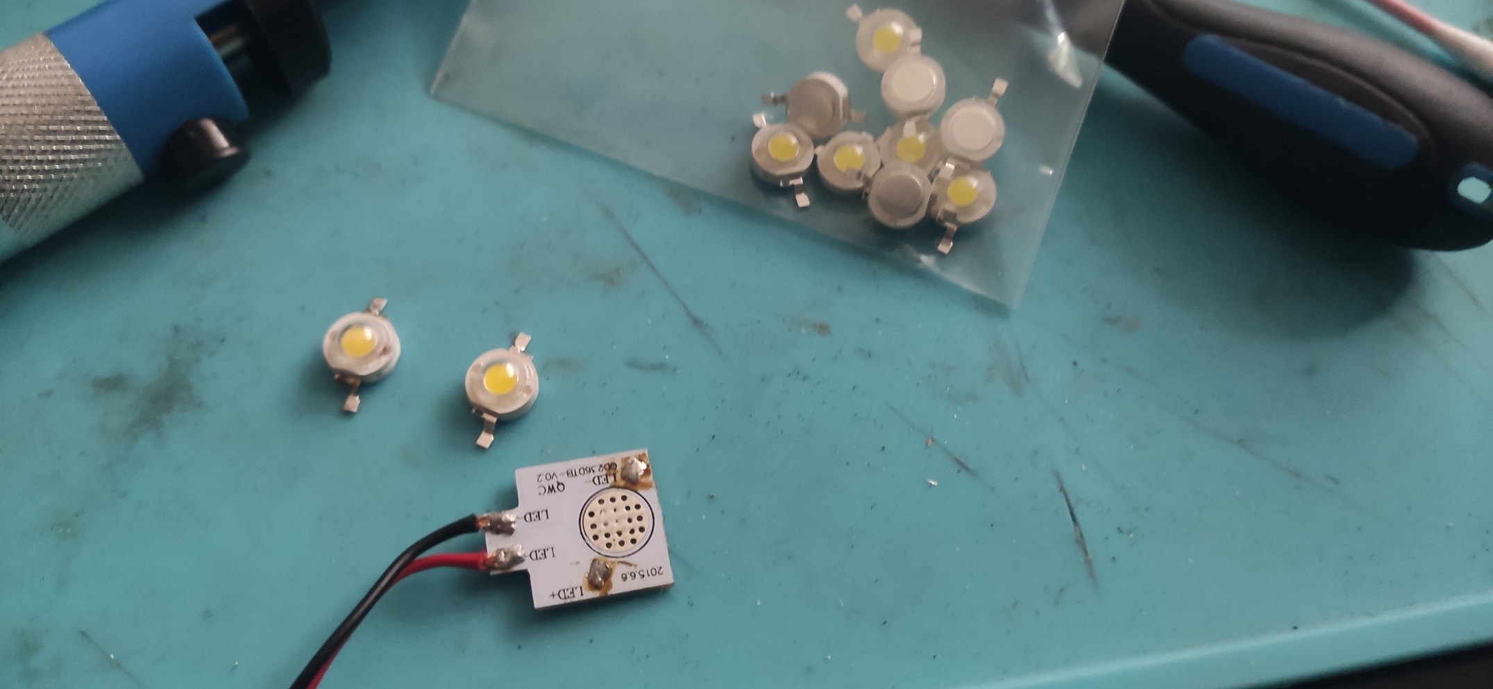

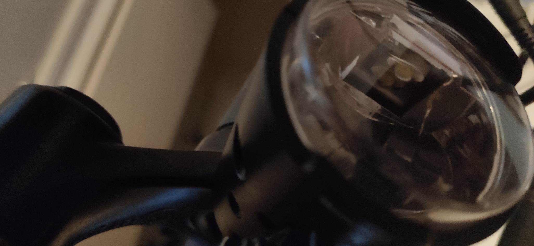

Allé, réparation du phare :
Commande de LEDs de remplacement 3W 6500K par lot de 10 pour 1,50€
On enlève la vieille LED et on en remonte une nouvelle et tout marche bien :
https://rehost.diberie.com/Picture/Get/t/217567
Pour le fun, je tente d'en monter deux en parallèle :
https://rehost.diberie.com/Picture/Get/t/217568
Conso raisonnable cette fois  :)
Bon, j'ai oublié de prendre une photo des deux leds sur le support, j'ai que ce qu'on voit à travers le phare :
https://rehost.diberie.com/Picture/Get/t/217569
ça semble cracher un peu plus, à voir pour une sortie nocturne, mais vu la météo en ce moment, ça attendra :o
Edith : niveau luminosité c'est pas mal, mais avec la led supplémentaire un peu en retrait j'ai plus de lumière au niveau de la roue ce qui est assez appréciable.

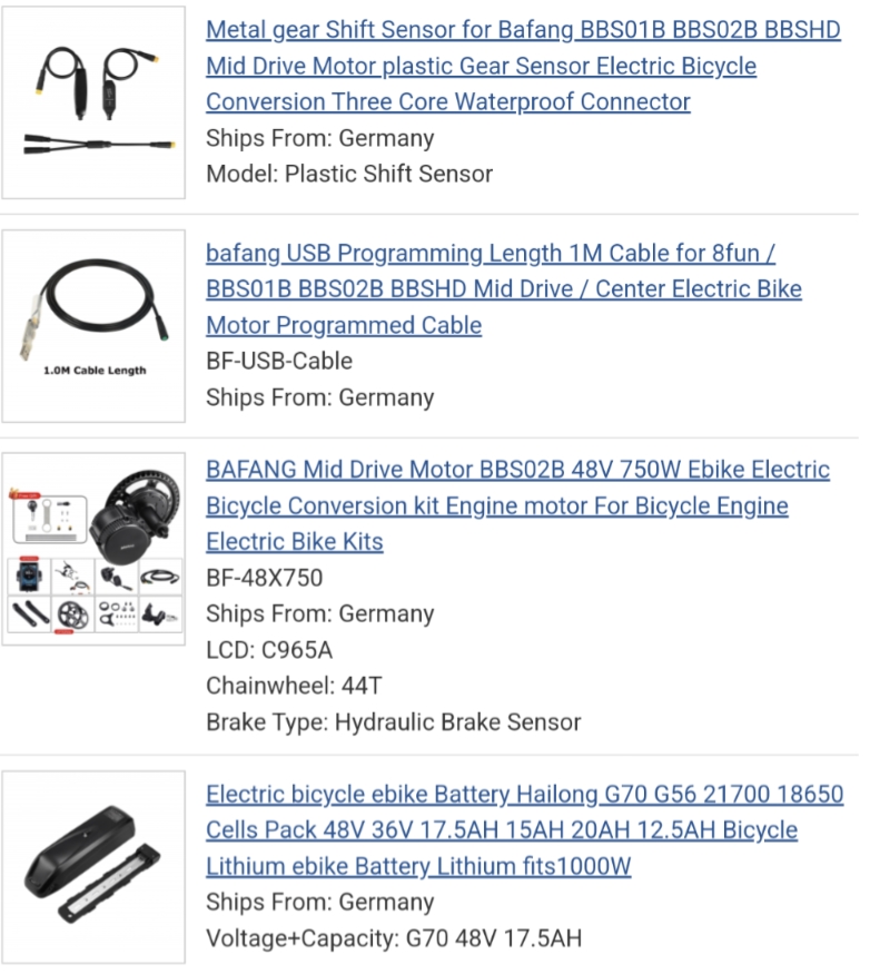

Salut à tous,
ma bonne vieille clio 2 arrivant à la fin de sa belle vie, j'ai choisi de bricoler un peu pour me faire un beau biclou motorisé pour remplacer le plus possible la voiture.
J'ai trouvé un gravel Decathlon triban 520 à vil prix sur lbc, et la commande pswpower est partie hier:
https://rehost.diberie.com/Picture/Get/f/222487
A côté de ça j'ai commandé de quoi en faire un vrai utilitaire (porte-bagages, sacoches, etc.)
Je fais déjà beaucoup de sport et de vélo, mais habitant en montagne et à 35km de mon boulot je ne vélotaf qu'une fois par semaine et la voiture s'impose pour faire les courses. L'objectif est de pouvoir vélotaffer un jour sur deux, et de ne plus prendre la voiture pour aller au marché (j'ai 3km à 8% pour monter chez moi  :D )
Des bambées dans les Pyrénées et ailleurs...

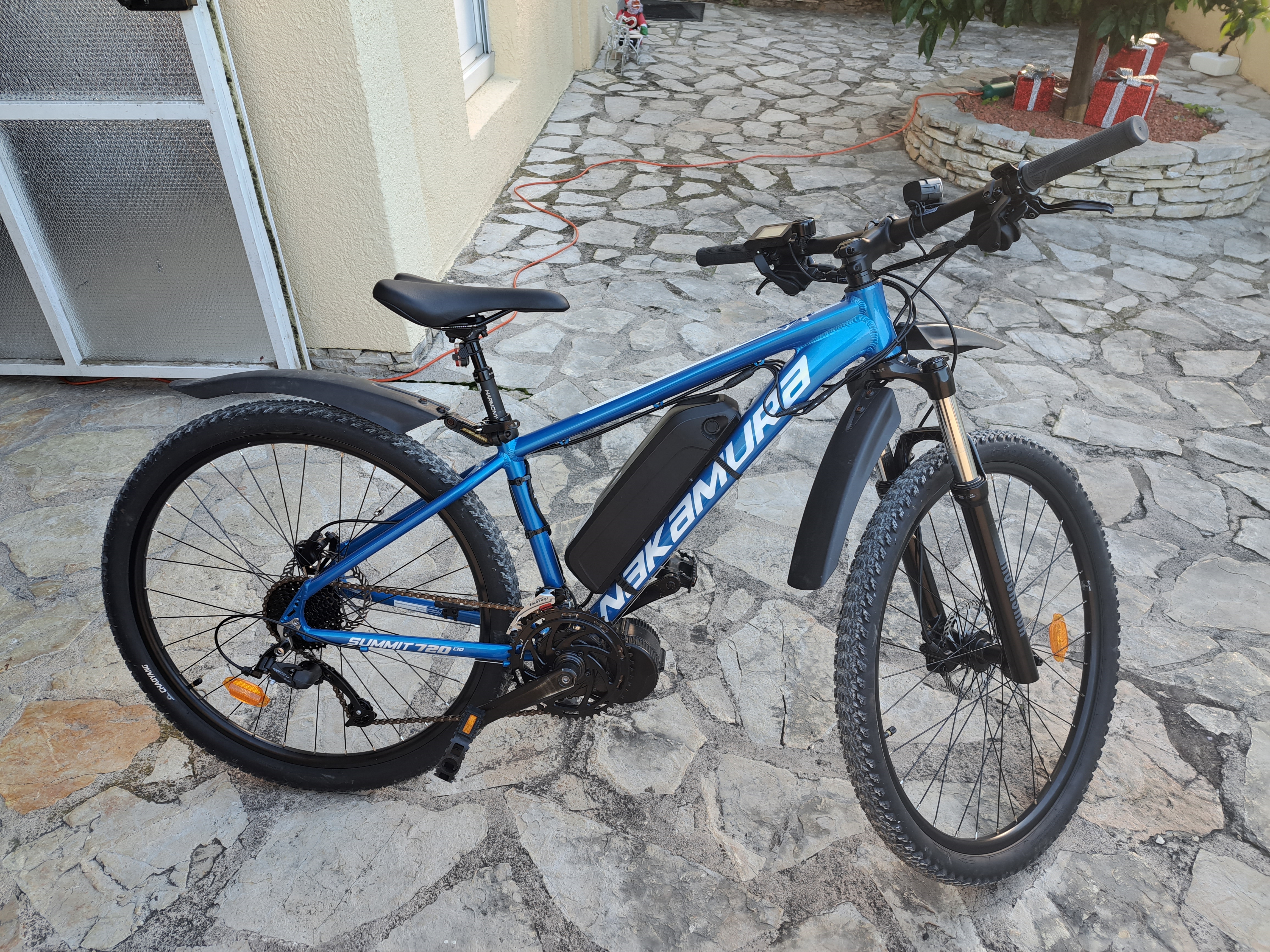

Posté le 17-11-2023 à 17:41:53  profilanswer
Quelqu'un a l'expérience d'un VTT tout suspendu avec kit électrique BAFANG (ou autre) ?  :)
J'avais acheté le VTT premier pris Nakamua l'an dernier que j'ai équipé en BAFANG 750W. Top.
J'avais acheté ça pour voir si j'accrochais et c'est le cas.
Maintenant je me retrouve avec des potes qui ont des VTTAE entre 3000 et 5000 balles à faire des faire des sorties un peu violentes/accidentées et je ramasse avec mon vélo à 250 balles. Je souffre et j'ai un taux de maintenance important (roues à dévoiler, disque de frein à dévoiler, crevaison lente,....). J'envisage de passer à une gamme de VTT supérieur pour gagner un peu en confort et peut-être robustesse. Mais je ne me vois pas mettre 4000 ou 5000 balles dans un vélo utilisé à peine une fois par week-end, c'est hors-budget, et j'apprécie aussi mon moteur de 750W !  :p
Mais je ne vois pas trop comment intégrer la batterie sur un tout-suspendu. :/

J'ai la même en version lampe arrière, elle ne m'a jamais fait le coup de la panne (de batterie).
n°421016
bob34622
Disciplus Simplex
Posté le 06-12-2023 à 11:22:17  profilanswer
Justement, ça va perturber le controler, tu vas avoir un bloc avec une tension qui va descendre un peu plus rapidement que les autres. Donc potentiellement réduire l'autonomie totale de la batterie à cause d'un seul élément :/ .
Et ne parlons pas en cas de soucis [:jeje84:1]
Vaut mieux repiquer sur les picots du support de batterie, ajouter un convertisseur et un fusible pour être tranquille.
(Bon, après il faut trouver le convertisseur qui rentre dans le support :o)

vinzouille​34
Posté le 30-12-2023 à 17:16:40  profilanswer
Bonjour à tous
Sympa ce forum
Je vous partage ma petite installation. J'ai électrifié mon NAKAMURA avec un BAFANG 500W trouvé sur le bon coin.
J'ai trouvé également la batterie 36V 15Ah quasi neuve d'occase.
https://rehost.diberie.com/Picture/Get/t/233418
J'ai fait un peu d'usinage du support de la batterie pour y passer deux gros COLSON d'électricien, pas trop confiance à juste ces deux petite vis pour le maintient.
J'y ai mis un double plateau 40T 48T acheté sur PreciAlps, une vrai oeuvre d'art de plateau.
https://rehost.diberie.com/Picture/Get/t/233419
Là je vais me monter tout un éclairage en 36V.
Message édité par vinzouille34 le 30-12-2023 à 17:23:06
