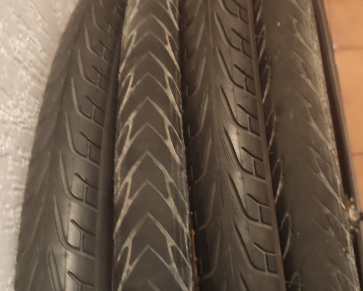

Presque 3800km avec mon bbs01b et il était temps de faire quelques travaux surtout sur le vélo.
On commence par un petit changement de pneus (ils dataient d'avant l'électrification), passer des michelins protek à des vittoria randonneur, un gros gain de confort  :love:

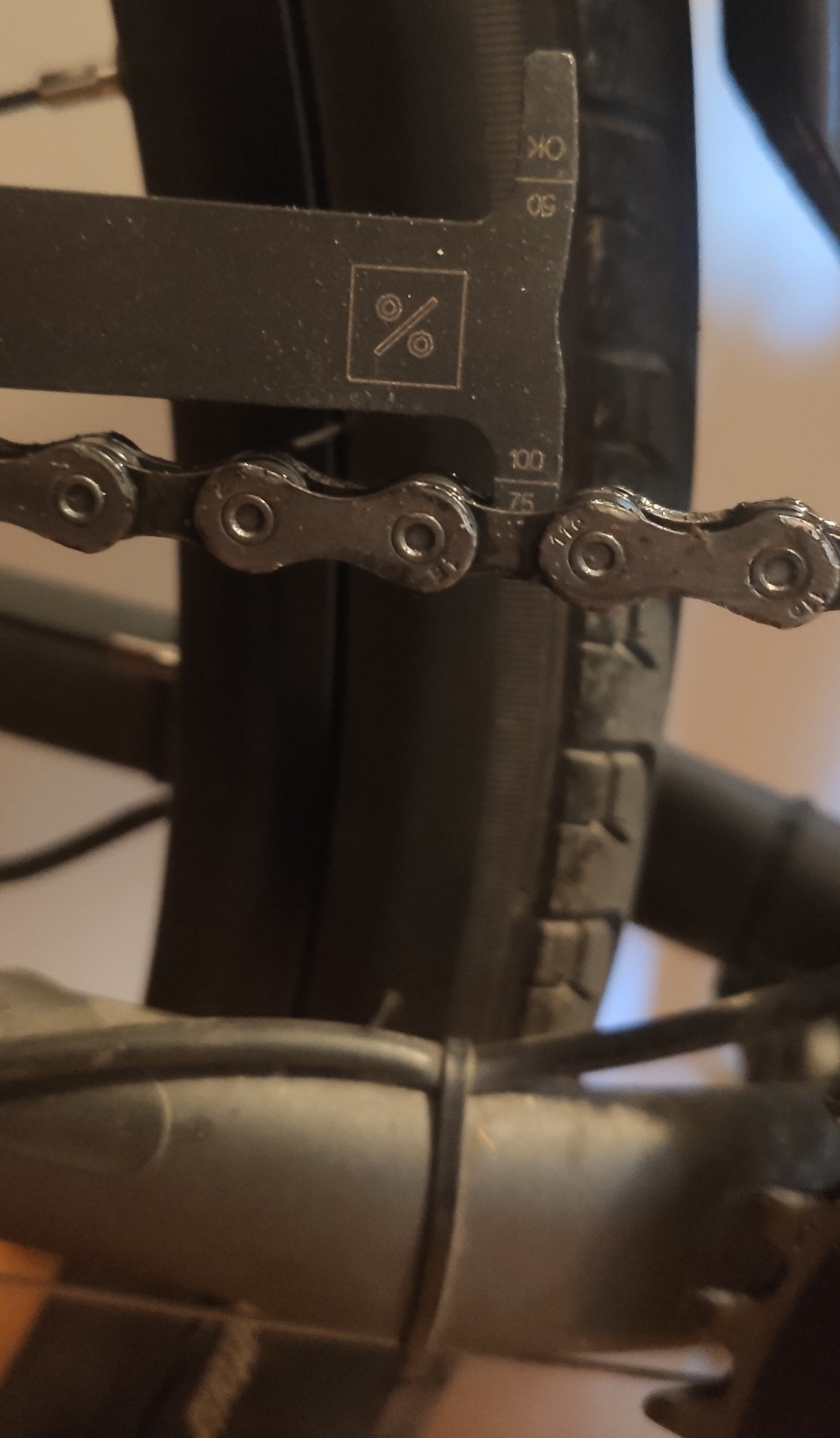

Ensuite, après un petit passage chez D4, j'ai pris un testeur de chaîne...
https://rehost.diberie.com/Picture/Get/t/206811

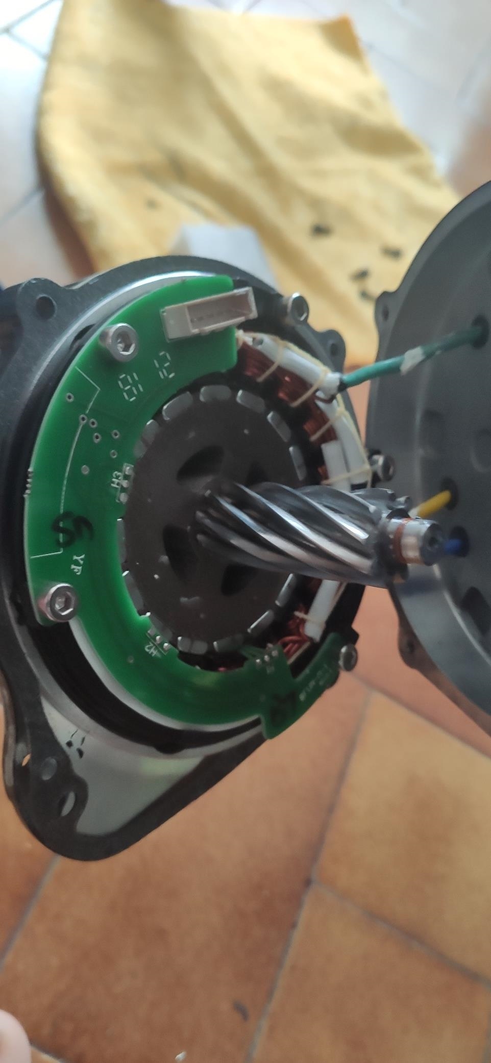

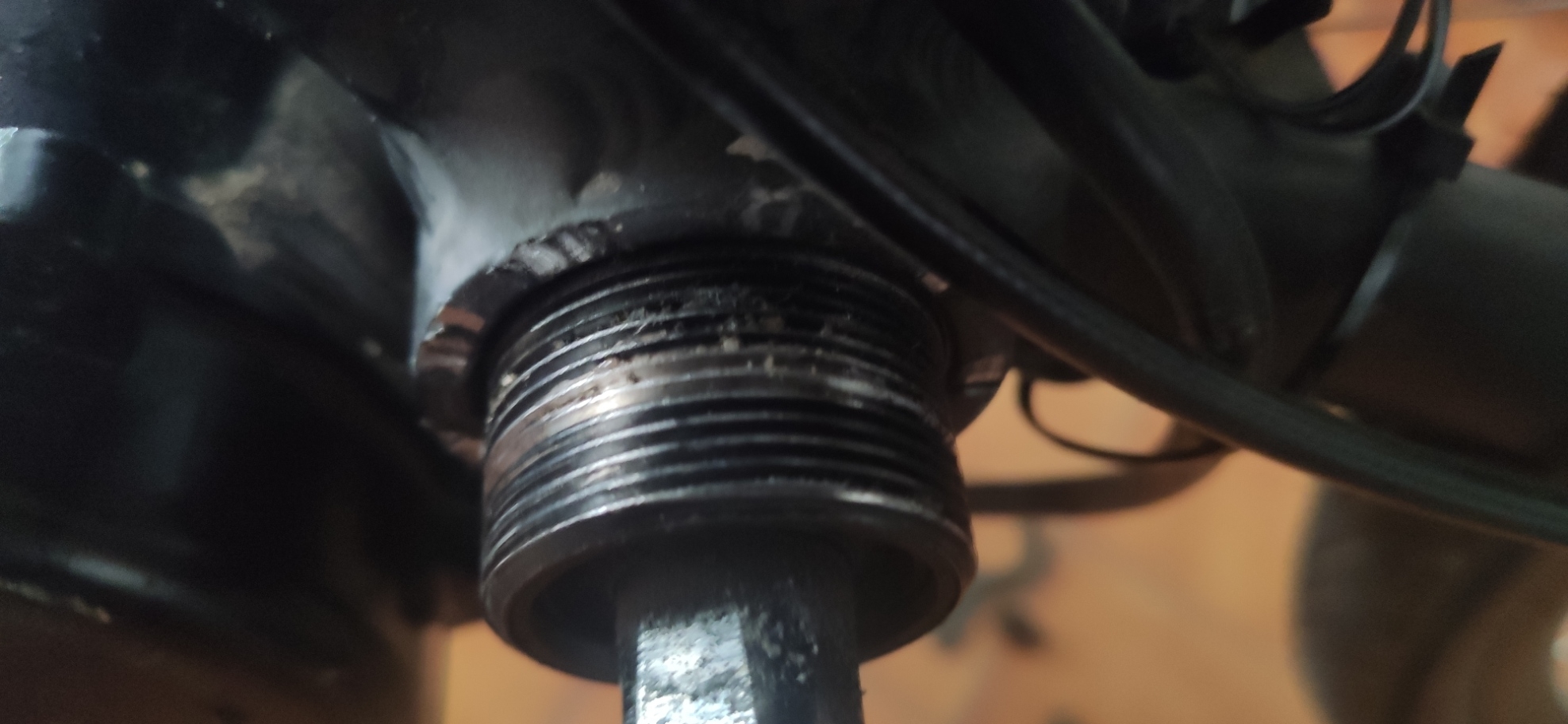

Première chose que je remarque au démontage du moteur, c'est que le pas de vis a un peu morflé avec les différents resserrages  :sweat:
Pas très visible sur la photo, mais les deux filets gris sont bien moins hauts que les autres.
Et plus une trace de loctite que j'ai mis à l'installation non plus  :sweat: ²
https://rehost.diberie.com/Picture/Get/t/206812
Une fois qu'on a fait de la place, on dévisse tout le côté gauche et on enlève la partie avec le moteur :

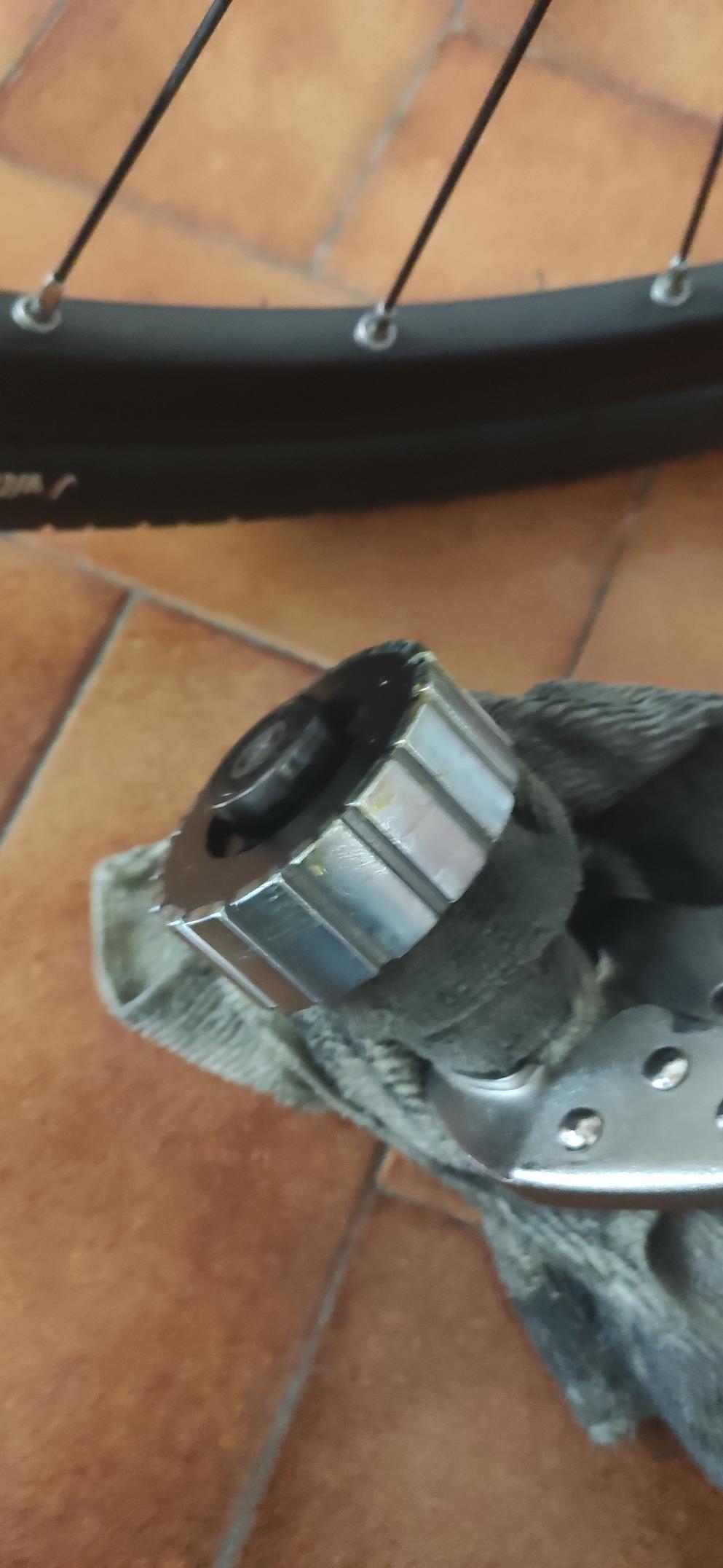

https://rehost.diberie.com/Picture/Get/t/206814
Ensuite, une pince étau avec un chiffon pour retirer le rotor (n'y pensez même pas si vous n'avez pas de pince :/) :
https://rehost.diberie.com/Picture/Get/t/206816https://rehost.diberie.com/Picture/Get/t/206817
Dans mon cas, j'ai l'impression que le roulement ne tiens pas dans son logement, j'ai donc mis un bon coup de nettoyant frein dans l'emplacement du roulement dans le boitier et sur le roulement.
Une fois les surfaces bien dégraissées (un petit nettoyage à l'alcool en plus après ça) j'ai appliqué de la loctite 648 (621 trop chère et presque introuvable :/) sur la portée du roulement et sur le roulement.
Normalement, ça devrait plus bouger (j'espère...)
Et surtout j'espère que le jeu venait bien de là :o
Verdict demain matin (le temps de laisser sécher la loctite).

Ca sert vraiment à quelque chose l'outil de vérification de la chaine? Ça marche comment ?
Besoin d'un compte dropbox?==> http://db.tt/JSlTvDe
n°410832
bob34622
Disciplus Simplex
Posté le 06-09-2023 à 21:08:17  profilanswer
Tu changes quand elle est usée :o
Un tuto pour utiliser le testeur.
Maintenant que j'ai changé la chaîne, ça saute sur presque tous les pignon :/
J'ai trop attendu et la vieille chaîne m'a bousillé la cassette, qui n'est pas en stock chez D4  :sweat:
Pareil qu'au dessus, à changer quand c'est usé, et c'est usé quand l'outil le dit :lol:
Mais ouais, ca vaut quelques euros et ca permet d'éviter de changer sa chaine trop tard, par exemple une fois que ça a niqué la cassette :o
