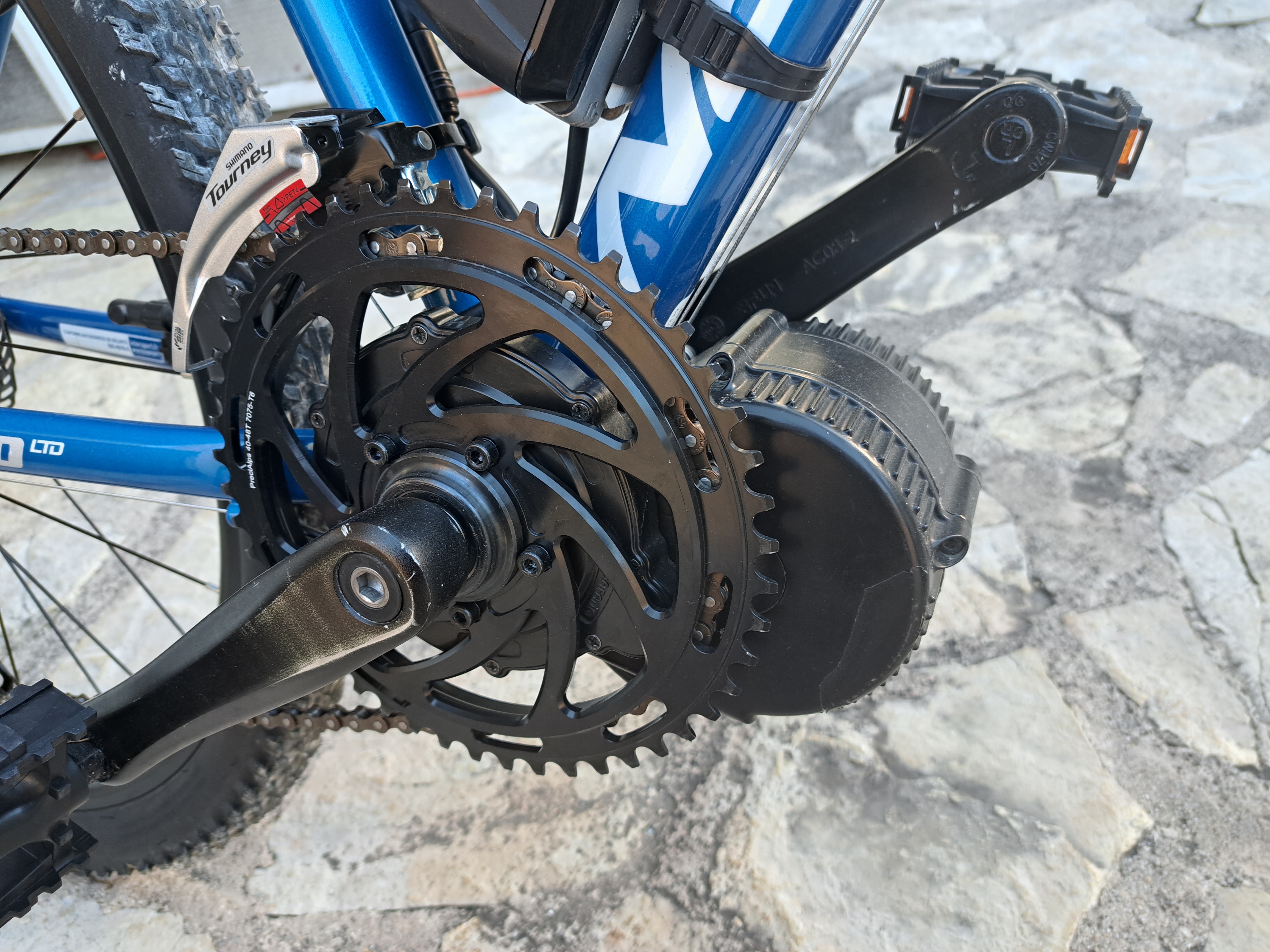

Bonjour à tous
Sympa ce forum
Je vous partage ma petite installation. J'ai électrifié mon NAKAMURA avec un BAFANG 500W trouvé sur le bon coin.
J'ai trouvé également la batterie 36V 15Ah quasi neuve d'occase.
https://rehost.diberie.com/Picture/Get/t/233418
J'ai fait un peu d'usinage du support de la batterie pour y passer deux gros COLSON d'électricien, pas trop confiance à juste ces deux petite vis pour le maintient.
J'y ai mis un double plateau 40T 48T acheté sur PreciAlps, une vrai oeuvre d'art de plateau.
https://rehost.diberie.com/Picture/Get/t/233419

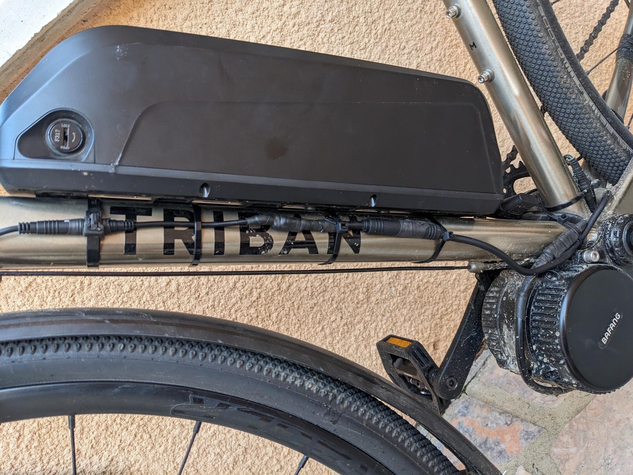

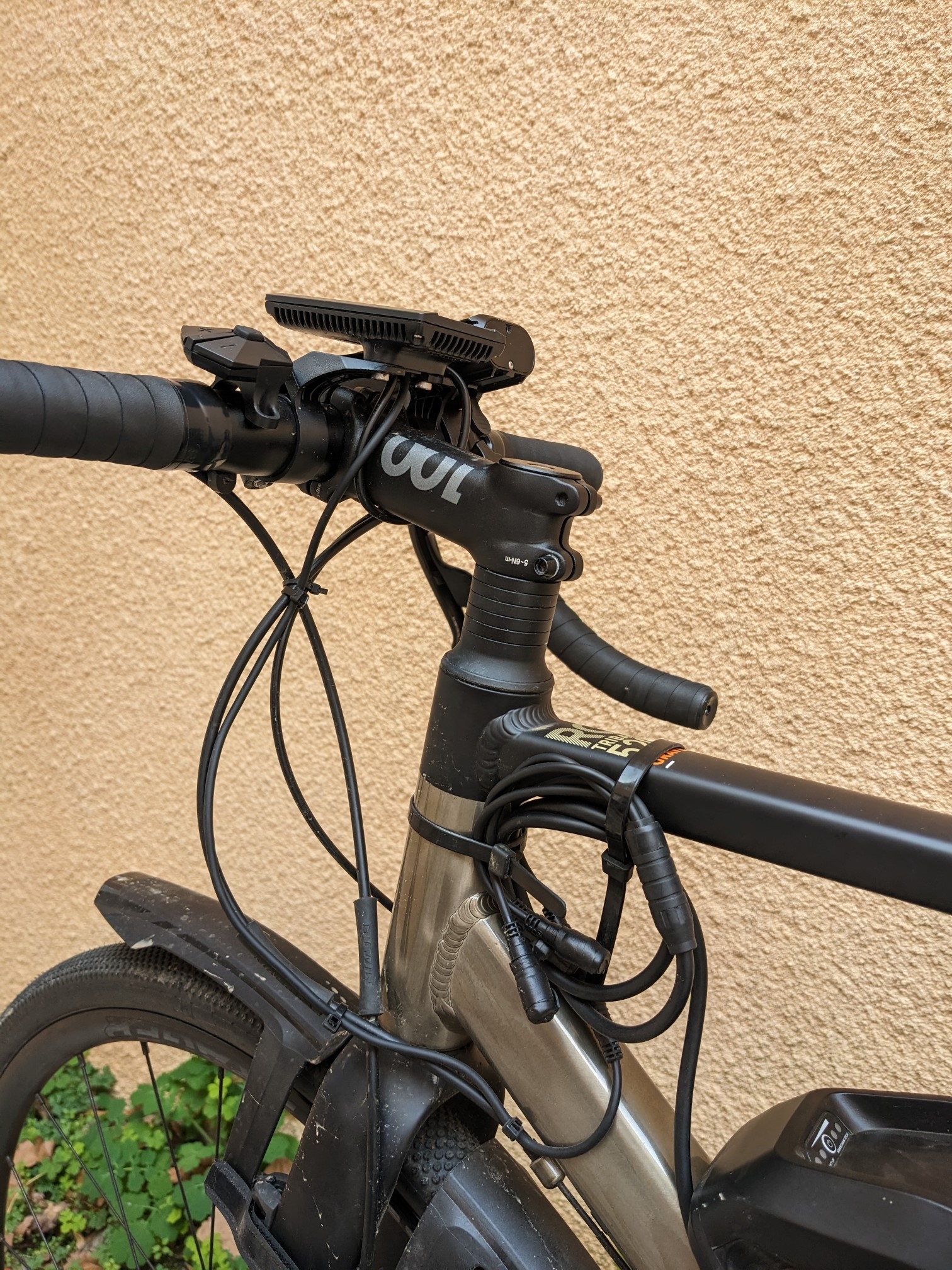

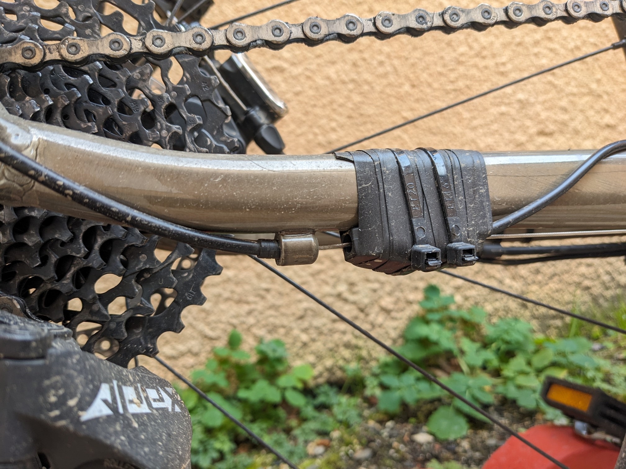

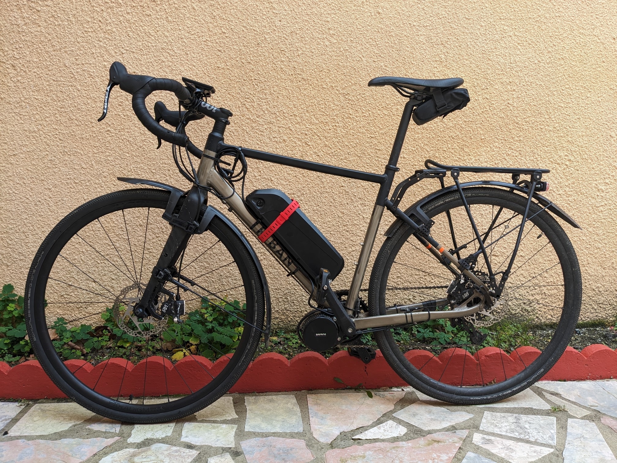

Berkout143
Posté le 26-01-2024 à 16:45:34  profilanswer

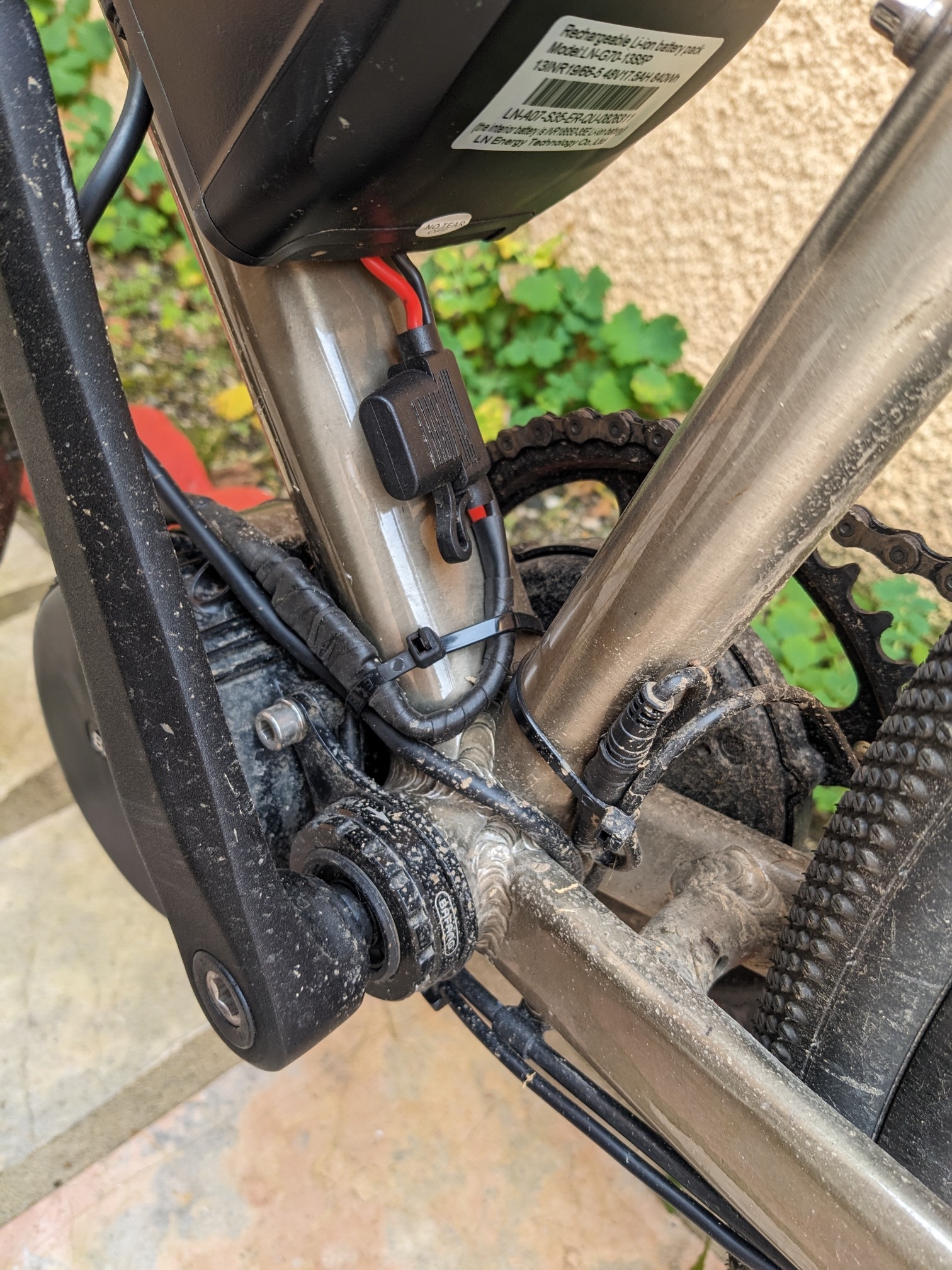

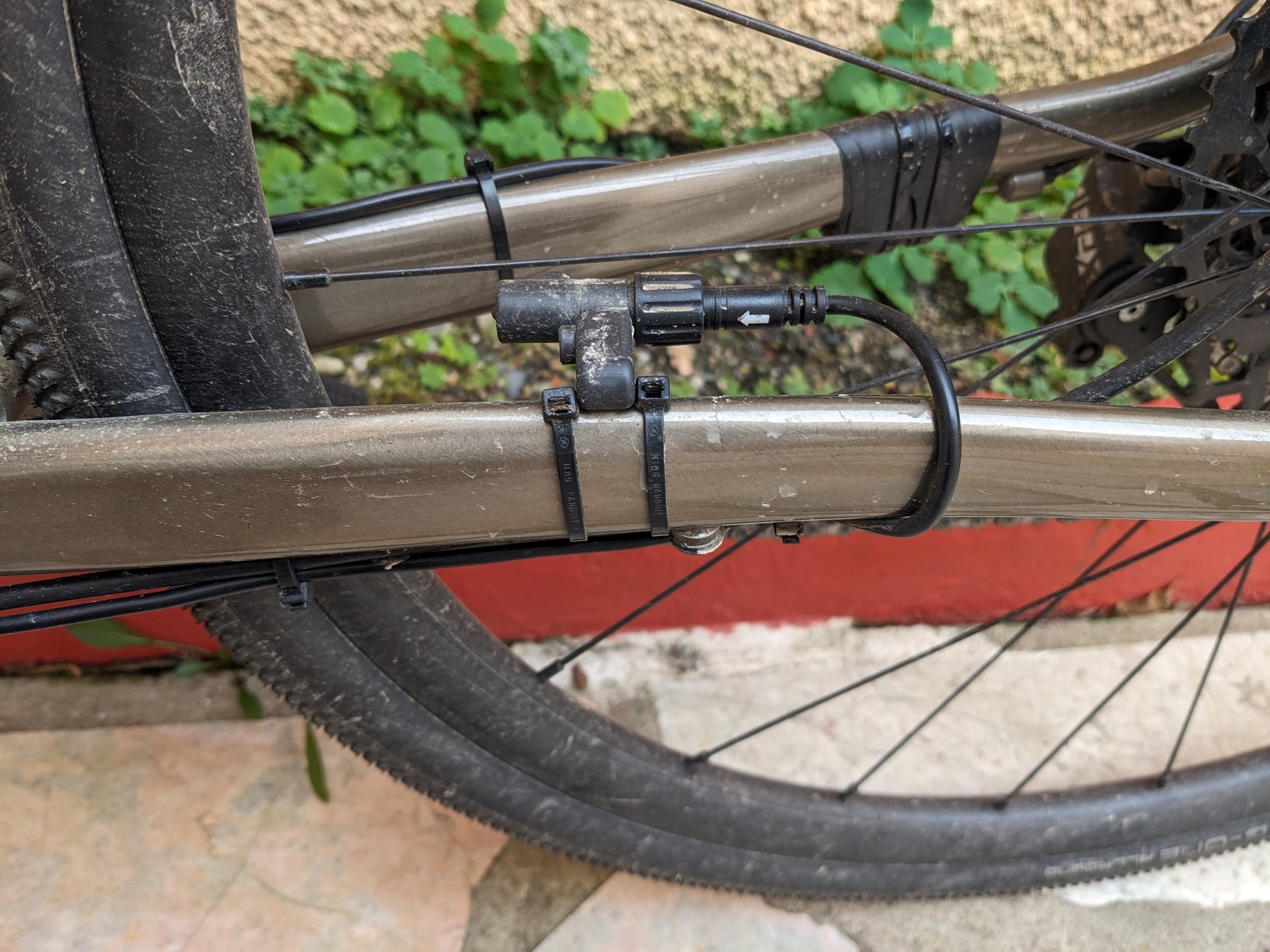

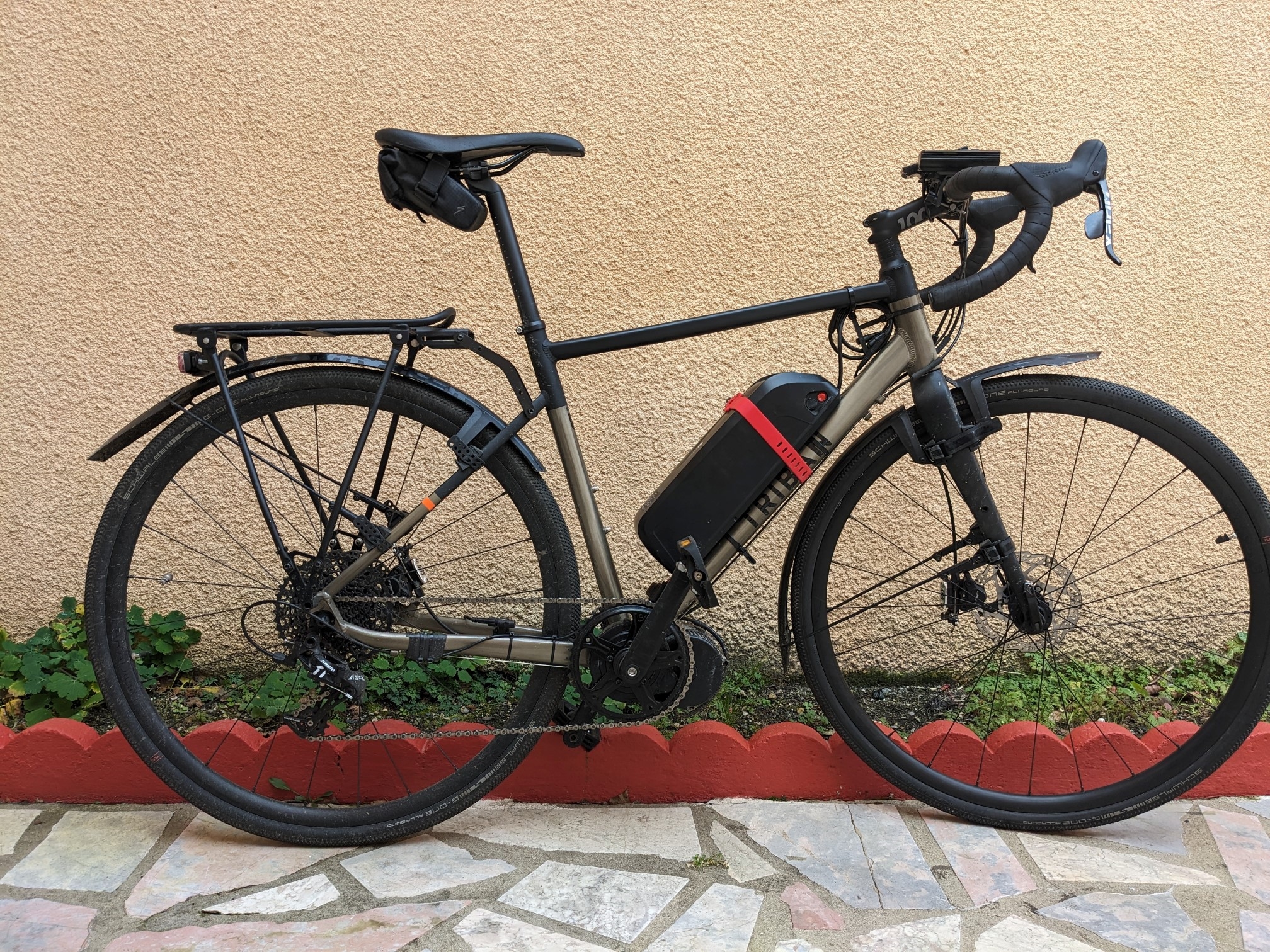

Berkout143 a écrit :
J'ai reçu tout le matos dans la semaine, franchement pswpower c'est tip-top: tarifs compétitifs, du choix, livraison rapide et sans douane (toutes les pièces viennent de leur stock en Allemagne) et tout bien emballé [:implosion du tibia]
Avant d'attaquer le montage j'ai voulu faire une première passe d'ajustage des paramètres du contrôleur moteur... Et je me suis rendu compte que les cosses du socle de batterie et du moteur sont incompatibles  [:belzedar:4]. 2 cosses femelles pour le fil rouge, 2 diamètres bien différents pour le noir  [:prozac]
J'ai bricolé un truc pas trop sale à base de dominos, en sachant que je ferais de belles épissures une fois le tout en place pour ajuster la longueur du câble.
Après un peu de galère à comprendre comment démonter le bdp de mon vélo, j'ai positionné le moteur sans trop d'encombres. Je reprendrais le montage demain mais jusqu'ici ça se passe bien !  [:stefro]
Deux mois plus tard, je viens de refaire un câblage propre et ajusté en longueur.
Quelques soucis perso m'on fait laisser ce projet de coté pendant un moment, et puis un bonheur n'arrivant jamais seul j'ai cassé le cadre du vélo sur sa troisième sortie   [:so-saugrenu29:2].
Pour la faire courte, occupé à regardé l'écran en pleine circulation urbaine, voiture qui pile et paf le pare-choc arrière  [:arkin]  Plus de peur que de mal, la roue avant n'a rien mais le cadre a cassé aux deux soudures du tube de direction.  [:delarue5] . Au final, cadre neuf chez Décathlon à 250€, pris en charge pour moitié par l'assurance habitation, je m'en sors bien. J'ai donc tout démonté puis remonté sur le cadre neuf, en changeant les roulements de la direction au passage vu le choc qu'ils ont pris.
Depuis j'ai fait 4 ou 5 aller-retour au boulot avec, c'est un régal: 33/35 km/h de moyenne, pas besoin de se doucher en arrivant. Et si je cours entre midi et deux le retour à vélo n'est pas un chemin de croix mais au contraire ça fait tourner les jambes juste comme il faut. Dès que ça grimpe je ne peux pas m'empêcher de forcer, mais du coup ça s'avale très vite.  [:bclinton:1]
J'étais un peu chagriné du faisceau électrique trop long entre le moteur et le guidon, d'autant que comme je n'utilise ni capteur de frein, ni accélérateur ça faisait un paquet de filasse en trop. J'ai "emprunté" un peu de matos au boulot pour faire un faisceau ajusté au besoin, qui s'intègre donc plus proprement sur le vélo.
Quelques photos du montage avant recâblage:
https://rehost.diberie.com/Picture/Get/t/249729https://rehost.diberie.com/Picture/Get/t/249733
https://rehost.diberie.com/Picture/Get/t/249730https://rehost.diberie.com/Picture/Get/t/249731
https://rehost.diberie.com/Picture/Get/t/249732https://rehost.diberie.com/Picture/Get/t/249734
https://rehost.diberie.com/Picture/Get/t/249736
Le câblage ajusté (plus de toron enroulé derrière le tube de direction):
https://rehost.diberie.com/Picture/Get/t/249737
Reste à protéger le porte-fusible en sortie du support de batterie, parce que là c'est quand même bien moche  [:lalan28200]

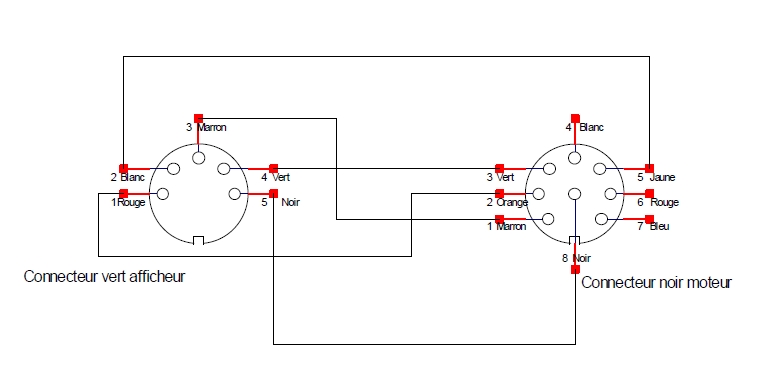

D'ailleurs, voilà à quoi ça ressemble à l'intérieur, pour ceux qui voudraient faire pareil;
https://rehost.diberie.com/Picture/Get/f/249739
Les fils blanc, rouge et bleu du connecteur côté moteur sont donc pour les capteurs de frein et l'accélérateur.

Beau cadeau que tu t'es fait  :love:
pour les plateaux https://precialps.com/fr/24-bafang-bbs01-bbs02

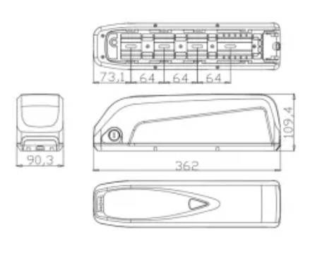

Je demande à tout hasard : quelqu'un sait-il si les batteries Hailong G70 48V 17.5AH et 12.15AH vendues par PSWPOWER ici : https://www.pswpower.com/products/e [...] -motor-108
partagent le même support ?
Concrètement : peut-on utiliser le même support sur le cadre du vélo et utiliser l'une ou l'autre des batteries ?
Question subsidiaire : si quelqu'un connait les dimensions et poids de ces 2 batteries je prends aussi, merci !
J'ai posé les questions à PSWPOWER et je regarder aussi à côté si je trouve les infos.
Mon idée : j'ai déjà la version 17.5Ah et avec un an de recul je me rends compte que ma batterie n'est jamais descendu sous les 50%. Je fais soit des sorties VTT courtes donc ça tappe pas mal dans la batterie en côte mais je ne fais que 20 ou 30km max, ou alors des sorties plus gravel (voire route quand c'est trop gras dans les chemins) de 50-60 Km mais là je sollicite moins l'assistance de mon moteur 750W. J'envisage donc l'achat d'une batterie 12.5Ah qui me permettrait plusieurs choses :
  • utiliser dans la majorité des cas la 12.5Ah plus légère et plus compacte (enfin je pense)
  • utiliser la 17.5Ah quand je dois faire une grosse sortie
  • et même utiliser les 2 batteries (une dans le sac à dos ou autre) pour des randos de 150-200Km que j'ai en projet pour cet été avec des potes.
Les petits bémols dans l'histoire c'est le coût supplémentaire pour une batterie (162€ la 12.5Ah) et le fait qu'elle semble utiliser des accus no-name contre des SAMSUNG pour la 17.5AH mais bon est-ce vraiment encore un critère de fiabilité/longévité ???...)
Message édité par Shaad le 06-02-2024 à 10:32:50
n°430587
bob34622
Disciplus Simplex
Posté le 06-02-2024 à 11:45:26  profilanswer
Normalement oui, ça semble standard.
Faut faire gaffe entre les parrot et hailong (Celles de ton lien c'est parrot)
Pour les dimensions, un indice dans les images :o
Le poids est inconnu.
https://rehost.diberie.com/Picture/Get/t/252106
Perso, je resterais sur des Samsung, pas pour des critères de fiabilité/longévité mais surtout [:psychodarksquall:1]
à la limite la 15Ah est en samsung.
