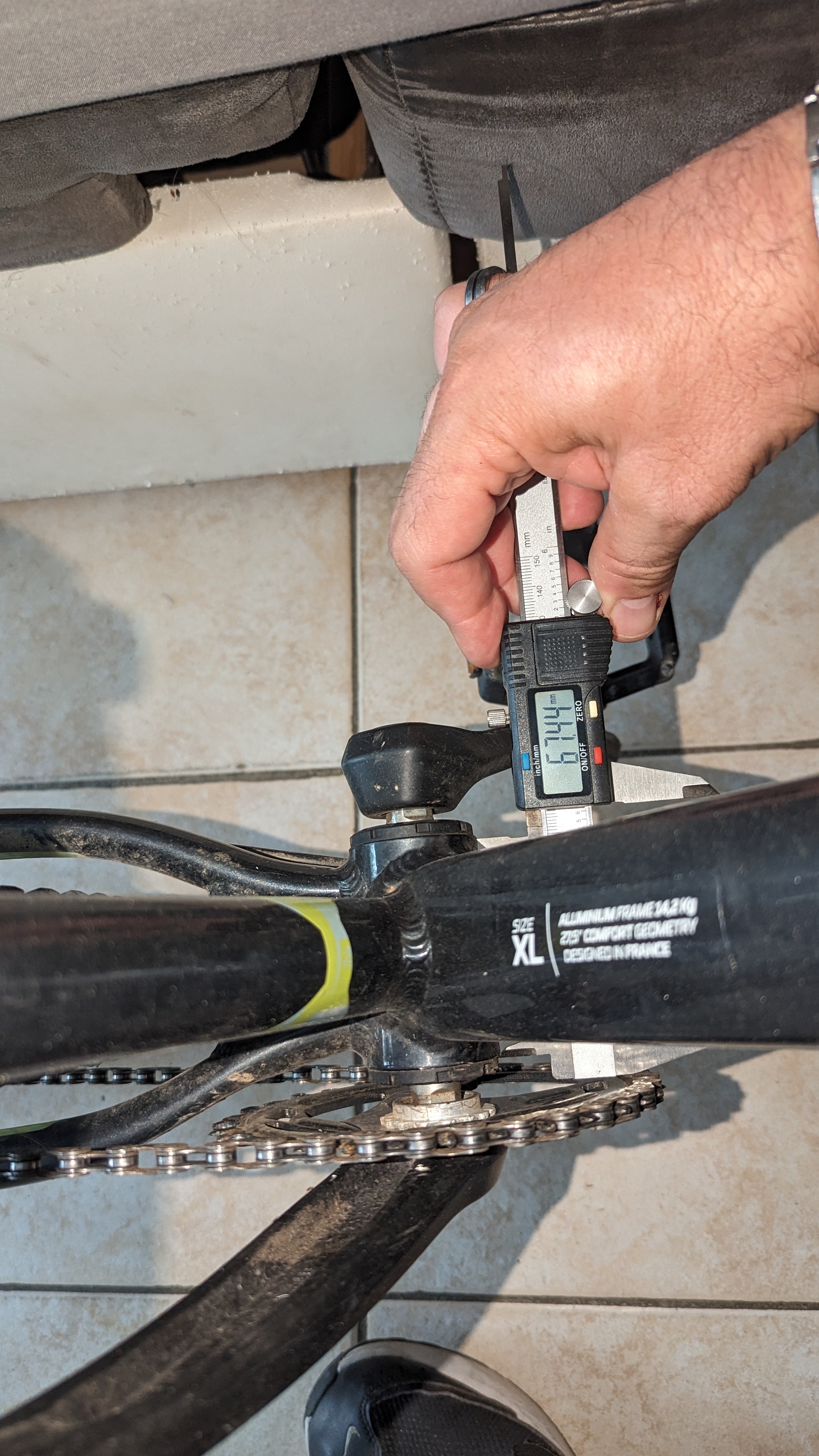

68 -73mm c'est la dimension du cadre au niveau du pédalier, je pense que c'est la bonne dimension :jap:

Ecco a écrit :
Je ne vois pas trop quoi mesurer là... Désolé hein :(
Désolé j'avais écrit dérailleur tu mesure la longueur du cadre ou ton pédalier passe ça te donnera la taille à commander.  [:cerveau charlest]

Posté le 20-06-2023 à 08:47:44  profilanswer
Ça?
https://rehost.diberie.com/Picture/Get/r/181422
n°405336
Horacio Ca​ine
Posté le 20-06-2023 à 09:10:39  profilanswer
oui :jap:

Posté le 20-06-2023 à 09:59:36  profilanswer
Merci, on avance :D
Choisir 48 ou 52v et trouver une batterie maintenant :o

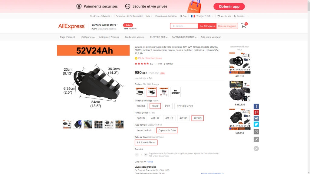

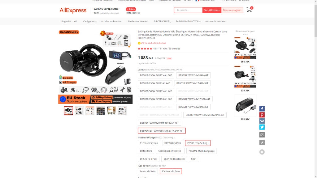

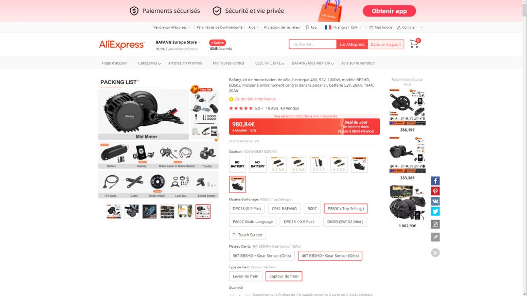

par contre :
https://rehost.diberie.com/Picture/Get/r/181562
https://rehost.diberie.com/Picture/Get/r/181563
https://rehost.diberie.com/Picture/Get/r/181564
Voilà le résultat en prenant à peu près la même config
Question 1 : pourquoi ces 3 liens différents chez le même vendeur ?
Question 2 : pourquoi plus de 100 balles d'écart sur la 3e image alors que la batterie est moins grande... C'est car il s'agit d'un stock européen ?
J'ai un peu du mal avec le jeu des 7 différences et aliexpress parfois :(
Message édité par Ecco le 21-06-2023 à 09:39:52

Question 2 dans la 3 ème photo la batterie est vendu ave des Accu de grandes marques et pas des chinoiseries no name+ un chargeur 4 ampères.
La question 2 répond à la question 1.  :p

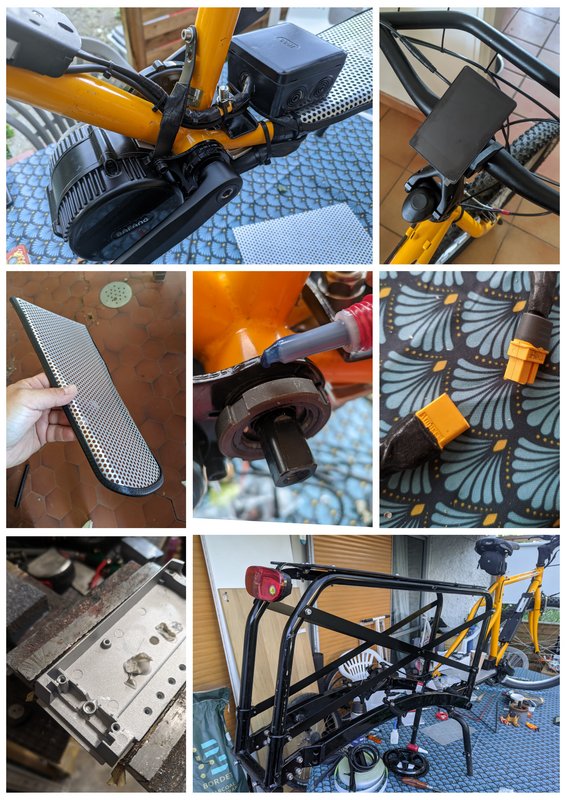

Voici le montage de mon kit bafang.
Il me reste à recevoir la chaîne et dérailleur puis je pourrais faire les premiers essais.
Pour info le but était de me faire un longtail à moindre frais et le plus résilient possible (transformer et réparer le plus facilement possible).
Pour aller au travail, transporter ma fille, faire du cyclotourisme, bref du polyvalent.
J'ai donc acheté un Decathlon 640 acier avec les périphériques xt/xtr.
J'ai rajouté un kit xtracycle leap qui permet de transformer n'importe quel vélo en longtail.
https://i.postimg.cc/kGWmLCPm/In-Collagey-20230622-100505635.jpg
J'ai fabriqué deux renforts en X pour le kit Xtracycle qui empêchera les sacoches de toucher la roue arrière.
Une platine pour fixer le boîtier étanche qui aura toute les connectiques dedans.
Un plaisir à bricoler  :D

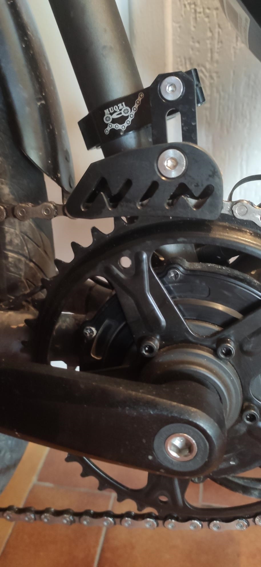

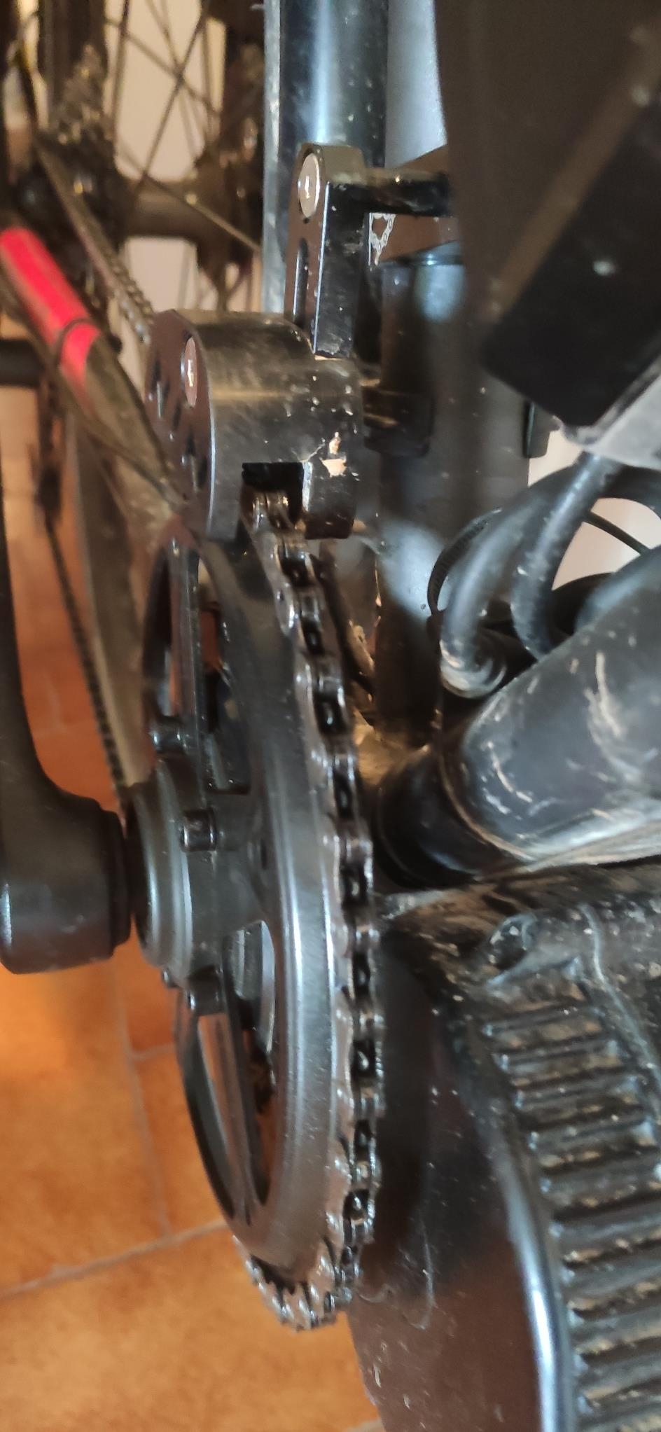

Hello les gens  :hello:
Quelques petites choses et changements à vous partager.
Après pas mal de déraillements j'ai regardé ce qu'on pouvait trouver pour garder la chaîne sur le plateau, j'ai jeté mon dévolu sur ce guide
https://rehost.diberie.com/Picture/Get/t/182145https://rehost.diberie.com/Picture/Get/t/182146
Fait bien le job, j'ai du faire environ 500km (à la louche) avec et il n'a pas bougé et aucun déraillement depuis.
Par contre, le cache du plateau doit être enlevé pour l'installer, il faut choisir.
Maintenant, la chose qui fâche un peu, depuis quelques temps j'ai aléatoirement soit un clong clong ou un clac clac clac qui se fait entendre.
Soit j'arrête de pédaler ou j'active la coupure moteur avec le levier de frein et ça repart en silence.
Je pense que vais devoir penser à la loctite 641 :/
Certains on eu ce soucis ici ?
