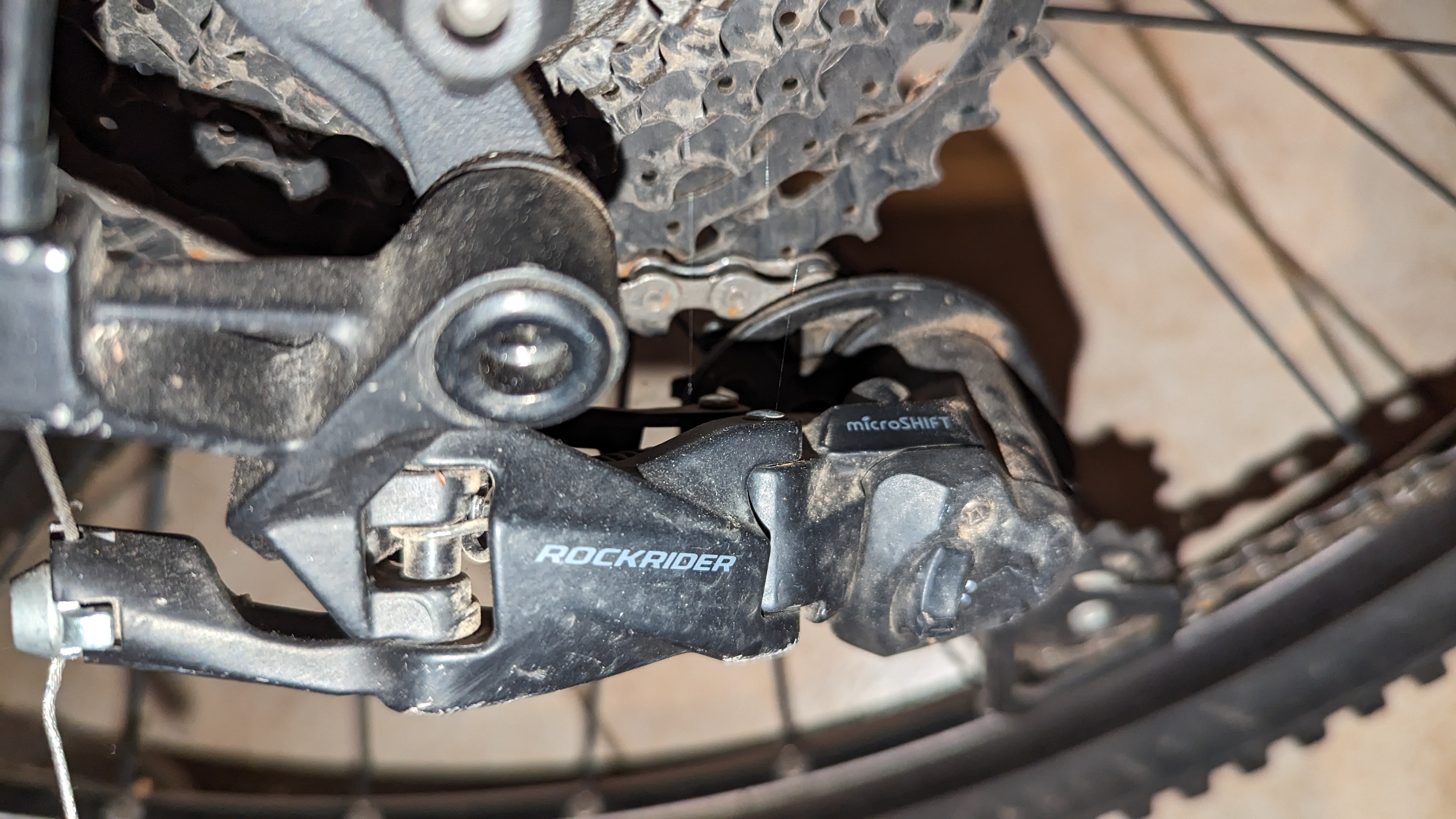

Posté le 18-06-2023 à 12:54:09  profilanswer
Mes questions surtout, après avoir regardé un peu ce qui existe:
Je fais surtout de la randonnée avec, des dénivelés non négligeables, des passages souvent assez techniques, de belles montées très caillouteuses, chemins étroits, avec parfois même des petits sauts, je suis lourd (125kg) pour 1m80.
- moteur pédalier ou roue arrière? Quels avantages ou inconvénients? J'ai l'impression que sur pédalier ça risque d'être problématique pour des passages technique (frottements, chocs...)
- batterie? Le max m'irait bien, mais faudrait pas que ça soit trop lourd, avec mon gros cul qui bouffe déjà tout le budget kilos :o
- accessoires ? Installation? Faudrait pas que ça s'accroche dans les branches ou se détériore avec des chocs...
Pour le budget je m'en fous, ça sera toujours moins cher qu'un VTTAE tout fait :o
n°405195

Et quelle différence entre les capteurs et les leviers?
n°405220
Ecco
Dolphin Spirit
Posté le 18-06-2023 à 20:02:21  profilanswer
J'ai 9 vitesses d'origine
Faut que j'aille contrôler la marque :jap:
Sinon pour l'instant je résume :
- plutôt 750w
- et c'est tout :D
Message édité par Ecco le 18-06-2023 à 20:04:59
Et bien vu que tu as des freins hydrauliques il te faut les capteurs et non les leviers

Ecco
Dolphin Spirit
Posté le 19-06-2023 à 18:23:00  profilanswer
Pour le dérailleur j'ai ça :
https://rehost.diberie.com/Picture/Get/r/181358
Pas plus d'info et moi ignare :o
Je dois le nettoyer et regraisser la chaine, il a plu cette semaine :o :o
Sinon sur le lien de Ali https://fr.aliexpress.com/item/1005 [...] Redirect=y
J'ai 4 options pour du BBSHD :
46T 48V 1000W BBSHD (68 -73MM )
46T 48V 1000W BBSHD (100MM )
46T 48V 1000W BBSHD (120MM )
46T 52V 1000W BBSHD (68-73MM )
D'origine j'ai un plateau 32T
Je suis vraiment largué :/
Message édité par Ecco le 19-06-2023 à 18:56:23
n°405304
kb_79
Posté le 19-06-2023 à 19:36:23  profilanswer
Mesure la longueur de ton boîtier de pédalier et après 3 pour la batterie 48 volts et 1 choix pour batterie 52 volts
Message édité par kb_79 le 19-06-2023 à 20:54:18
n°405309
Ecco
Dolphin Spirit
Posté le 19-06-2023 à 20:14:55  profilanswer
Je ne vois pas trop quoi mesurer là... Désolé hein :(
n°405311
Horacio Ca​ine
Posté le 19-06-2023 à 20:29:19  profilanswer
68 -73mm c'est la dimension du cadre au niveau du pédalier, je pense que c'est la bonne dimension :jap:
Après pour le reste c'est toi qui vois, si tu veux du 1000W
