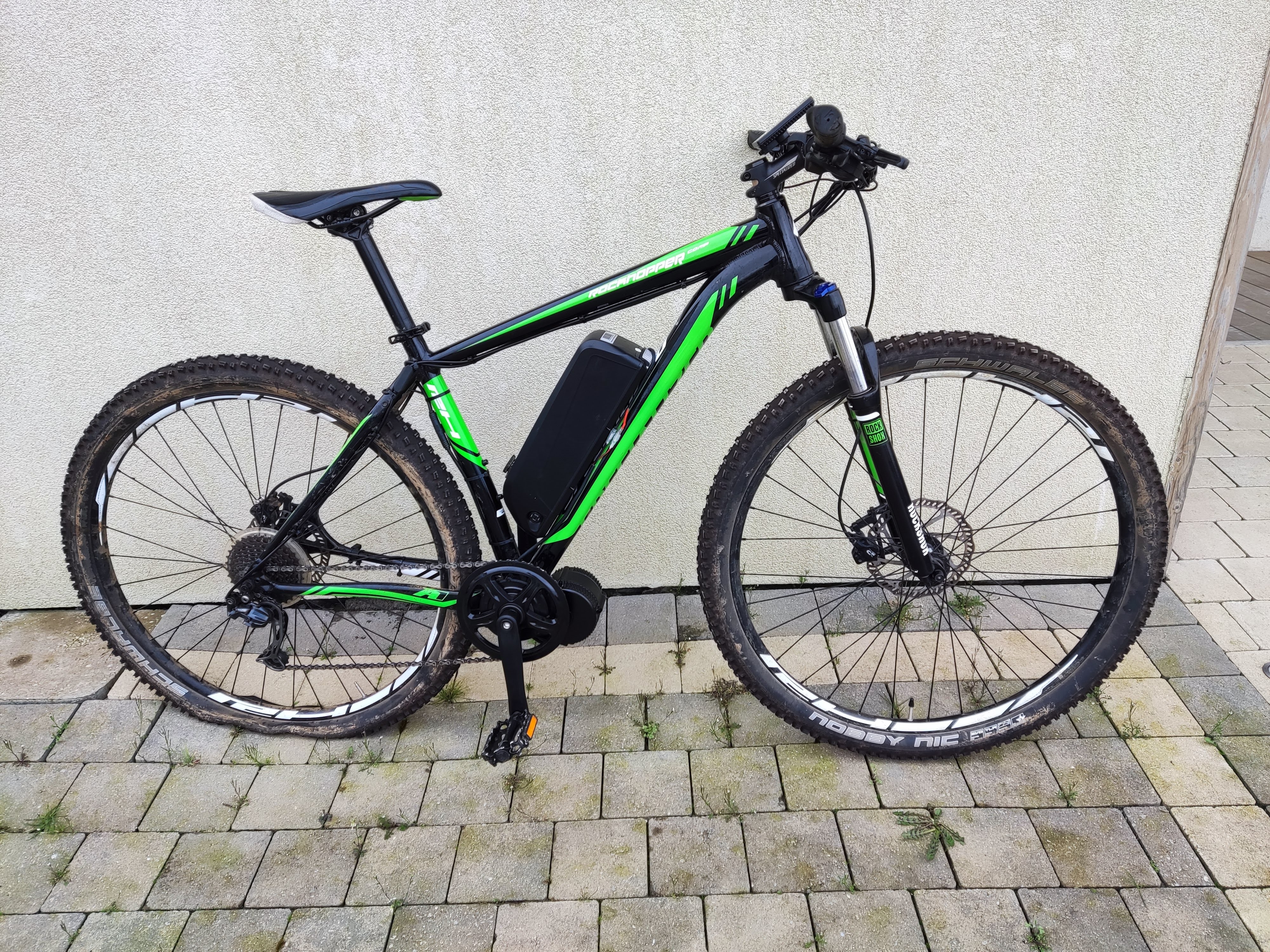

Après moult déboires et plusieurs week-end dessus (principalement parce que je ne suis pas doué :o)
Voici enfin le résultat de ma transformation bafang.
Etrangement sur les photos on a l'impression que le cable management est assez clean, mais pas tant que ça en fait. Il va falloir que j'y travaille.
Il ne reste plus qu'à le tester dans sur les routes de forêts alentours, chose impossible pour le moment. Si vous êtes perspicaces vous devinerez pourquoi :D
Je suis preneur de vos conseils si vous remarquez des éléments étranges :jap:
https://rehost.diberie.com/Picture/Get/t/159909
https://rehost.diberie.com/Picture/Get/t/159910
Pneus arrière dégonflé :o
Par contre ta chaine m'a l'air beaucoup trop courte (tendu ++ sur petit pignon)
Et j'ai descendu l'afficheur sur le mien car dans la position ou il est tu ne peux pas retourner le vélo pour démonter facilement la roue. Je l'ai passé dans cette petite sacoche decath
https://www.decathlon.fr/p/sacoche- [...] 734&c=NOIR
Et ça permet aussi de planquer le cable management
Message édité par wassabi le 02-04-2023 à 18:03:09

Bagdarion
Posté le 02-04-2023 à 18:10:11  profilanswer
Bien vu :o
Pas faux pour la chaine, je ne l'avais pas remarqué. Pourtant le plateau bafang à le même nombre de dents que celui que j'avais avant (le plus grand)
je vais creuser et sans doute acheter une nouvelle chaine.
je vais regarder ton lien :jap:

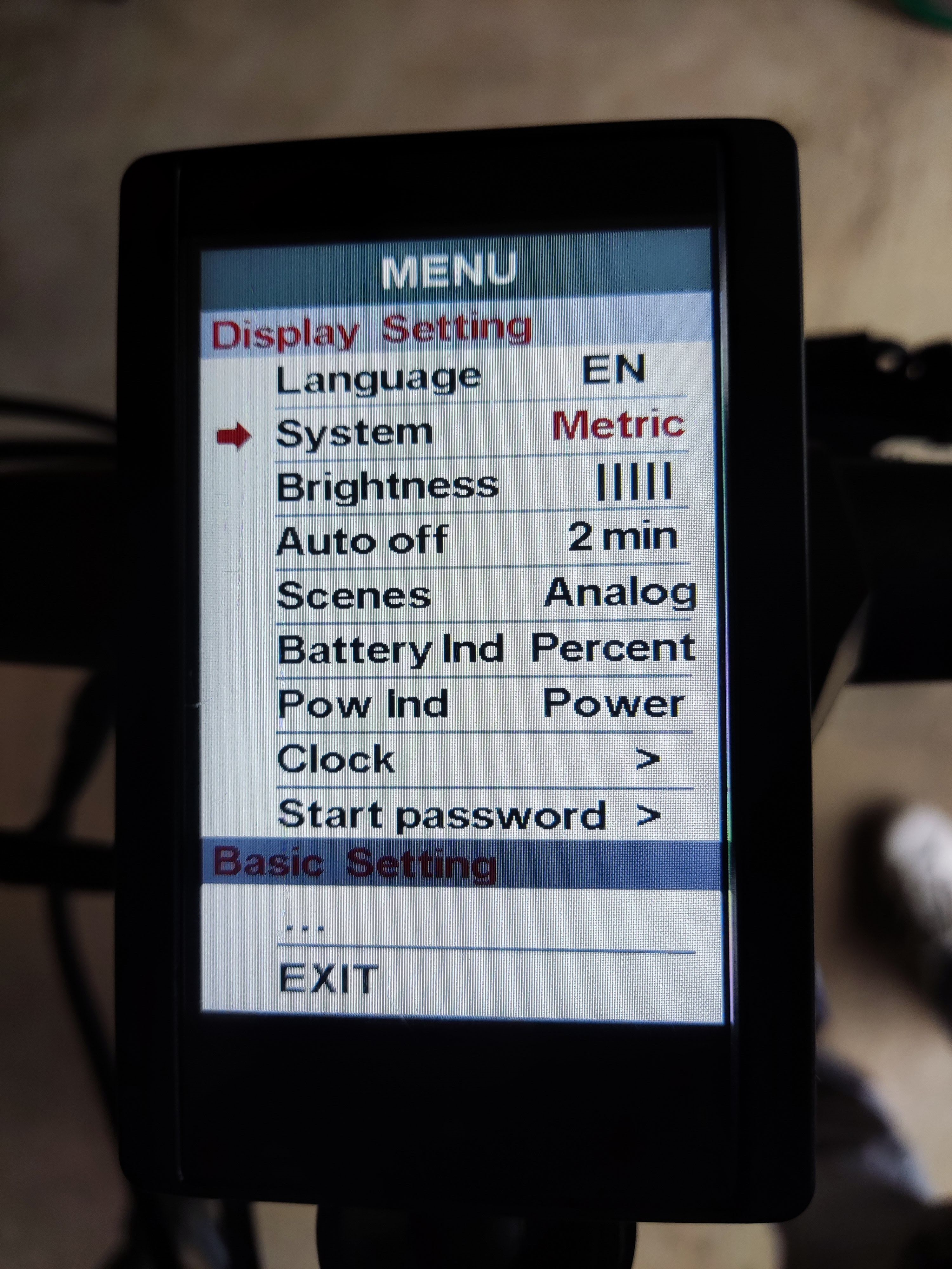

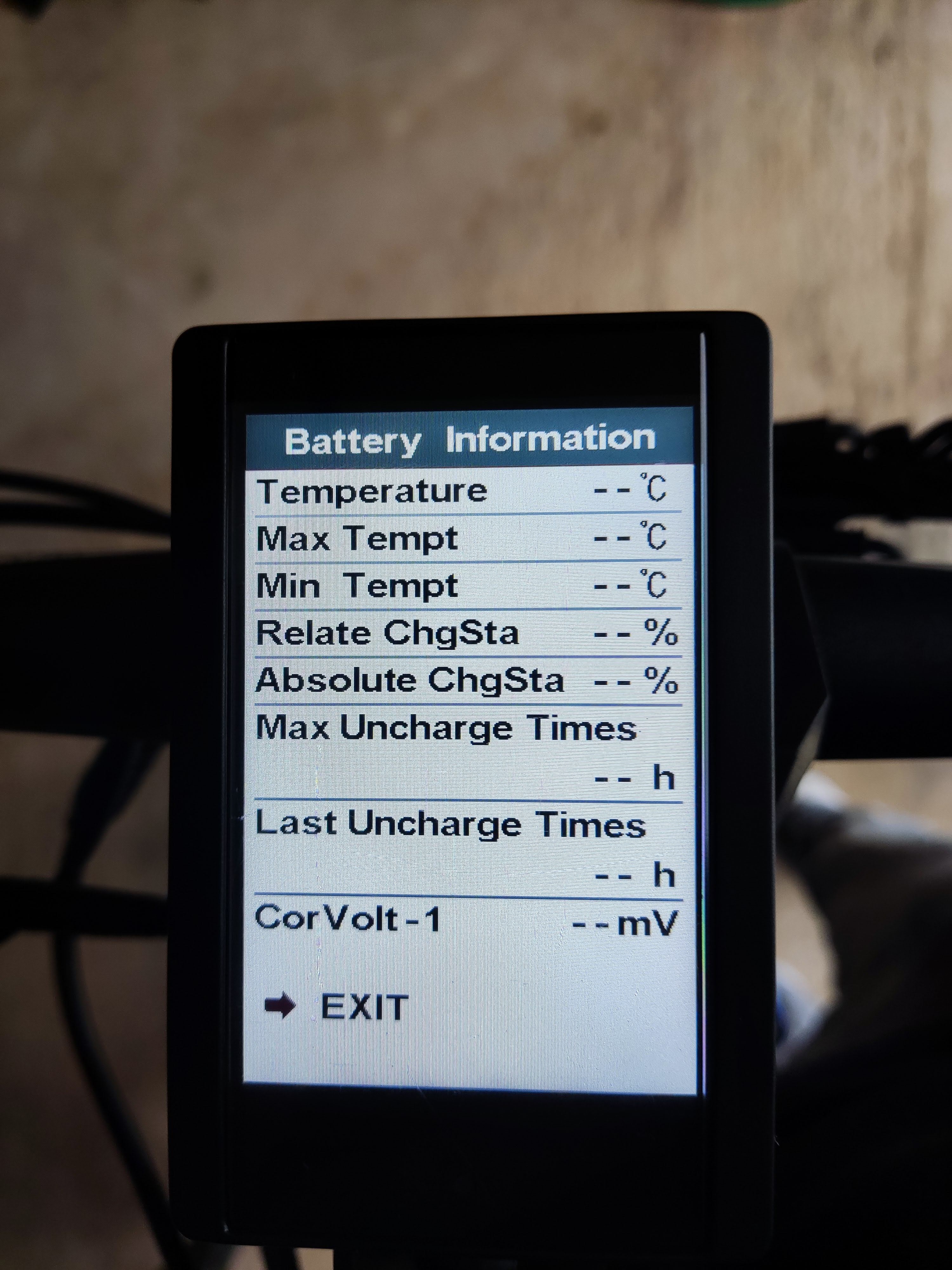

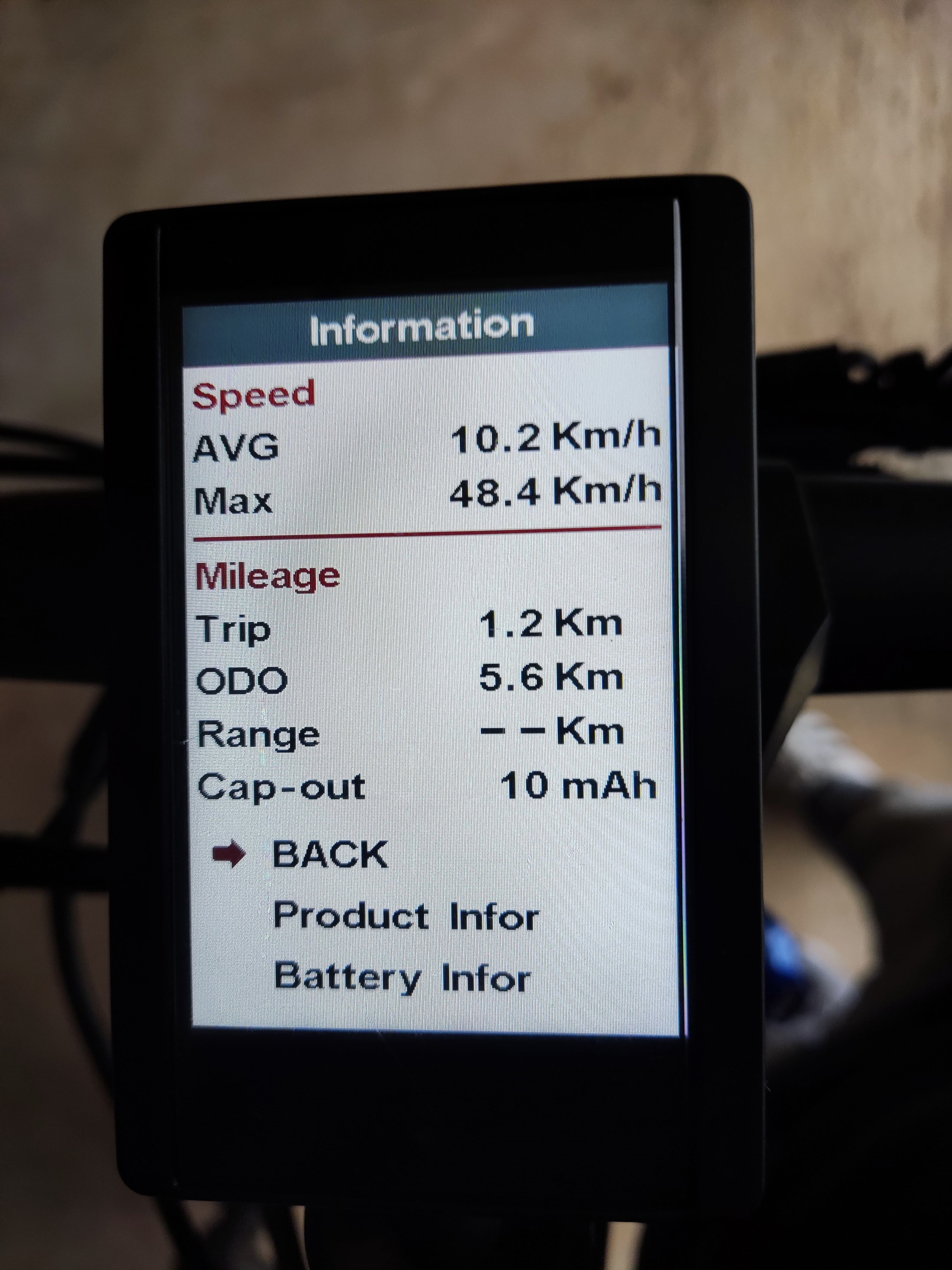

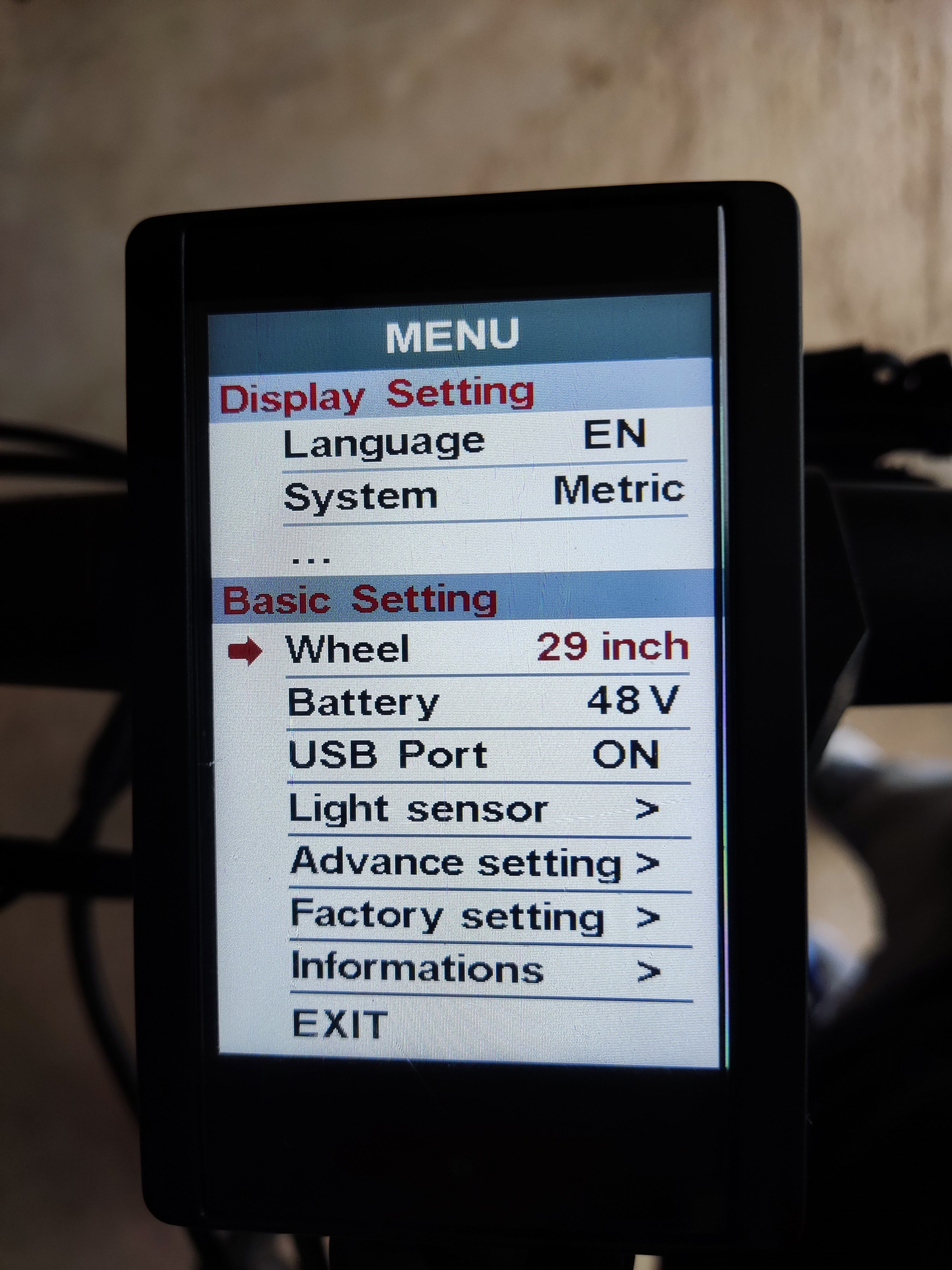

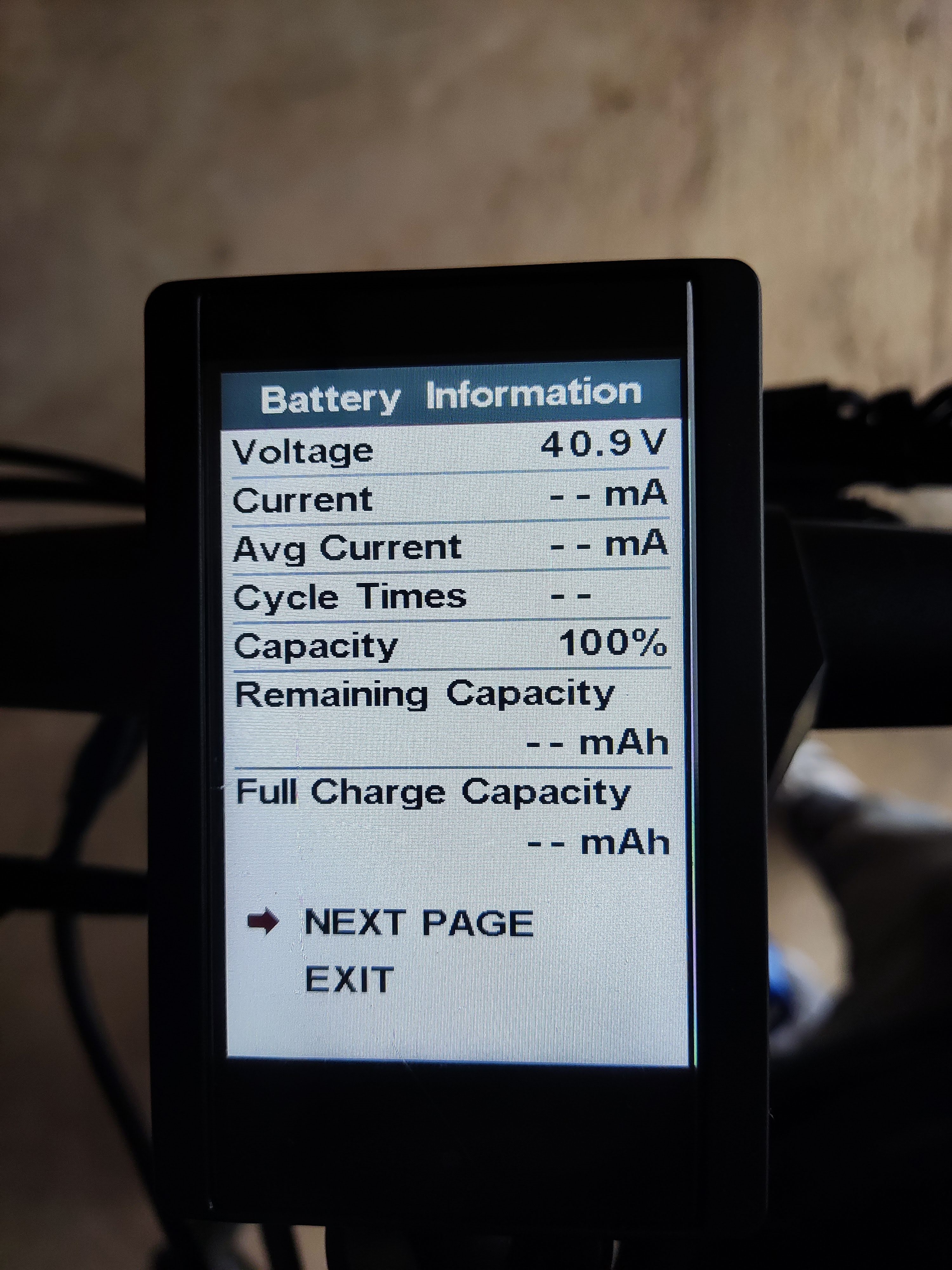

Posté le 07-04-2023 à 18:01:50  profilanswer
Pas de câble de reprog, je n'ai pas de pc portable sous windows (j'ai cru comprendre que ça fonctionnait uniquement sous cet OS)
Merci d'avoir fait le test du mur pour la science :jap:
J'ai fait de même, la puissance monte à 582W ( [:tilleulv] ), de mon côté la roue ne tourne pas mais je suppose que c'est à cause de l'adhérence.
La puissance reste à 582W quelques secondes avant que la sécurité ne s'active et coupe l'accélérateur.
Les branchements semblent ok.

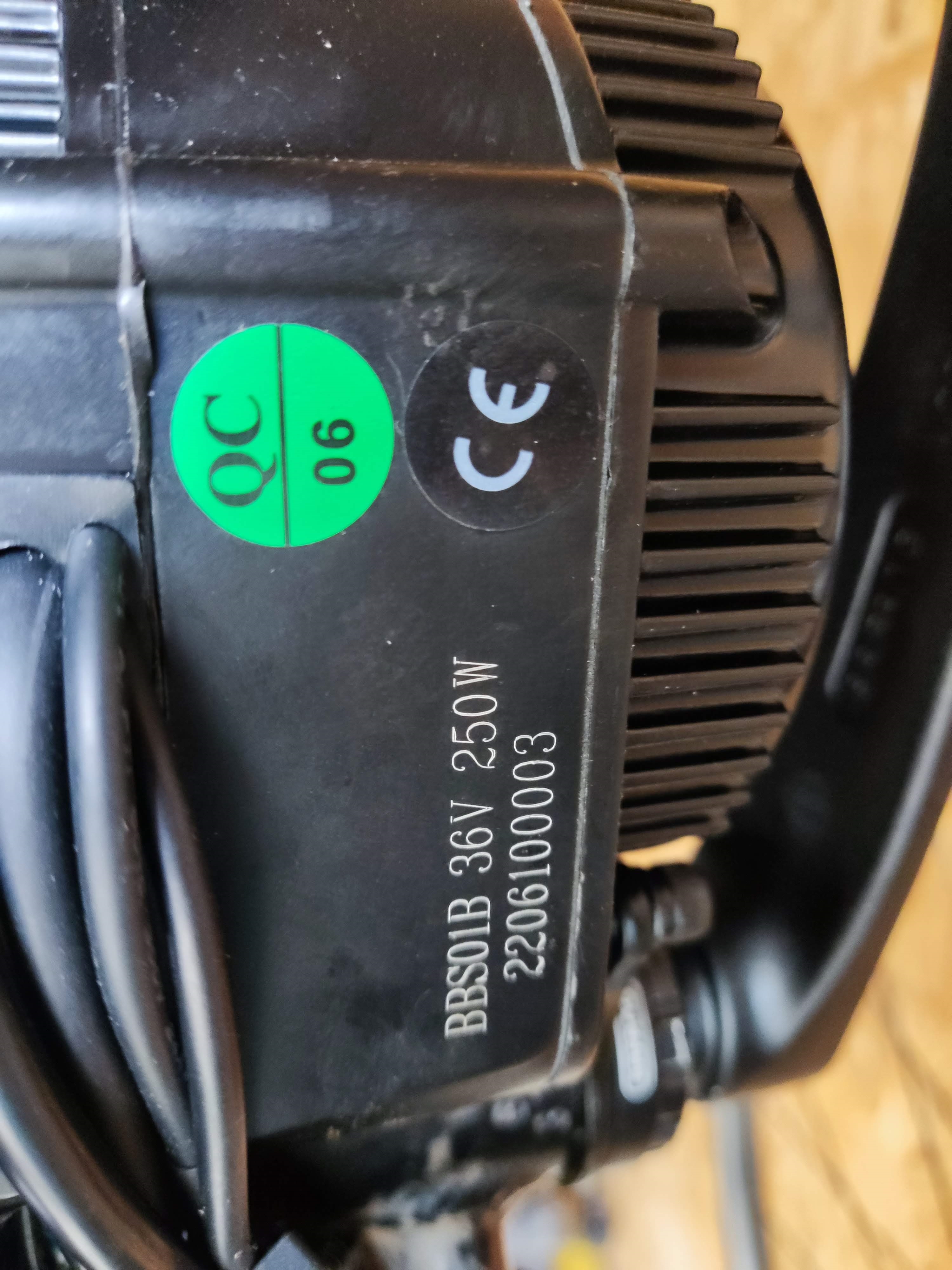

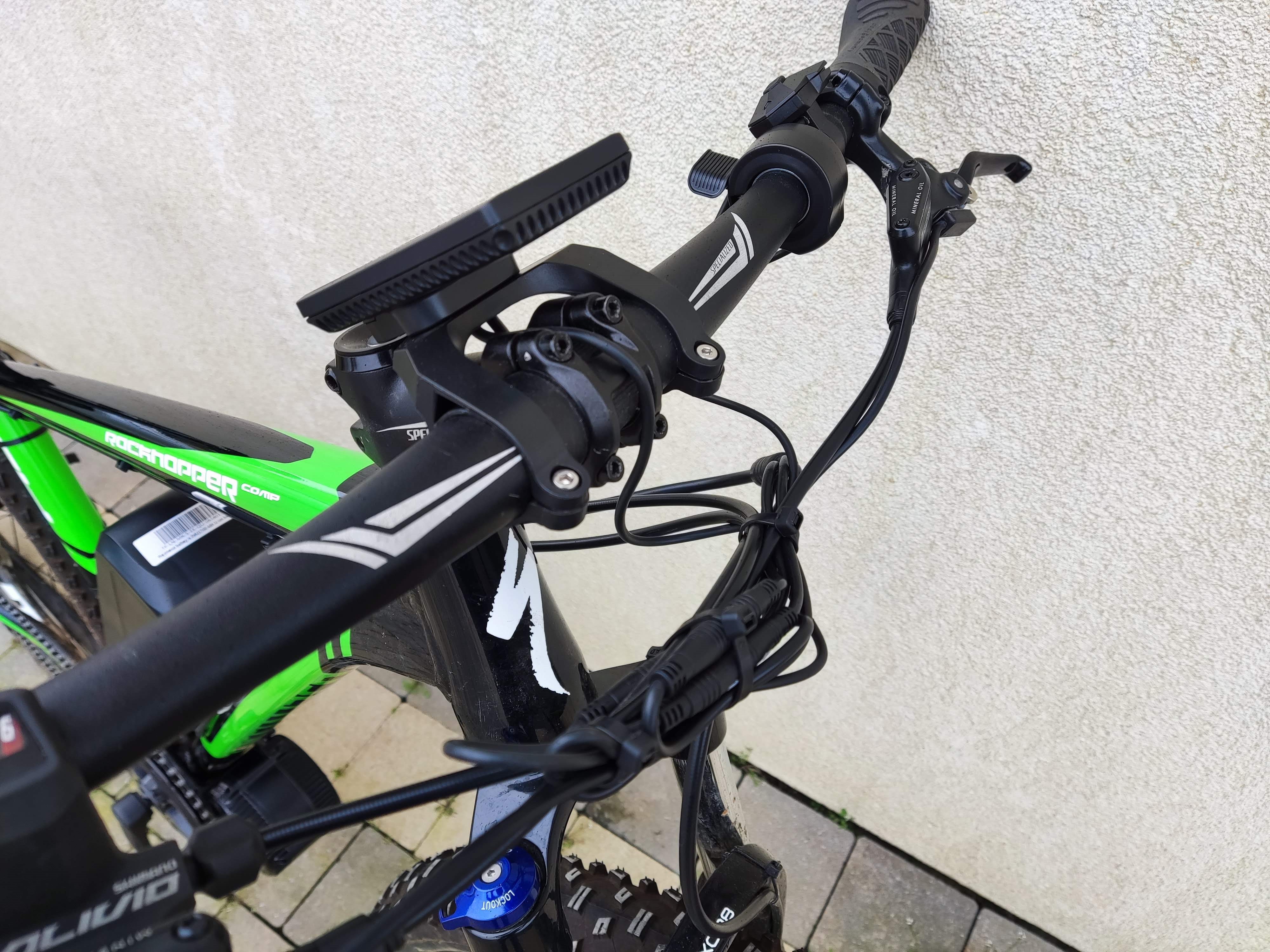

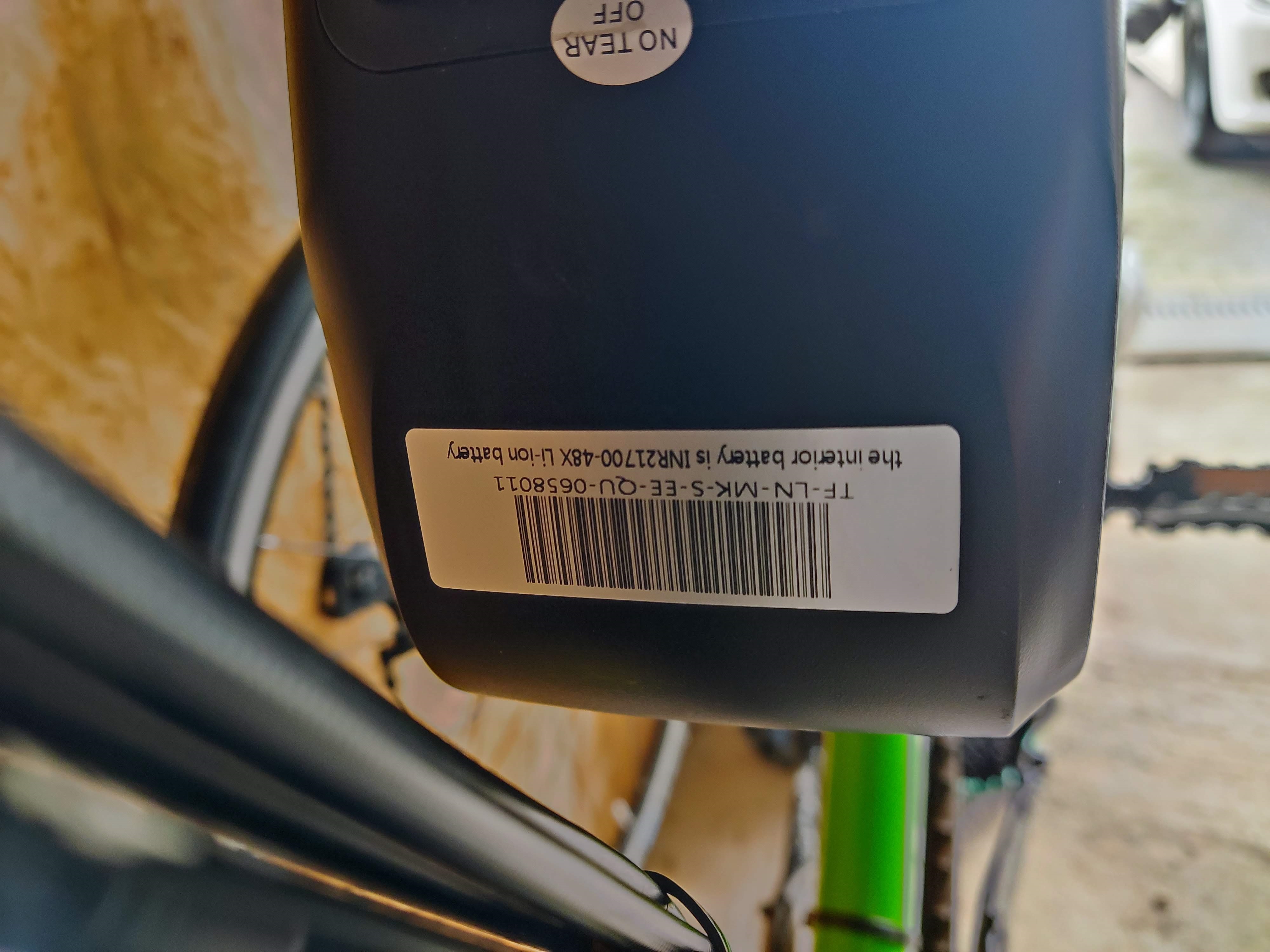

https://rehost.diberie.com/Picture/Get/t/160716https://rehost.diberie.com/Picture/Get/t/160717https://rehost.diberie.com/Picture/Get/t/160718

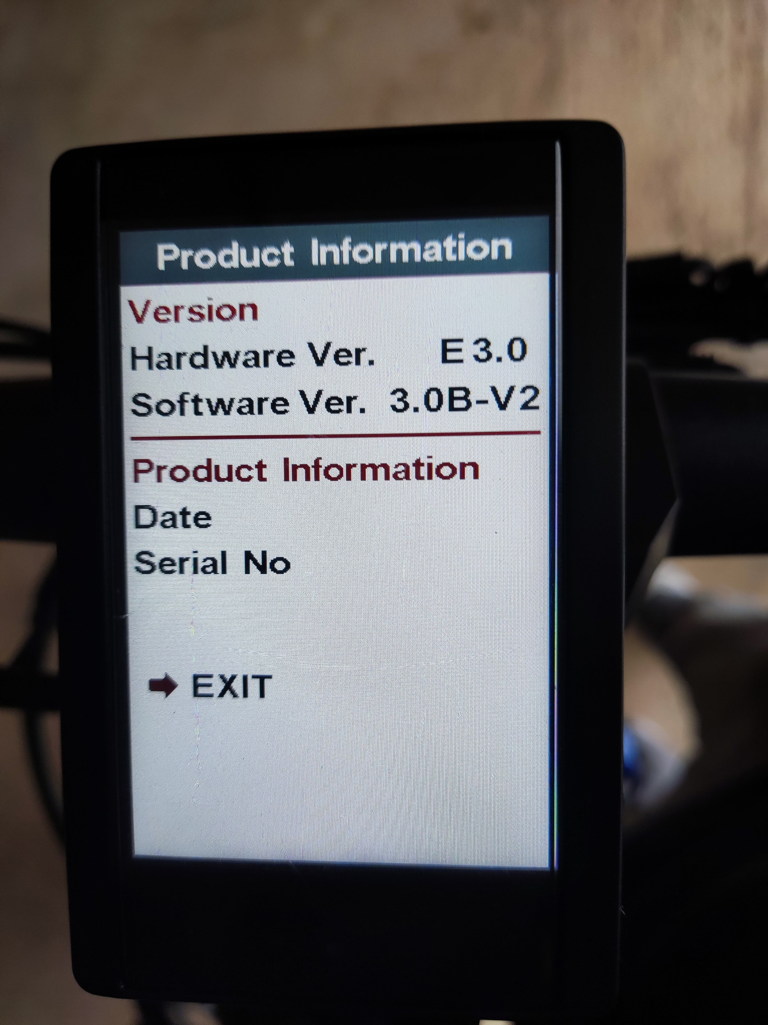

Coté paramètres:
https://rehost.diberie.com/Picture/Get/t/160719https://rehost.diberie.com/Picture/Get/t/160720https://rehost.diberie.com/Picture/Get/t/160721
https://rehost.diberie.com/Picture/Get/t/160722https://rehost.diberie.com/Picture/Get/t/160723https://rehost.diberie.com/Picture/Get/t/160725
Message édité par Bagdarion le 07-04-2023 à 18:08:48

40.8V ta batterie 48V ? Tu l'as rechargé déjà ?
Les réglages de base du moteur étaient assez foireux chez moi avant que je ne mette les mains dans le camboui pour tout rerégler.
n°400249

Wait...
Tu as pris un moteur en 36V avec une batterie de 48V  :??:
Pas sur que le controller apprécie la blague.
Après si avec l'accélérateur tu montes dans les 500W c'est ce que j'ai avec le mien.
Pour un moteur de 250W tu auras pas plus, peut-être que le controller coupe à cause de la tension trop élevée quand tu es dessus ?

40v à 100% il y a un problème je pense sur la batterie
Pour vivre heureux, ne pas argumenter avec les cons.
+1 ça devrait plutôt être autour de 54.6V

Bizarre ton histoire, comment tu peux avoir une puissance affichée de 528W sans que la roue tourne ?
Sur tes photos, on voit bien que c'est un moteur 250W 36V et effectivement c'est étrange de lui avoir collé une batterie de 48V. Renvoie les liens des produits que tu as achetés.
EDIT : à ta place je débrancherai la batterie le temps de t'assurer qu'elle va bien sur ton moteur sinon tu vas tout griller
