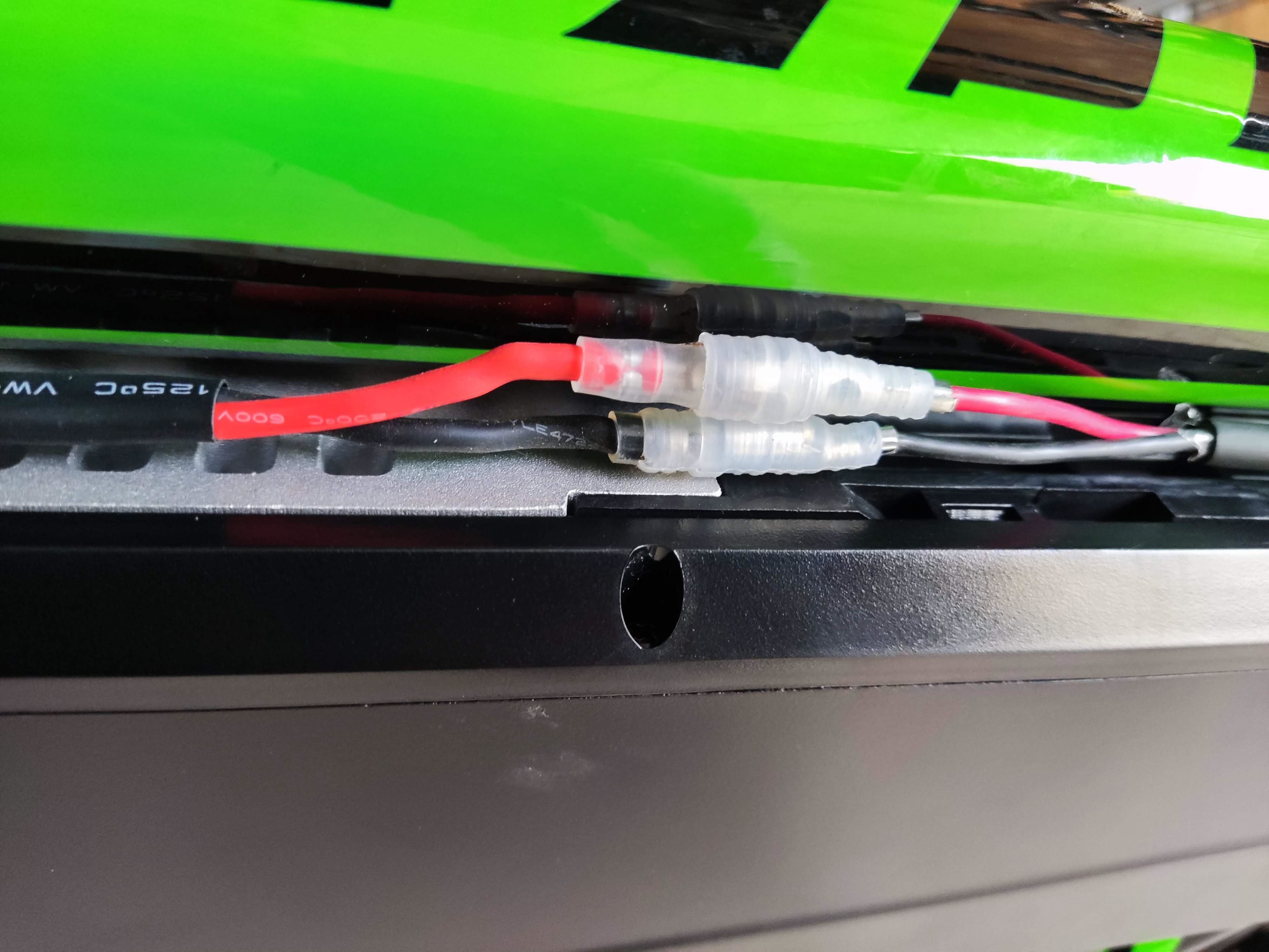

Posté le 15-04-2023 à 18:50:33  profilanswer
Oui c'est bon mon code 30H est résolu, merci au vendeur qui ma renvoyé gratuitement un écran (je l'ai un peu entourloupé) :sarcastic:
Le problème venais du connecteur qui à force de faire des déconnexion reconnexion ne fait plus contact.
https://rehost.diberie.com/Picture/Get/f/161773
Je vais pouvoir réparé le premier écran avec ce câble que j'ai commandé que je vais ressouder comme ca j'en aurais un deuxième au cas ou
https://rehost.diberie.com/Picture/Get/f/161770
Message édité par kb_79 le 15-04-2023 à 18:55:25

J'ai oublié de mentionner que lorsque j'utilise la gâchette j'ai une puissance affichée de 500W/550W.
En tout cas j'ai dû refaire le branchement du moteur à la batterie. Il s'était défait.
C'est peut être purement psychologique mais j'ai l'impression que ça pousse mieux (à voir lors d'un test sur le terrain)
D'ailleurs question, avez-vous vous refait le système de branchement et si oui avec quoi ?
Je ne suis pas du tout serein avec ces deux connecteurs protégés par un simple caoutchouc blanc. J'aimerai le refaire avec un système plus hermétique à la pluie  :D
ps: dans mes derniers messages j'avais parlé d'une batterie en 48V vs un moteur en 36V.
J'ai ré-regardé la facture et en fait la batterie est indiqué "Battery Hailong 21700 18650 Cells Pack 48V 36V 12.5Ah 19.2Ah"
Je suppose donc qu'elle est adaptée/adaptative.

Tu supposes mal, tu ne peux pas avoir 36V et 48V ou 12.5 et 19.2Ah, normalement c'est indiqué tout simplement sur l''étiquette de la batterie.  ;)

Si le controller supporte bien une batterie 48V, tant mieux, ça fera moins de chauffe.
Pour le connecteur batterie, tu as du recevoir un xt60, qui est un peu plus costaud que ceux d'origine.
ça donne un truc comme ça :
https://rehost.diberie.com/Picture/Get/t/73148
Par contre, je pense qu'il va falloir que tu regarde la programmation du moteur, si tu n'as pas de machine sous windows, ça semble être possible via android aussi.
n°402179
