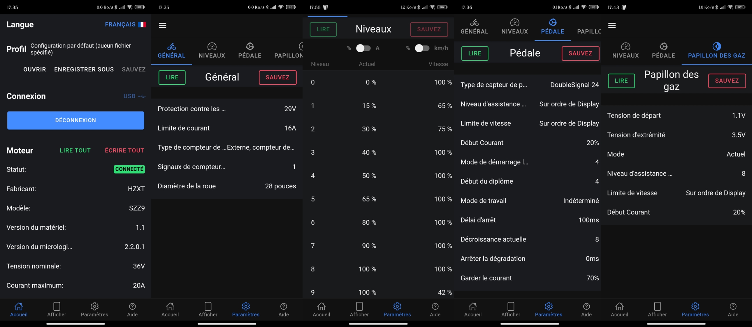

Etant passé du plateau de 36 à 44 dents avec le bafang, à la moindre descente monter au dessus de 30 km/h devient assez simple.
Dans ton cas, fais gaffe à l'intensité max permise. Perso 18A avec une batterie de 36V le moteur chauffait à mort :/
Tu as une batterie de 48V, à voir la limite que tu peux lui mettre.

Le principal c'est de bien étager les niveaux d'assistance, le temps de déclenchement et d'arrêt de l'assistance.
Tu as toujours l'option pour tout remettre à zéro.
Fais quand même une sauvegarde totale avant de commencer à bricoler, on sait jamais :o

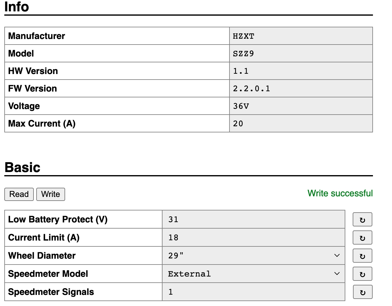

je passe mon après-midi à lire les liens que tu m'as indiqué, cependant j'ai une question qui me taraude (de n00b sans doute)
https://rehost.diberie.com/Picture/Get/t/165132
Est-ce que le Max Current A de la section info permet d'autoriser une valeur de Limited Current supérieur à 15 ou même 18 (qui est ici juste à titre expérimental pour tester l'outil) ?  [:transparency]
n°402588
bob34622
Disciplus Simplex
Posté le 08-05-2023 à 18:07:56  profilanswer
De ce que je comprend :
La partie info correspond aux caractéristiques de ton controller, soit 36V et 20A max
La partie basic correspond aux valeurs qui sont paramétrées, soit 18A dans ton cas et c'est là que tu peux modifier la valeur.
Pour ton montage, vu que tu as une batterie de 48V sur un controller de 36V, je ne sais pas trop quelle intensité mettre...
Par contre, il faut que tu changes la tension basse de la batterie à la bonne valeur, 31V pour une batterie de 48V, ca risque de te faire bizarre quand le bms vas couper  :D
(Il faudra probablement changer aussi les valeurs dans les menus de l'écran)

Bagdarion
Posté le 08-05-2023 à 18:17:35  profilanswer
Merci pour les screens :jap:
Pour le low battery j'ai effectivement vu qu'il fallait mettre une valeur p'us élevée, autour des 41 je crois. Cependant des que je dépasse 34.5 j'ai un message d'erreur m'indiquant que la valeur est trop grande. Donc je ne sais pas quoi faire avec ce paramètre.
Concrètement le risque est de quel type ?
Je crame la batterie à la première décharge ?

bob34622
Disciplus Simplex
Posté le 08-05-2023 à 19:35:37  profilanswer
Le risque c'est que le bms coupe la batterie (c'est une sécurité).
Rien de très grave, il est là pour ça.
Mais tu vas te retrouver à finir ta sortie sans assistance :/

Bagdarion
Posté le 08-05-2023 à 20:05:10  profilanswer
Je vais donc la mettre le plus haut possible  :D
