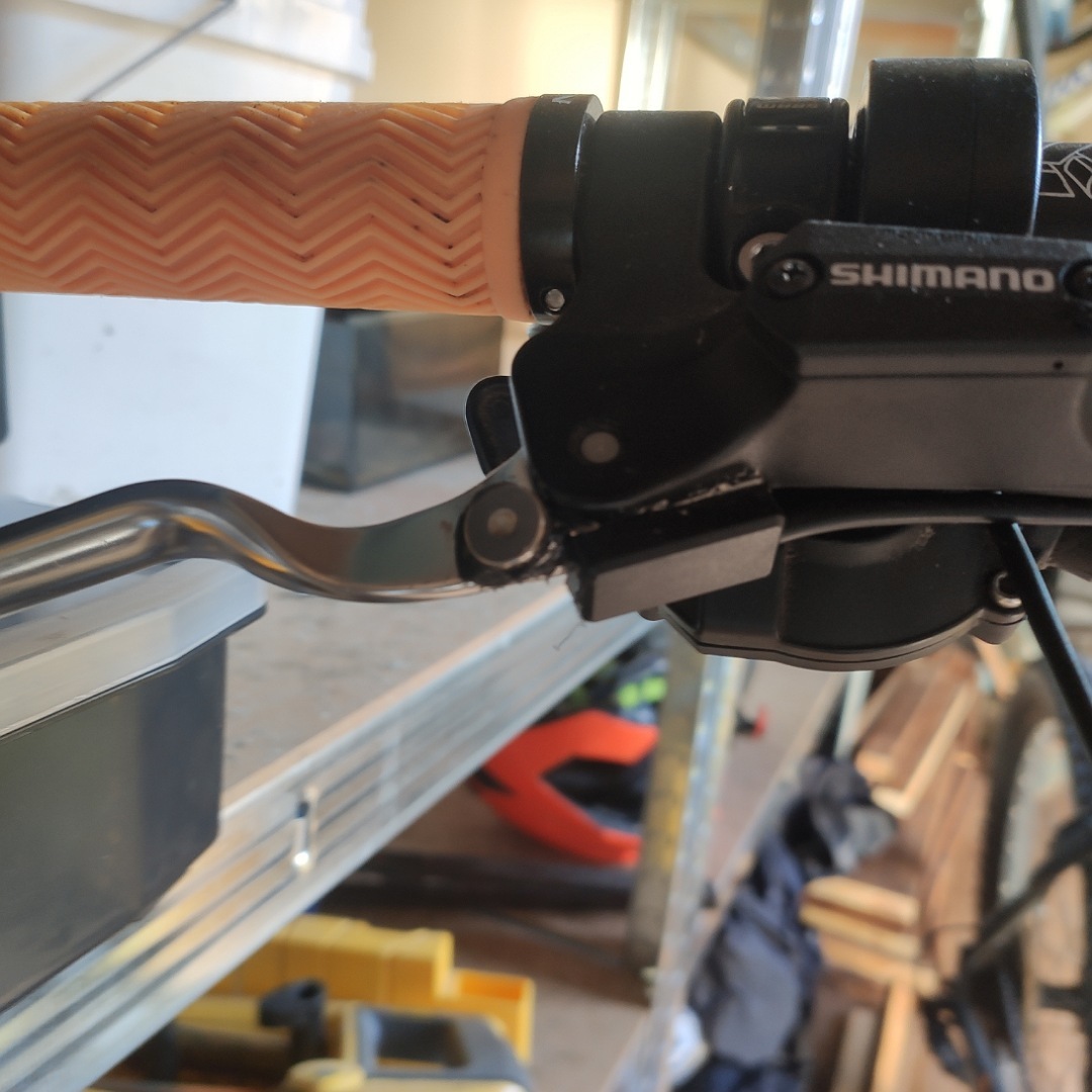

mr oizo bis a écrit :
C'est chiant à bien positionner les aimants mais faisable :O.
J'imagine tout de même que ça dépend de la tête des poignées de freins  [:transparency]
Sur les miennes, qui sont assez petites, j'ai du mal à voir où ça pourrait fonctionner.

n°396379
mr oizo bi​s
Don't feed the troll
Posté le 19-02-2023 à 20:24:04  profilanswer
Je te ferai une photo demain.
Que d'un côté bien sûr.
https://zupimages.net/up/23/08/5v8h.jpg
n°396429
Bagdarion
Posté le 20-02-2023 à 13:42:55  profilanswer
Merci :jap:
Je suis étonné que ça fonctionne ainsi.
J'ai mis mon aimant dans l'axe du senseur et ça ne fonctionnait pas.
J'essaie ce soir !
n°396433
mr oizo bi​s
Posté le 20-02-2023 à 14:27:16  profilanswer
Bagdarion a écrit :
Merci :jap:
J'essaie ce soir !
Il me semble qu'1 aimant allait moins bien que l'autre quand j'avais essayé. N'hésite pas à switcher. Faut déjà fixer le capteur puis ensuite faire des essais avec l'aimant.
n°396476
Bagdarion
Posté le 20-02-2023 à 19:55:33  profilanswer
J'ai fait le test et ça semble en effet mieux capter dans la position de ta photo. Ça m'intrigue.
