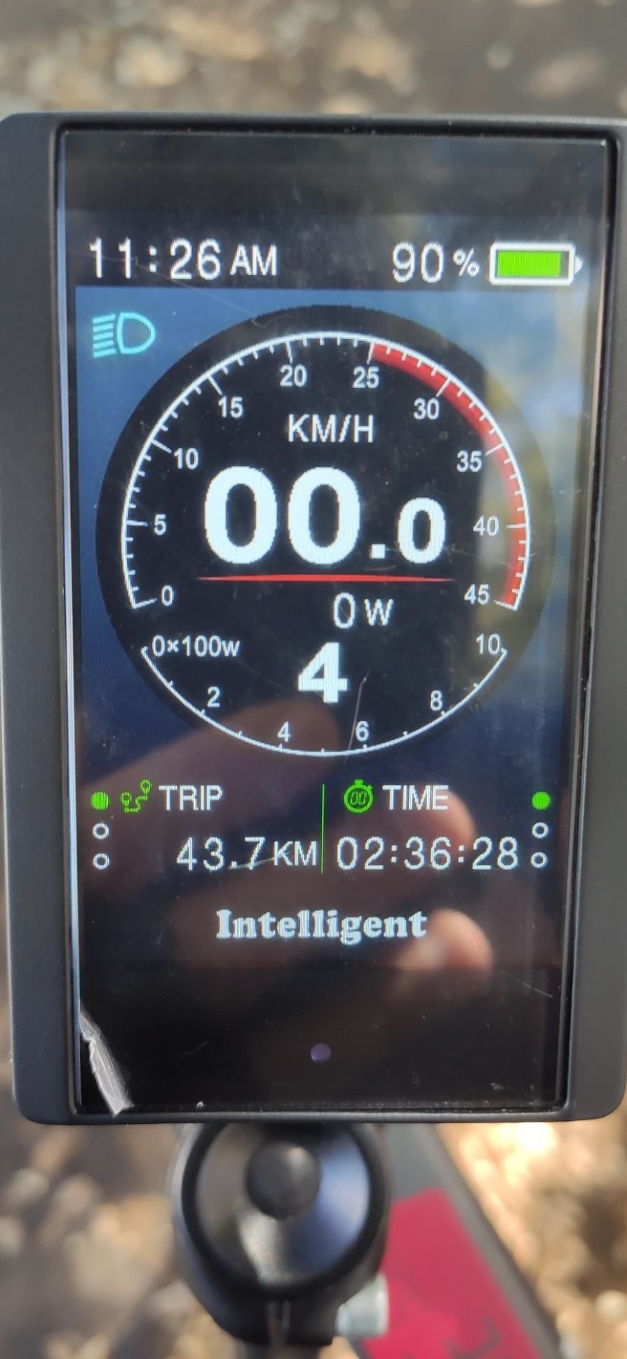

Petit retour sur la régulation du bafang.
J'ai mis le courant max à 18A, avec 5 modes comme suit : 4 echelonnés avec une assistance de plus en plus forte pour 70% de Vmax et 1 mode tout à fond. Avec Vmax = 40 km/h.
La vitesse max est assez mal gérée. Normalement à 70%*40km/h je devrais rester à 28 km/h, hors c'est clairement dépendant du niveau d'assistance. Si je met le mode 4/5 (donc, 70% Vmax et 100% Imax), ca va pousser jusqu'à 32 km/h environ. En descendant en 3/5, ca pousse toujours autant mais on atteint 28 km/h environ, etc... Hors moi j'aurai voulu que ça pousse plus ou moins fort, mais toujours à la même vitesse max. Un truc que j'ai mal programmé ?
Et concernant le mode maximum, c'est un peu con que la régulation se fasse via le courant : le matin, batterie pleine, donc vers 50V, ca bourre à 39 km/h. Le soir, batterie à 50/60%, limité vers 35 km/h. c'est clairement proportionnel à la tension de la batterie la régulation de vitesse, c'est amusant...
Bref, ca fait vraiment régul "vite fait", c'est un peu dommage. Mais en jouant avec les modes on arrive à faire à peu près ce qu'on veut.

Met 100% Vmax pour chaque niveau d'assistance via l'USB puis via l'écran de la console tu mets ta Vmax qui sera valable quelle que soit l'assistance. C'est plus simple je trouve.
Message édité par mr oizo bis le 28-07-2022 à 17:14:45

J'ai pris le plus petit écran, je crois pas pouvoir y mettre une Vmax, me trompe-je ?
n°378285
mr oizo bi​s
Don't feed the troll
Posté le 28-07-2022 à 19:13:37  profilanswer
Check sur Google la notice. Je ne sais pas.

Posté le 29-07-2022 à 09:07:00  profilanswer
Impec, ya un mode de paramétrage un peu caché que j'ai découvert du coup !
https://www.cycloboost.com/utilisation-ecran-lcd-sw102
n°378307

C'est au site cycloboost que je pensais mais le nom m'échappait :jap: , ils mettent en ligne toutes les notices kivontbien. Top, tu nous diras si c'est mieux du coup mais normalement aucun pb avec la vmax via ce paramétrage, c'est toujours pile poil respecté.

Posté le 23-08-2022 à 10:08:19  profilanswer
Après réglage et test : c'est impec.
Vmax est pile respectée, donc 25 en ville pour être à peu près legit, et 40 sur les petits chemins de campagne pour rejoindre ladite ville !

Sur pswpower ils font les 20 19.2 A.h avec des samsung 21700 50E ou 48X.
La 36V 20A.h que j'ai pris me semble en avoir pas mal dans le ventre, il me semble que c'est des 50E
Après un petit aller-retour Montpellier-Palavas le mois dernier :
https://rehost.diberie.com/Picture/Get/t/85215
Bon, pas de vent et pas trop de dénivelée.
Mais 40km (bien pépère) pour 10% de batterie je trouve ça honorable.

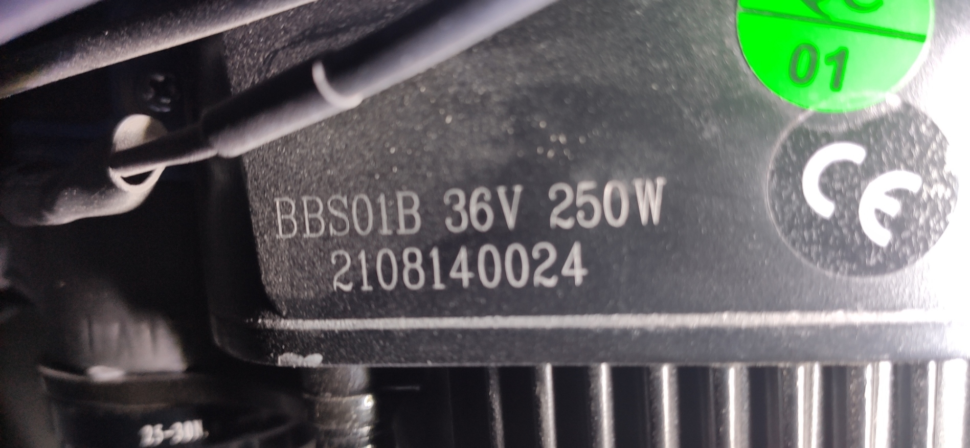

Salut, est-ce qu'il y a une indication visible du nombre de watts sur les moteurs Bafang ?
J'ai envie de m'en prendre un mais si on voit direct que c'est illégal en jetant un œil sur le moteur ...
Message édité par Kaerio le 06-09-2022 à 18:53:25
n°381354
bob34622
Disciplus Simplex
Posté le 06-09-2022 à 19:04:18  profilanswer
Oui, c'est gravé en dessous :
https://rehost.diberie.com/Picture/Get/t/86824
J'ai jamais compris l'utilité des autocollants fournis ou ceux vendus sur leboncoin.
Par contre faut retourner le vélo pour le voir.
Le bbs02 ou hd doivent quand même être un peu plus gros.
