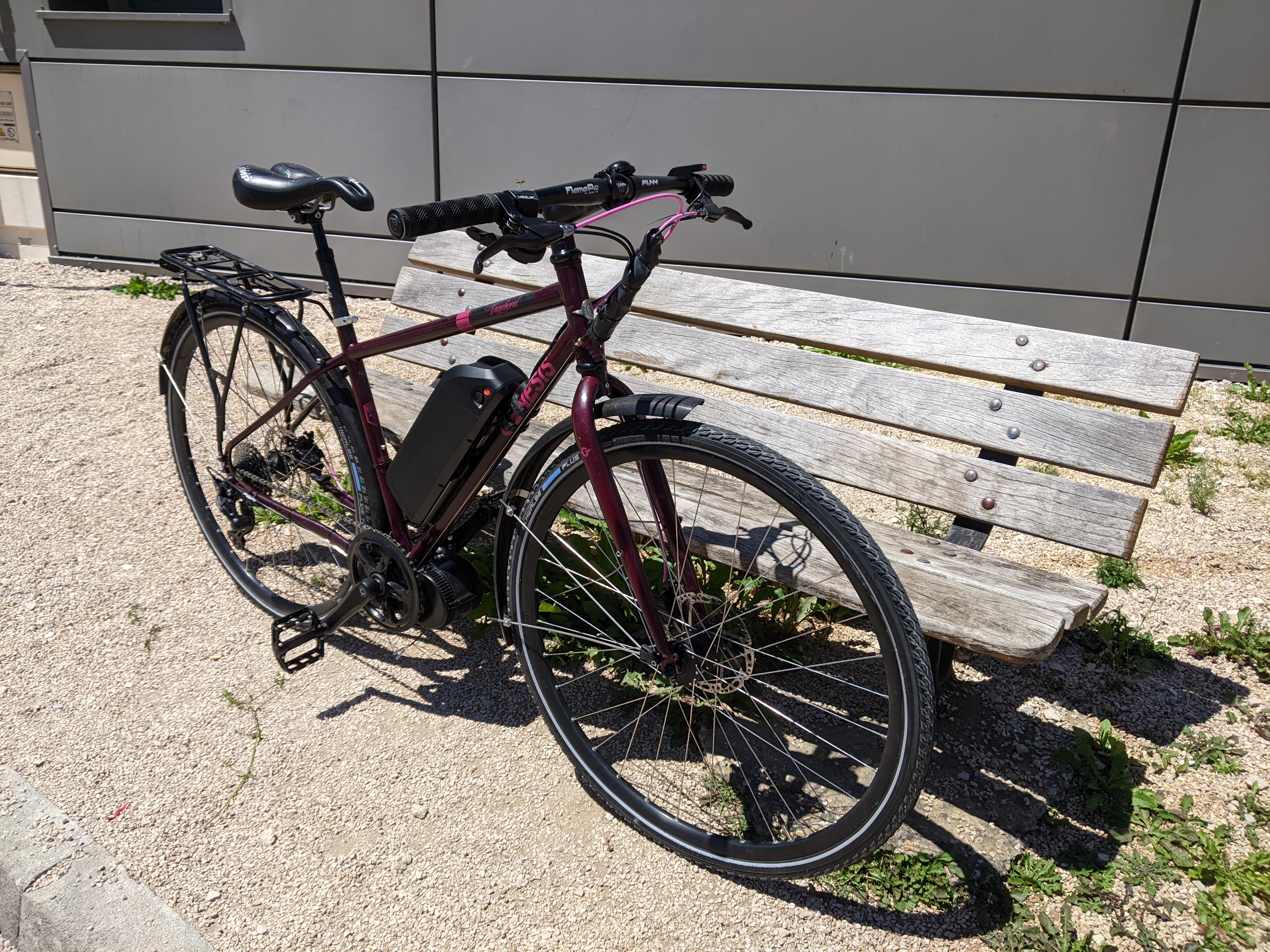

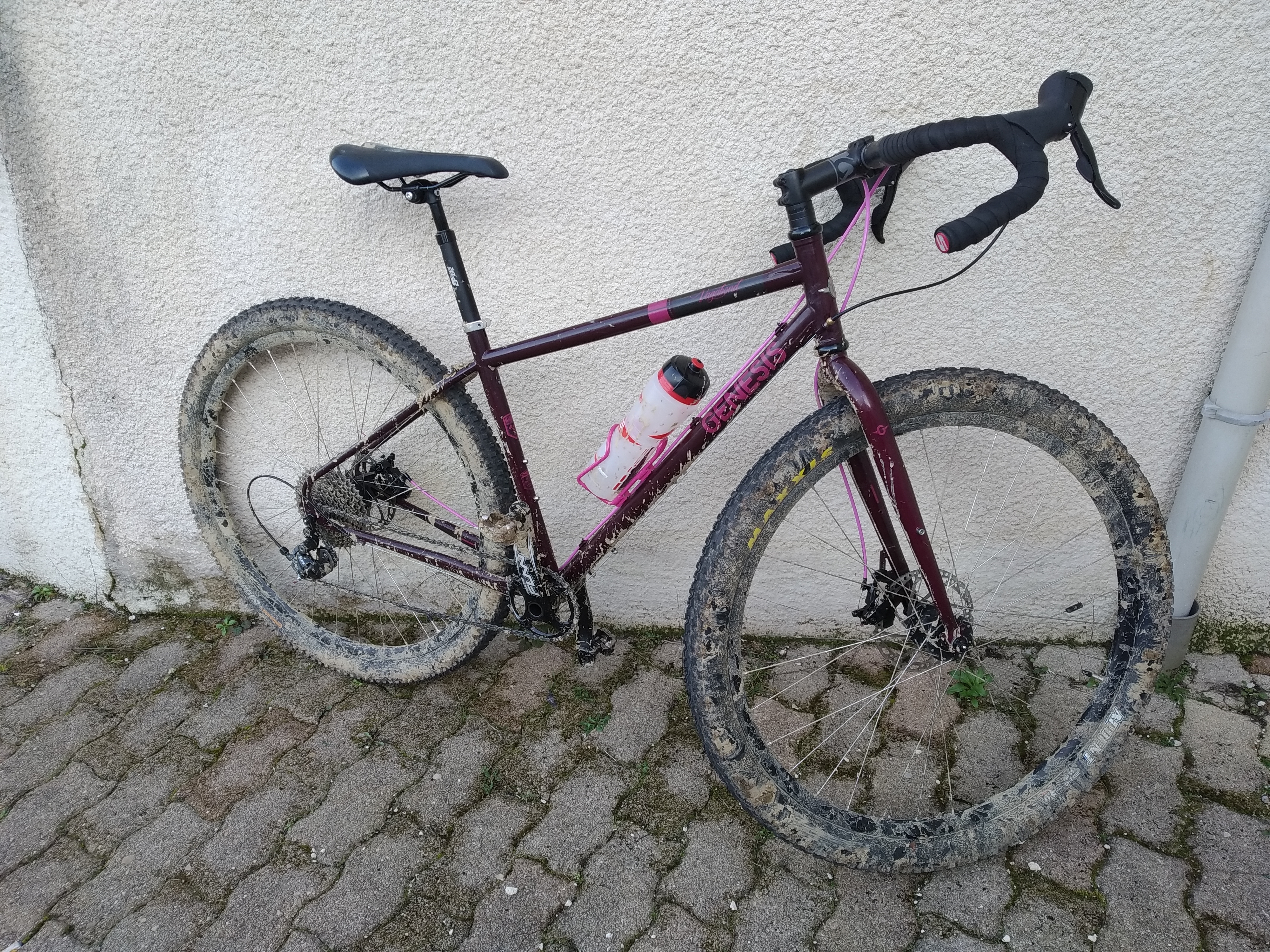

Voilà, montage fait samedi, testé dimanche ! C'est bien, ca ouvre de nouvelles possibilité de déplacement... Avec 30 de moyenne sur 20 km, 500m D+ pour aller chez des copains. 1/3 de la batterie (48V 12Ah) bouffée environ.
Petites photos avant / apres :D

n°376855
mr oizo bi​s
Don't feed the troll
Posté le 11-07-2022 à 10:55:42  profilanswer
Tu n'as pas mis la batterie sur le porte bagages ? Ca serait plus stable.
Tiens faut que je resserre l'écrou au niveau du pédalier. Il a tendance à se desserrer 1 à 2 fois par an. J'avais pourtant mis du loctite bleu la dernière fois. Rien de grave mais c'est un peu chiant.
EDit : nickel sinon ton vélo, tu as pris quoi comme écran ?

Posté le 11-07-2022 à 11:46:10  profilanswer
Nan, d'ailleurs ça fait partie des points que j'ai du bricoler, la batterie... Le triangle du cadre est pas gros, du coup un seule vis de porte gourde qui passe, l'autre j'ai mis un adaptateur comme ca :https://www.decathlon.fr/p/attache-porte-bidon-universelle-noir/_/R-p-143406
Ca tient plutot bien là... Et le PB, je compte m'en servir pour des sacoches, plus pratique s'il est vide, et ça equilibre !
J'ai pris le plus petit display, monochrome, il est tout petit tout mignon ! Par contre, on voit rien au soleil, ça c'est un peu chiant :/

bibyfok je te mets une photo du loquet de la batterie dans la journée  ;)
n°377355
mr oizo bi​s
Posté le 16-07-2022 à 17:59:45  profilanswer
https://zupimages.net/up/22/28/b6ft.jpg
https://zupimages.net/up/22/28/yxff.jpg
Je dirais 6-7mm entre ouvert et fermé. Ton 2eme lien semble mieux correspondre.
