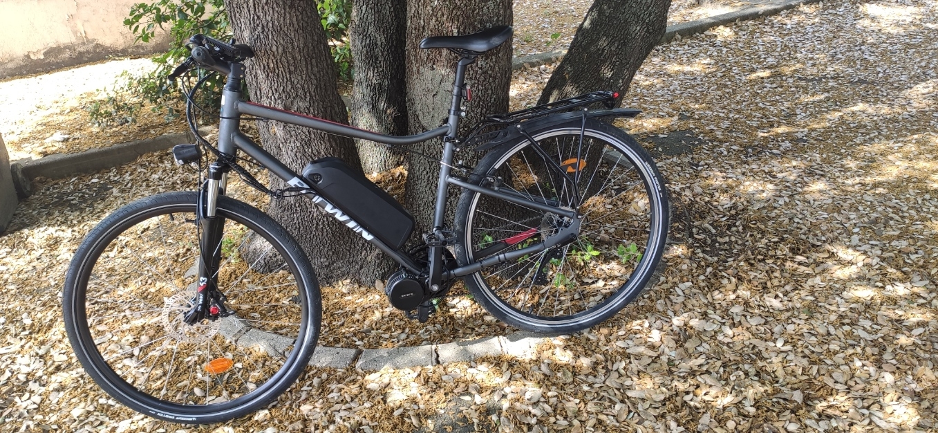

Sur mon premier montage (2016), j'avais un pack Hailong (shark) à base de cellule Panasonic.
https://rehost.diberie.com/Picture/Get/f/71468

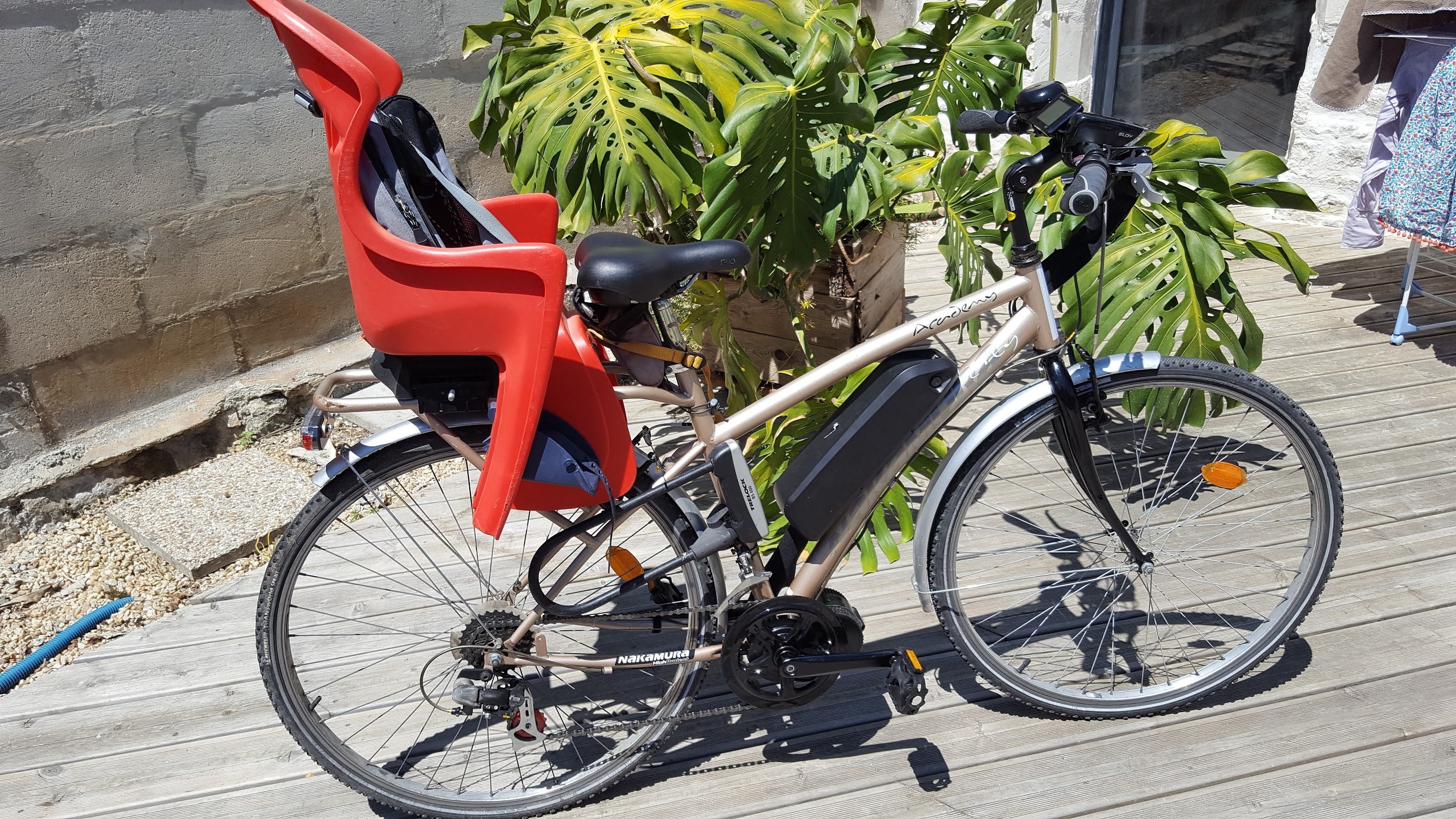

J'ai ensuite fait un nouveau montage en 2019 (en réutilisant le même moteur) avec une batterie "pack PVC" à base de cellule Samsung.
https://fr.aliexpress.com/item/3294 [...] pt=glo2fra
https://rehost.diberie.com/Picture/Get/f/71467
Le pack est fixé au fond de l'une des sacoches.
A noter que j'ai de gros doutes sur les cellules de ma batterie actuelle. La capacité à sérieusement diminuée de façon assez rapide (plus que sur la première batterie) je n'ai pas pris le temps d'ouvrir le pack pour voir si les cellules étaient des vrais samsung.
Message édité par sorg le 06-05-2022 à 21:08:52

Très joli! C'est quoi comme vélo? Et quel est ce modèle de tige de selle?
Concernant la batterie, il y a un bms?
Comment as tu "fixé" ta batterie au fond de la sacoche? C'est la sacoche qui fait que c'est imperméable?
Par où passe le câble pour aller jusqu'à ta sacoche ? Je n'arrive pas à le voir sur ta photo.
Merci!
Message édité par riogrande44 le 06-05-2022 à 21:51:17
n°371934
sorg
trop sur HFR depuis 2001
Posté le 06-05-2022 à 22:32:43  profilanswer
Intec T09 : https://intec.ra-co.de/intec-t09/
Suntour SP12 NCX : https://www.srsuntour.com/fr/produi [...] -5959.html
Oui, bien sur.
Scotch armé "gaffer" double face.
La sacoche est en bache étanche , mais le pack batterie en lui même est déjà étanche.
La batterie est dans la ssacoche gauche.J'ai posé un oeuillet dans la toile au point bas de la sacoche. Le cable sort par là et circule le long du hauban du vélo. Il est maintenu en place proprement par des colliers de serrage.
n°371935

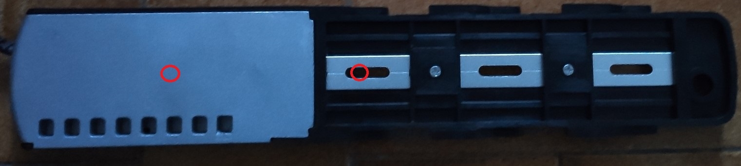

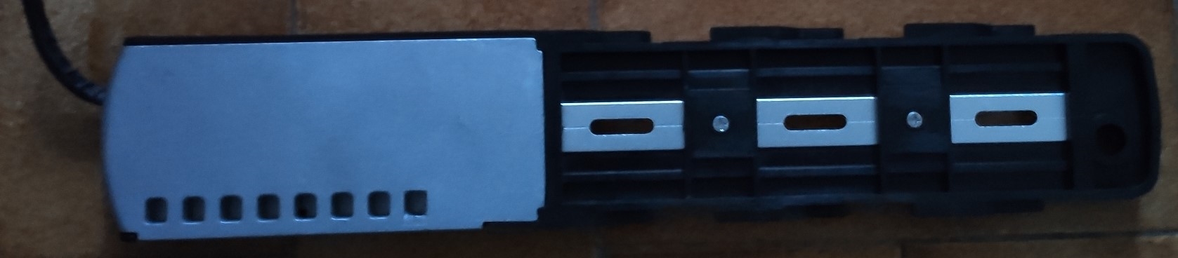

bob34622
Disciplus Simplex
Posté le 11-05-2022 à 21:06:46  profilanswer

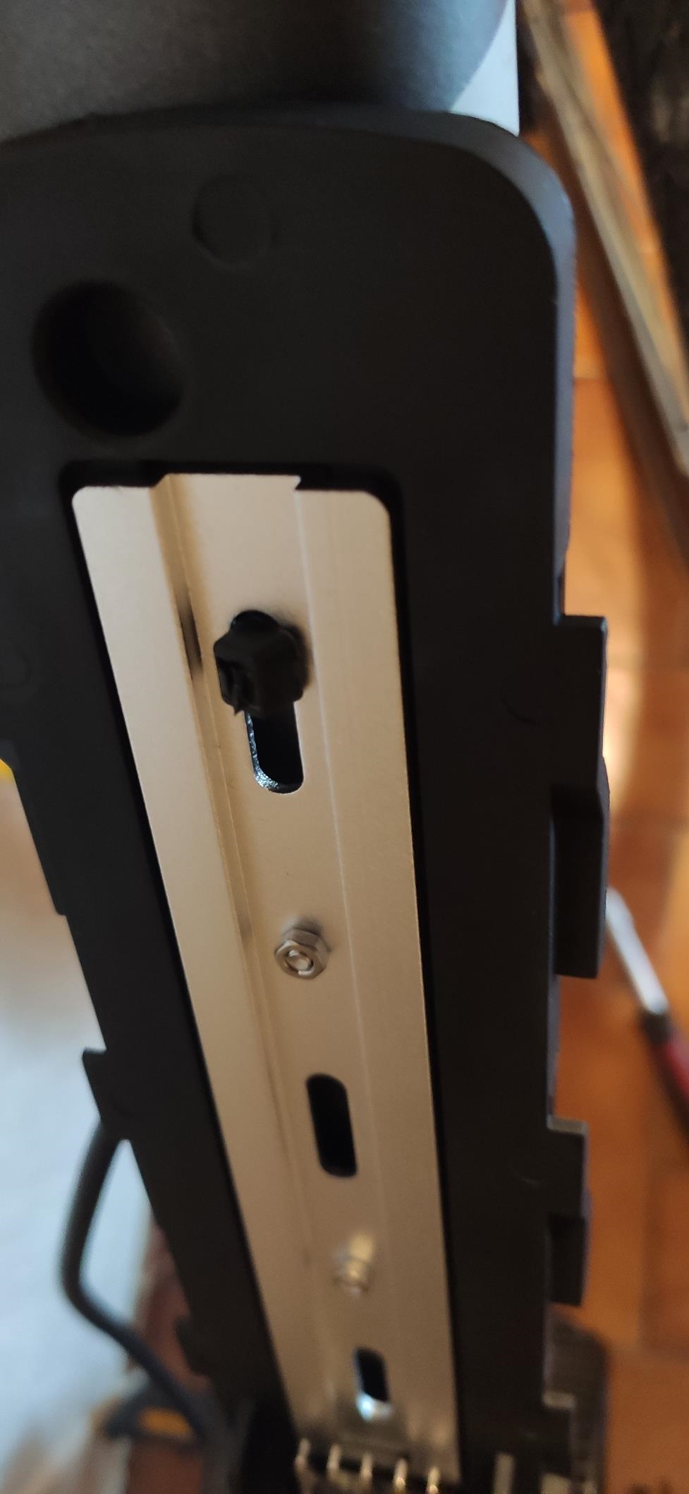

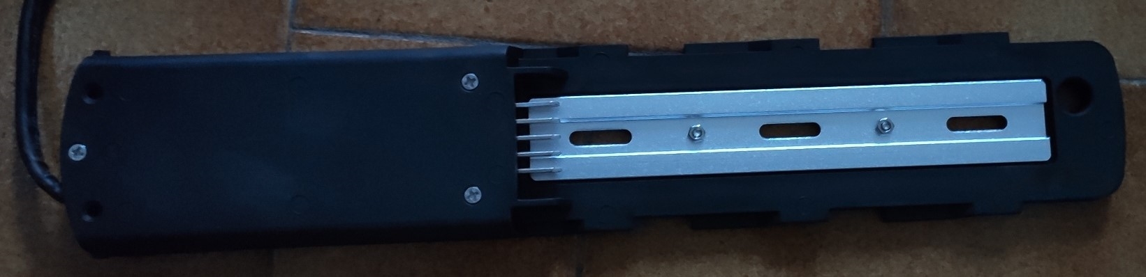

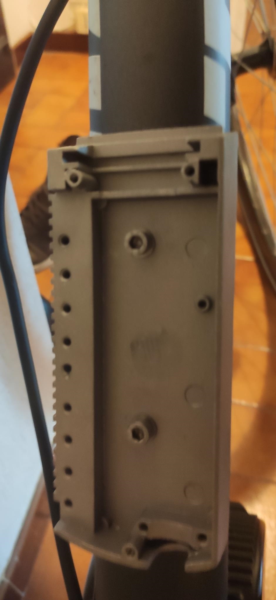

Petite question sur la fixation de la batterie.
J'ai l'impression que le socle de ma batterie n'est pas le même que celui dans l'exemple de manitoba.
Le côté cadre
https://rehost.diberie.com/Picture/Get/t/72124
et le côté batterie :
https://rehost.diberie.com/Picture/Get/t/72126
Si je perce la plaque en alu, j'arrive à ça pour la fixer au cadre :
https://rehost.diberie.com/Picture/Get/t/72125
La plaque de vissage ne peut pas être descendue pour maintenir la plaque d'alu.
Ca me semble pas être l'idéal...
Vaut mieux trouver une autre solution ou ça se tente ?
Sinon, je pense partir sur ce genre d'adaptateur et la monter à l'envers tant que ça arrive.
Autre question, les vis pour le porte bidon dans mon cadre ne sont pas assez longues pour tenir le support.
Une ref à recommander pour des vis assez longues et solides ?

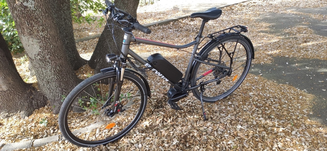

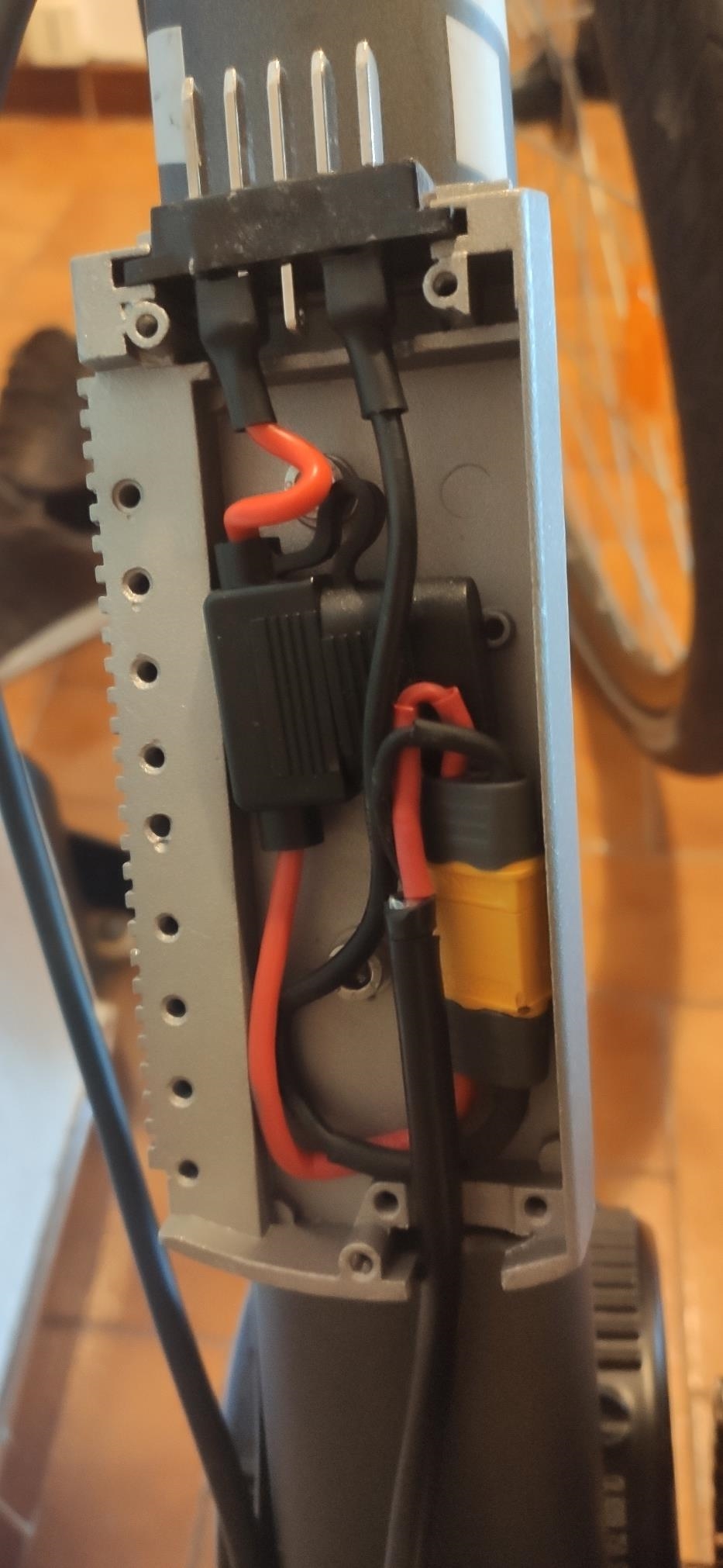

n°373154
bob34622
Disciplus Simplex
Posté le 21-05-2022 à 19:12:40  profilanswer
Enfin installé !  [:hodjeur]
J'ai opté pour le perçage de la plaque alu :
https://rehost.diberie.com/Picture/Get/t/73146
et maintenu sur la partie haute avec un rilsan :
https://rehost.diberie.com/Picture/Get/t/73147
ça semble être assez solide et stable comme ça.
 Mais c'est un beau bordel à l'intérieur :o
https://rehost.diberie.com/Picture/Get/t/73148
Premier test vite fait pour voir si ça fonctionne, pour du 250 W, bah ça pousse pas mal en fait !
J'ai un peu ajusté les paramètres, surtout la coupure qui arrive troooooooooop longtemps après l'arrêt du pédalage et c'est franchement pas mal.
Le moteur galère moins que ma trottinette de 500 W.
Le bestiau pas encore totalement terminé :
https://rehost.diberie.com/Picture/Get/t/73149
Reste à revoir le câble management (mais avant je veux être certain de plus toucher aux paramètres), changer la chaine, une béquille et des gb quivontbien.
Si on cherche pas à faire le bourrin dans les chemins de forêts ou autre, le bbs01b est pas mal pour les déplacements/balades.

Petite mise à jour de la bête :
https://rehost.diberie.com/Picture/Get/t/74694
Des gb un peu plus adaptés, une potence réglable, une béquille et une chaîne toute neuve assez longue pour utiliser tous les pignons.
Reste à terminer le câble management une fois que je serais satisfait des paramètres du moteur.
