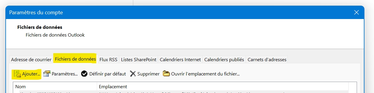

Posté le 24-04-2025 à 13:30:54  profilanswer
Bonjour par ici :)
Fut un temps, j'avais l'habitude d'archiver mes mails pro dans un fichier de données local sur mon poste de travail.
Ca prenait la forme d'un fichier Archive.PST que je plaçais quelque part en local sur mon PC de boulot.
Ca permet :
- de décharger le serveur Exchange de la boite
- d'inclure ce dossier dans les règles (puisque ça reste un fichier de données Outlook)
- de "sortir" du contexte du compte Microsoft / Exchange (liens avec Teams ou Sharepoint qui sont parfois intrusifs ou qui ralentissent Outlook...)
- de conserver un cache local dans lequel la recherche est super rapide
- de conserver une trace des mails ... qui doivent être tracés (on sait jamais...)
Aujourd'hui, dans Outlook (inclus dans MS 365, que ce soit perso ou au boulot), je ne trouve plus comment faire, l'option pour créer un fichier PST a disparu :??:
Y a moyen de restaurer ça, ou d'obtenir quelque chose de similaire :??:
Merci à vous !
EDIT : Ah c'est bon, à priori c'est toujours possible.
Il faut accéder aux options du compte "à l'ancienne", puis ajouter un nouveau fichier de données (non lié à un compte) :
https://rehost.diberie.com/Picture/Get/t/390133
Message édité par DiB91 le 24-04-2025 à 13:35:29

Zboss
Si tu doutes, reboot...
Posté le 24-04-2025 à 15:20:26  profilanswer
Pour en créer un de 0 oui c'est le seul moyen.
Par contre si tu lances un archivage depuis fichier --> outils --> nettoyer les anciens éléments, ça va t'en créer un également, que tu pourras ensuite utiliser comme tu veux.
