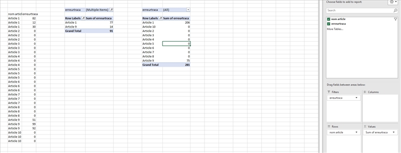

Aardpeer a écrit :
Je viens de tester et ca fonctionne...
https://rehost.diberie.com/Picture/Get/r/94091
(le TCD à gauche a le filtre global activé, à droite non, les deux sont filtrés en ligne par top 5)
(les valeurs sont pas les mêmes c'est normal :o pour éviter ca il faut d'abord filtrer les lignes puis enlever les 0 au filtre global)
Pas eu le temps de me replonger dans le pb, j'en profite ce soir pour regarder et en effet ça fonctionne. Merci  :jap:
