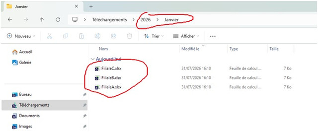

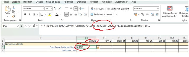

Bonjour,
Si on m'avait dit qu'un jour j'utiliserais HFR pour le travail  :ouch:
Tous les mois je dois mettre à jour un fichier (synthèse.xls) avec le nombre de clients de plusieurs filiales (voir capture 1).
Le nombre de clients est envoyé chaque mois dans un fichier xls différent par chaque filiale.
Chaque mois je crée un dossier dans lequel j'archive le fichier mensuel de chaque filiale (par exemple un dossier "Janvier" avec les 3 fichiers xls de janvier).
On me demande d'automatiser la mise à jour de synthèse.xls.
Mon idée était de faire une formule de ce type (pour la filiale A au mois de janvier) (voir capture 2), et de remplacer le mois présent dans la formule par la valeur de DG1 et ainsi pour faire "glisser" la formule sur chaque mois.
Mes recherches m'ont orienté vers la fonction INDIRECT, mais la formule ne fonctionne que si le fichier FilialeA.xls est ouvert. Quand j'ouvre le fichier FilialeA.xls, le fichier synthèse.xls s'actualise, mais dès que je referme FilialeA.xls la cellule DG3 affiche #REF.
J'ai aussi vu passer des recommandations pour utiliser Power Query mais ce n'est pas envisageable dans ma boite.
Il y a aussi la solution macro vba, mais ce n'est pas idéal non plus.
J’ai essayé d’être clair dans mes explications, n’hésitez pas si vous avez besoin de plus d’infos.
J’ai sollicité plusieurs collègues et on coince.
Merci d’avance  :love:
Capture 1 - synthèse.xls
https://i.ibb.co/35ztTcQy/synth.jpg
Capture 2 - arborescence
https://i.ibb.co/1YRzpgFL/arbo.jpg
Message édité par fiaf182 le 02-08-2026 à 19:10:10
n°3473738
mikamika
Posté le 02-08-2026 à 19:42:20  profilanswer
Tu n'as pas de problème de mise à jour des formules dans ton Excel ?

Au final on te demande d'automatiser la mise à jour de données provenant de fichiers tiers sans faire de requête vers ces fichiers ? Prend un stagiaire. :o
n°3473765
fiaf182
Posté le 03-08-2026 à 22:22:11  profilanswer
J'aimerais bien, mais je n'ai pas ce pouvoir  :( Le sale boulot c'est à moi qu'on le demande.
@Arnuche : merci pour la piste je vais étudier ça.
@mikamika : c'était un peu la course aujourd'hui mais je regarde demain pour partager les fichiers.
