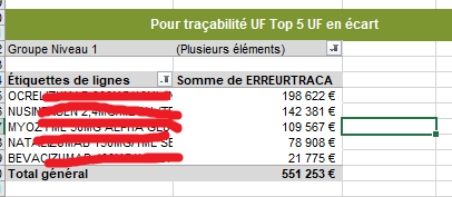

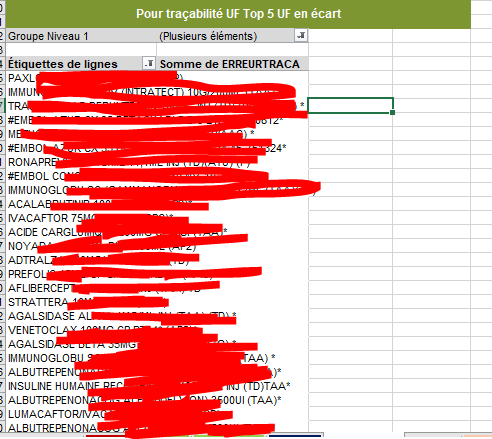

Salut, il y a possibilité de mettre u filtre top 5 dans un TCD + un filtre > à 0 (si valeur = 0 alors ne pas afficher)
Car je joue avec des tcd pour afficher sur un superbe tableau de bord des données de consommations de secteur sauf qu'une colonne de la base de données contient quelques données pour quelques secteurs mais pas tous !
Là tout va bien un beau top 5 :

Là vu que les données sont toutes à 0 il me ressort toutes les lignes les considérant toutes comme égales donc il affiche des centaines de ligne  :??:
https://www.hebergeur-image.com/upload/77.159.187.254-634ef2551acb2.PNG
Une idée pour fictivement garder un top5 de ligne vide plutôt que toute la liste ? Merci,

n°3427138
Aardpeer
Transmuteur grognon de Bluxte
Posté le 18-10-2022 à 20:42:00  profilanswer
tu remets un filtre au niveau global avec tes données ? comme ca tu peux sortir les valeurs =0
n°3427140
kmara2
Posté le 18-10-2022 à 21:00:34  profilanswer
