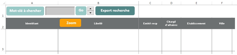

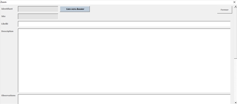

n°3422031
laida85
Posté le 09-06-2022 à 15:47:47  profilanswer
Bonjour à tous, petite question !
J'ai un fichier excel A dans lequel je modifie des datas. Un fichier B, grâce à une connexion prend en compte les modifications du fichier A pour les mettres dans le sien (donc B). Cependant, le fichier B est mise à jour tous les mois. Ma question est, peut on garder les connexions en "mémoire" d'un fichier à un autre ? Ou avez vous une autre solution ?
Merci à vous
n°3422032
Trotamundo​s
Posté le 09-06-2022 à 16:00:12  profilanswer
Salut topic,
Je récupère le tableur de mon prédécesseur mais je n'ai pour l'instant pas les codes pour examiner les macros qu'il a développé.
Concrètement, en plus de la base de données (que je dois mettre à jour), il y a :
- un module de recherche qui permet de n'afficher que les lignes qui contiennent la chaîne de caractères en question ;
- un module qui permet d'exporter le résultat de la recherche (après avoir mis en gras et en rouge la chaîne de caractères qui a servi au filtre) ;
- et en jaune un module « Zoom » qui permet d'afficher dans une fenêtre trois des cases de la ligne sélectionnée.
Par rapport à un simple filtre, le module de recherche permet de cibler plusieurs colonnes.
Le module d'export est surtout intéressant pour mettre en exergue la chaîne de caractère recherchée.
Le module zoom facilite la lecture du contenu des cases les plus pertinentes car elles sont aussi les plus remplies.
Question 1 : est-ce que qu'il y a des difficultés particulières pour mettre en place ce type de macros ?
Question 2 : est-ce qu'on peut se passer des macros pour arriver à un résultat similaire ?
Je trouve que c'est un peu lourd mais c'est quand même plus ergonomique à utiliser pour les gens côté « métier » qui n'ont pas un doctorat en Excel :o
Merci d'avance :jap:
https://rehost.diberie.com/Picture/Get/f/75186
https://rehost.diberie.com/Picture/Get/r/75190
n°3422033
arnuche
Posté le 09-06-2022 à 16:02:49  profilanswer
laida85 a écrit :

Question 1
Le module de recherche est assez simple à mettre en place de mon point de vue (la manip' à faire sans macro est simple)
La partie export, je vois bien une boucle pour la mise en rouge, et pour l'export, si c'est dans un autre onglet, c'est pas trop compliqué non plus.
Le module zoom, c'est "un peu" plus compliqué, mais ça reste un formulaire.
Question 2
La recherche sans macro c'est facile
L'export sans macro c'est facile mais pour la mise en rouge de la chaîne, ça me parait pas faisable
Le module zoom peut être remplacé par une feuille Excel dédié et un menu déroulant (j'avais fait un truc équivalent).
n°3422037
Trotamundo​s
Posté le 09-06-2022 à 16:43:25  profilanswer
Merci pour le retour rapide :jap:
Lagwiyann a écrit :
Question 1
Est-ce que je me fais des idées, ou si on peut c'est quand même pas mieux de faire sans macro ?
Auquel cas pourrais-tu m'en dire un peu plus par rapport à tes réponses à la question 2 ?
Est-ce que tu aurais gardé ton tableur pour que je m'en inspire ?
Lagwiyann a écrit :
Question 2
