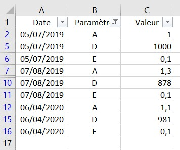

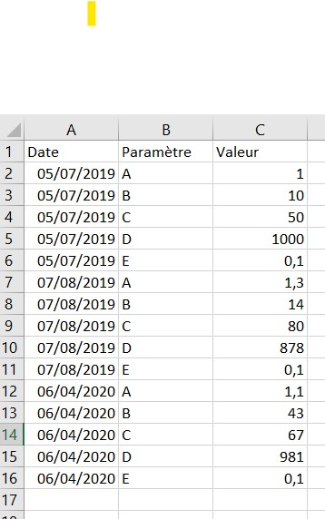

Phenix21
Posté le 02-09-2021 à 18:07:56  profilanswer
Need help sur un tableau SVP :jap:
J'ai un tableau qui synthèse tout plein d'analyses, avec pour chaque jour plusieurs paramètres différents analysés (1 paramètre par ligne), de ce type :
https://rehost.diberie.com/Picture/Get/t/48168
Je filtre le tableau pour ne retenir que les paramètres qui m'intéressent :
https://rehost.diberie.com/Picture/Get/t/48169
Savez vous comment je peux en sortir facilement un tableau avec :
- en abscisse, la date de l'analyse ;
- en ordonnée, les paramètres qui m'intéressent, dont certains en ordonnée secondaire puor que ce soit lisible
Je suis preneur de vos idées !

Vu comme c'est organisé, je dirais TCD :D
n°3406544
Phenix21
Posté le 03-09-2021 à 06:51:11  profilanswer
Tu penses que c'est la meilleure solution ?
Si oui, il faudra que je m'y plonge
n°3406549
Trotamundo​s
Posté le 03-09-2021 à 08:46:45  profilanswer
Franchement c'est assez simple. Ça peut aller encore plus vite si quelqu'un te montre, mais perso' je regrette de ne pas m'y être intéressé avant !
n°3406558
Aardpeer
Transmuteur grognon de Bluxte
Posté le 03-09-2021 à 10:08:14  profilanswer
Vu que les données sont déjà bien organisées, si tu prends ton tableau entier, dans la construction du TCD tu n'auras pas de problème à mettre les données au bon endroit, tu as déjà défini ce qui devait aller en abscisse et en ordonnée. Le TCD te permet de manipuler facilement (et de croiser forcément) ces colonnes de données.
