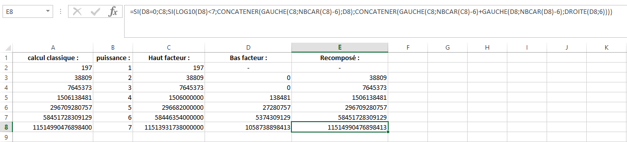

n°3371102
MaybeEijOr​Not
but someone at least
Posté le 29-04-2020 à 17:12:29  profilanswer
jujuf1 a écrit :
Intéressant  :) Le vba j’essaie d’éviter maintenant car ce n’est pas compatible avec online. Mais je vais regarder ta seconde solution.
Merci   :jap:
C'est un peu complexe à mettre en oeuvre quand même.
Exemple :
http://img113.xooimage.com/files/e/d/e/excel-float-preci...-problem-5750a80.png
Formule C3 : =A2*$C$2-D3
Formule D3 : =SI(LOG10(C2)>6;SI(DROITE(C2*$C$2;6)<>"000000";DROITE(C2*$C$2;6);D2*$C$2);0)
Formule E3 : =SI(D3=0;C3;SI(LOG10(D3)<7;CONCATENER(GAUCHE(C3;NBCAR(C3)-6);D3);CONCATENER(GAUCHE(C3;NBCAR(C3)-6)+GAUCHE(D3;NBCAR(D3)-6);DROITE(D3;6))))
EDIT :
Prise en charge du facteur comme paramètre :
http://img112.xooimage.com/files/b/1/0/excel-float-preci...problem2-5750a97.png
Formule D3 : =SI(LOG10(C2)>$H$1;SI(DROITE(C2*$C$2;$H$1)<>REPT("0";$H$1);DROITE(C2*$C$2;$H$1);D2*$C$2);0)
Formule E3 : =SI(D3=0;C3;SI(LOG10(D3)<$H$1+1;CONCATENER(GAUCHE(C3;NBCAR(C3)-$H$1);D3);CONCATENER(GAUCHE(C3;NBCAR(C3)-$H$1)+GAUCHE(D3;NBCAR(D3)-$H$1);DROITE(D3;$H$1))))
Message édité par MaybeEijOrNot le 29-04-2020 à 17:17:45

Avec la réponse, c'est facile.
Posté le 21-05-2020 à 12:02:34  profilanswer
jujuf1 a écrit :
si je fais 197 puissance 7 à la calculatrice (ti89), j'ai : 11514990476898413
sur excel, j'ai : 11514990476898400
Excel est limité à 15 chiffres significatif (ce qui équivaut au format Double du VBA).
VBA permet des calculs plus précis en utilisant le format décimal : 29 chiffres significatifs.
L' inconvénient c'est que ça ne fonctionne pas avec l'opérateur ^ (puissance) car ce dernier renvoie un résultat de type Double (i.e. 15 chiffres significatifs).
Mais ça fonctionne en créant une fonction Puissance :
Code :
  1. Sub test()
  2. Dim n
  3.   n = CDec(197)
  4.   MsgBox Puissance(n, 7)
  5.   'ou :
  6.   Range("A1" ).NumberFormat = "@"
  7.   Range("A1" ).Formula = Format(Puissance(n, 7), "0" )
  8. End Sub
  9. Function Puissance(nombre As Variant, exposant As Long) As Variant
  10. Dim i As Long, r As Variant
  11.   r = 1
  12.   For i = 1 To exposant
  13.     r = r * nombre
  14.   Next i
  15.   Puissance = r
  16. End Function
Message édité par patrice33740 le 21-05-2020 à 12:15:57
Cordialement, Patrice
n°3373062
MaybeEijOr​Not
Posté le 21-05-2020 à 13:15:23  profilanswer
MaybeEijOrNot a écrit :
Le VBA permet d'utiliser des doubles qui permettent donc d'obtenir une meilleure précision.
Sinon tu peux développer ton calcul sur plusieurs cases (une case avec les unités de grands facteurs et une case avec les unités des facteurs plus faibles) mais tu ne pourras pas tout remettre dans une seule case sans reperdre la précision.
EDIT : enfin si tu peux tout remettre dans une seule case mais au format de texte, donc qu'une fois que tous les calculs sont terminés et que tu ne veux rien faire d'autre qu'afficher ce résultat.
Oui, au temps pour moi, c'est le type decimal dans VBA et non double qui permet d'obtenir plus de précision, par contre je ne savais pas qu'on ne pouvait pas utiliser la fonction puissance avec.
