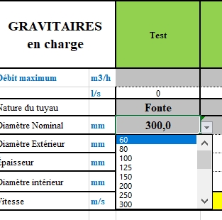

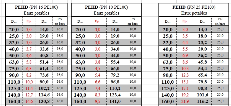

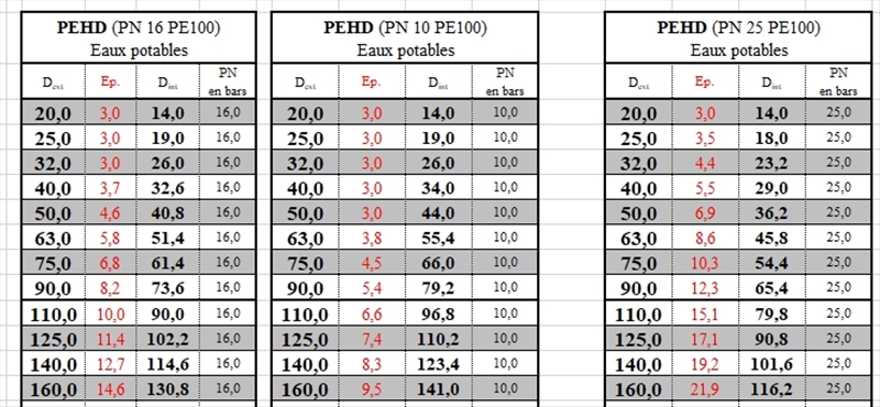

J'ai besoin de votre aide pour me sortir d'un truc un peu compliqué sur excel 365.
Postulat de base : je dois reformater les données de base pour que tous les tableaux aient la même structure (4 colonnes DN - Dext - Ep - Dint)
J'ai un tableau de base, avec un "catalogue" de données montées un peu de la même manière. Il s'agit de diamètres intérieur et extérieur de canalisations en fonction de leur nature de matériau.
https://rehost.diberie.com/Picture/Get/r/187480
Chaque colonne Dext possède son propre nom, ce qui m'a permis de monter des listes déroulantes nature de cana --> choix des DN associés. Par exemple, dans le tableau ci dessous, une fois la fonte choisie dans la nature du tuyau, j'ai bien le DN disponible qui commence à 60 mm pour ce matériau
https://rehost.diberie.com/Picture/Get/t/187484
Maintenant, je voudrais faire une sorte de recherchev qui aille chercher le Dint associé à "nature du matériau" + "DN" choisis. Je voudrais quelque chose de plus automatique que ce que j'ai fais, à savoir :
Code :
  1. =SI(C8="Inox_standard";RECHERCHEV(C9;'Tableau des canalisations'!$J$5:$M$31;3;FAUX);SI(C8="Fonte";RECHERCHEV(C9;'Tableau des canalisations'!$U$5:$Z$22;5;FAUX);SI(C8="PVC_pression_PN25";RECHERCHEV(C9;'Tableau des canalisations'!$B$5:$E$11;2;FAUX);SI(C8="PVC_pression_PN16";RECHERCHEV(C9;'Tableau des canalisations'!$B$12:$E$18;2;FAUX);SI(C8="PVC_pression_PN10";RECHERCHEV(C9;'Tableau des canalisations'!$B$19:$E$28;2;FAUX);SI(C8="PVC_gravitaire_SN8";RECHERCHEV(C9;'Tableau des canalisations'!$AB$33:$AE$42;2;FAUX);SI(C8="PEHD_AEP_PN16";RECHERCHEV(C9;'Tableau des canalisations'!$AB$17:$AE$23;2;FAUX);"Erreur" )))))))
Est ce que vous auriez une idée sur la manière d'agencer la chose ?
Peut être en ajoutant une matrice intermédiaire qui garderait en abcisse la nature des matériaux, en ordonnée l'ensemble des DN dispo, et au milieu les valeurs de Dint associées ?
Merci !

Phenix21 a écrit :
:hello:  Salut tout le monde
Code :
Merci !
Edit : le lien du fichier en question, en espérant avoir été assez clair dans mon descriptif : https://docs.google.com/spreadsheet [...] ue&sd=true

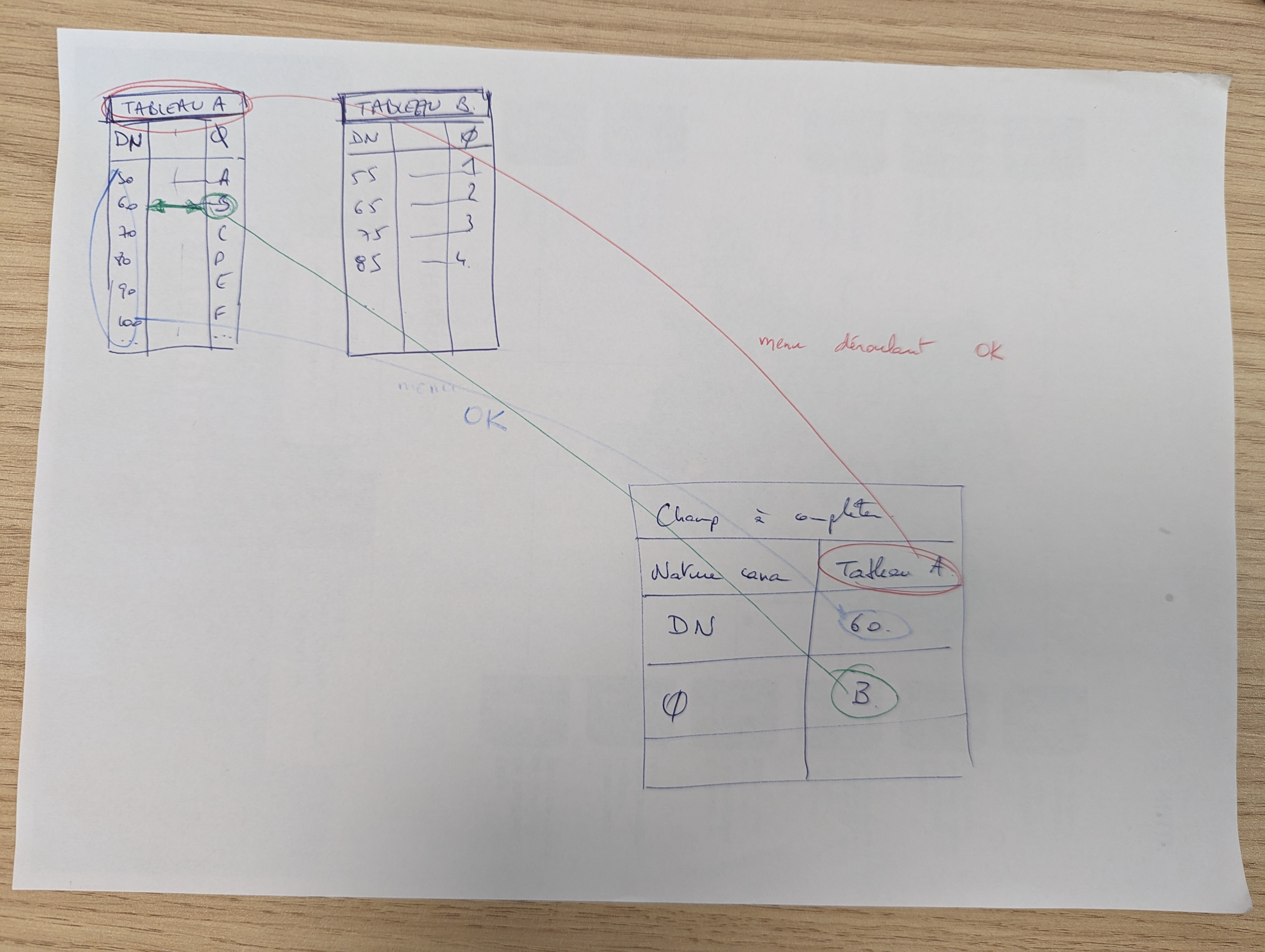

Le schéma du système est ci dessous :
- en haut la base de données
- en bas les champs à compléter :
  * Le menu déroulant "nature cana" en rouge est ok
  * Le menu déroulant associé "DN" est aussi ok (flèche en bleu)
  * Je voudrais aller chercher le diamètre associé en vert
C'est plus clair ?
https://rehost.diberie.com/Picture/Get/r/187641
n°3437235
Aardpeer
Transmuteur grognon de Bluxte
Posté le 25-07-2023 à 12:21:13  profilanswer
Le problème que tu vas avoir à mon avis c'est :
- les cellules fusionnées
- les colonnes pas réparties pareil
n°3437242

arnuche
Posté le 25-07-2023 à 17:39:25  profilanswer
C'est plus clair ?
Avec un seul tableau source, l'Index/Equiv serait suffisant mais comme il y en plusieurs, il faut sans doute rajouter une fonction SI.

n°3437255
arnuche
Posté le 25-07-2023 à 23:12:41  profilanswer
Bingo, en relisant la doc de la fonction Index j'ai compris et ceci fonctionne  :)  ;
Code :
  1. =INDEX((B3:C5;E3:F5);EQUIV(D16;B3:B5;0);2;D15)
Il fallait inclure la 1ère colonne de chaque tableau dans les matrices et indiquer le n° de colonne du tableau où se trouve l'information recherchée (la 2 dans mon exemple, donc pas besoin de 2 fonctions EQUIV).
Mais il faut que tous les tableaux soient à la même hauteur avec le même nombre de lignes et de colonnes sinon ça va être un capharnaüm.
On peut toutefois mettre 2 fonctions EQUIV ;
Code :
  1. =INDEX((B3:C5;E3:F5);EQUIV(D16;B3:B5;0);EQUIV(C17;B2:C2;0);D15)
Ce qui permet d'aller chercher le n° de colonne du tableau (à la place du 2 dans ma formule) ayant le même intitulé que la cellule C17 (Diam). Peut être utile si les tableaux n'ont pas tous les colonnes dans le même ordre.
Pour la liste déroulante DN, il faut soit que les valeurs soient les mêmes dans tous les tableaux (et donc faire une liste déroulante basée sur un des tableaux qui sera valable pour les autres aussi), soit faire une liste dans une autre colonne regroupant toutes les valeurs possibles des colonnes DN et baser la liste déroulante récapitulative sur cette colonne.
https://i.ibb.co/jZp7p6b/Excel-INDEX-4-param-tres-sur-plusieurs-plages-de-donn-es-forme-r-f-rentielle-corrig-OK.jpg
Message édité par arnuche le 25-07-2023 à 23:41:53

Hello !
Désolé du délai de réponse, je suis un peu charrette en ce moment
Merci de ton aide, je regarde ça en suivant !
n°3437314
arnuche
Posté le 27-07-2023 à 11:48:21  profilanswer
Ok, j'ai remarqué que la formule fonctionnait même si les tableaux ne sont pas à la même hauteur (sur la même ligne), à condition qu'ils aient la même taille (3 lignes et 2 colonnes chacun dans mon exemple). Exemple avec 4 tableaux dont 2 qui commencent à la ligne 3, 1 à la 8 et 1 à la 13 ;
Code :
  1. =INDEX((B3:C5;E3:F5;I8:J10;L13:M15);EQUIV(D16;B3:B5;0);2;D15)
Par contre il faut que le contenu et l'ordre des données de la colonne DN ainsi que l'ordre des colonnes de tous les tableaux soient les mêmes sinon le résultat renvoyé pour le Diam (en D17 sur ma capture) n'est pas correct.
Alors il faudrait pondre une formule plus complexe (je pense à plusieurs INDEX imbriqués).
Message édité par arnuche le 27-07-2023 à 11:49:43
n°3437324
arnuche
Posté le 27-07-2023 à 14:07:02  profilanswer
J'ai trouvé une formule qui s'adapte à des tableaux qui ne sont pas à la même hauteur, n'ont pas la même longueur et dont les valeurs de la colonne DN peuvent être différentes et dans des ordres différents, ce qui te laisse une grosse souplesse d'utilisation ;
Code :
  1. =INDEX((B3:C5;E3:F5;I8:J11;L13:M15);EQUIV(D16;SI(D15=1;B3:B5;SI(D15=2;E3:E5;SI(D15=3;I8:I11;M13:M15)));0);2;D15)
À condition que les tableaux aient le même nombre de colonnes et qu'elles soient dans le même ordre, ce qui est le cas sur ta 1ère capture.
Ne marche donc pas pour le tableau 4 dans mon exemple puisque ses colonnes sont inversées ;
https://i.ibb.co/FY8qMmL/Excel-INDEX-4-param-tres-MIEUX.jpg
Pour la liste déroulante DN en D16, j'ai sélectionné la plage C22:C27 reprenant toutes les valeurs qu'on peut trouver dans les colonnes DN des différents tableaux.
La formule en D18 contient une petite variante par rapport à celle de D17 : EQUIV(C17;B2:C2;0) au lieu de 2 à la fin.
Message édité par arnuche le 27-07-2023 à 14:12:04
n°3437348
Phenix21
Posté le 28-07-2023 à 10:20:56  profilanswer
Hello !
Finalement, grâce à ton aide, je me suis remonté un tableau à double entrée (nature cana en haut, DN à gauche), et j'utilise les fonctions index et equiv pour aller chercher la valeur qui m'intéresse
Merci pour ton aide  :jap:
