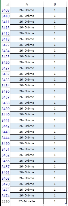

Tiens oui c'est marrant, si j'applique le filtre à toute la ligne plutôt qu'à juste la colonne j'ai le même comportement.
https://rehost.diberie.com/Picture/Get/f/162671
Mais si on ne filtre que sur la cellule des départements ca marche :D

n°3434270
Trotamundo​s
Posté le 21-04-2023 à 17:38:56  profilanswer
Et comme je travaille avec un tableau je suis bien embêté :o

Posté le 21-04-2023 à 17:41:53  profilanswer
et si tu ne filtre que les cellules qui doivent être l'entête des colonnes filtrées (et pas celle de soustotal en plus ?) (il va peut-être falloir feinter et rajouter une colonne vide en mode "couloir anti-feu" )
Message édité par Aardpeer le 21-04-2023 à 17:43:29

Trotamundo​s
Posté le 21-04-2023 à 17:44:08  profilanswer
Je ne peux le faire qu'en sortant la colonne sous-total du tableau :/
Et comme je travaille en matriciel ça va être moche (il faudra manuellement modifier le nombre de ligne de la colonne sous-total à prendre en compte dans les formules).

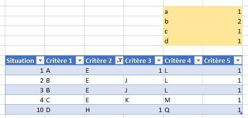

Trotamundo​s
Posté le 23-04-2023 à 19:23:00  profilanswer
DjiDji59430 a écrit :
J(ai repris ton premier tableau avec ton sous total, et ça fonctionne, il me semble comme tu veux
https://www.cjoint.com/c/MDvrpGPvdmY
J'ai pas le temps de creuser plus ce soir mais ton tableur ne fonctionne pas non plus (j'ai filtré sur B) :
https://rehost.diberie.com/Picture/Get/f/162954
Demain j'essaierai avec un deuxième tableau pour le sous.total, je verrai ce que ça donne.

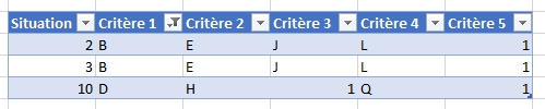

n°3434308
Trotamundo​s
Posté le 24-04-2023 à 08:42:26  profilanswer
Autre exemple :
https://rehost.diberie.com/Picture/Get/f/162996
Je filtre sur le E dans la colonne critère 2 et il reste un H tout en bas.
Ça implique (logiquement) une erreur dans le tableau jaune qui comptabilise un D.
n°3434311
Trotamundo​s
Posté le 24-04-2023 à 09:33:59  profilanswer
Bon bah en isolant la colonne sous.total dans un second tableau il n'y a plus de problème avec les filtres [:poutrella]
Par contre comme c'est dans un tableau différent, le nombre de ligne ne se met pas automatiquement à jour quand je c/c un nombre de donnée plus grand dans le premier tableau.
Une idée ? En gros il faudrait mettre une formule dans la première ligne du tableau 2 qui fait un calcul matriciel utilisant la colonne 1 du tableau 1 en entier.
Avec la formule =sous.total(3;tableau1[@colonneA]) ça ne se répercute pas sur les lignes suivantes.
