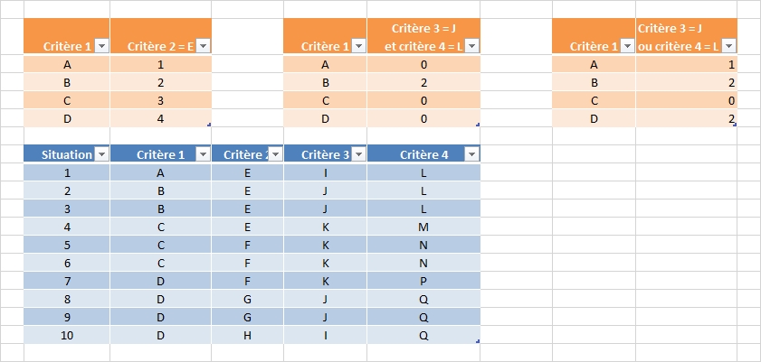

Posté le 19-04-2023 à 17:50:29  profilanswer
Bonjour topic,
Trotamundos a écrit :
Mes données sont dans l'onglet A.
Dans l'onglet B je compte le nombre de fois qu'apparaissent certaines cases.
Depuis quelques mois j'utilise des TCD mais je pense que l'utilisation de la fonction NB.SI.ENS sera plus pertinente.
Je n'aurai notamment pas besoin de modifier les filtres en fonction des valeurs qui m'intéressent.
L'utilisation d'un TCD était inextricable, j'utilise donc maintenant un tableau combinant la fonction NB.SI.ENS comme ci-dessous.
Est-ce possible de filtrer les données (tableau bleu) pour que les valeurs décomptées (tableaux oranges) en tiennent compte ?
L'utilisation du filtre en en-tête des colonnes des données brutes ne fait que masquer les lignes non sélectionnées.
https://rehost.diberie.com/Picture/Get/f/162294

Trouvé !
J'ai ajouté une colonne à la fin de mon tableau bleu avec la formule =sous.total(3;premièrecolonne). Ça renvoie 1 si la ligne est filtrée, 0 si elle est n'est pas affichée.
Il suffit ensuite d'ajouter un argument à la fonction nb.si.ens pour ne comptabiliser que les lignes qui contiennent 1 dans la colonne "sous.total" du tableau de mes données.
n°3434241
Trotamundo​s
Posté le 20-04-2023 à 15:32:07  profilanswer
Arg, tout fonctionne parfaitement sauf que la fonction filtre semble atteindre ses limites avec plus de 4000 lignes à traiter.
Je filtre une colonne sur une valeur, et j'ai toutes les valeurs + la dernière ligne* du tableau qui ne correspond pas.
Je réinitialise les filtres et je recommence l'opération. Cette fois j'ai toutes les valeurs + la dernière et l'avant-avant-dernière* qui ne correspondent pas.
Je réinitialise les filtres et je recommence l'opération. Cette fois j'ai toutes les valeurs + la dernière, l'avant-avant-dernière, et l'avant-avant-avant-avant* dernière qui ne correspondent pas.
Cette diablerie parle à quelqu'un [:jean_covid:5] ?
J'ai tenté de redéfinir les plages de mon tableau mais ça n'a rien changé.
*la dernière + 1 sur deux en remontant, vous aurez compris :o

Je ne comprends rien à la logique de tes tableaux, pas évident sans avoir le fichier sous les yeux.
Et pourquoi veux-tu filtrer via l'en-tête des colonnes puisque tu as des formules dans un autre onglet dont le but est justement de filtrer les données (si j'ai bien pigé cette partie) ?
n°3434246
Trotamundo​s
Posté le 21-04-2023 à 09:20:52  profilanswer
Parce que les formules deviennent trop compliqués et parce que je n'ai pas besoin d'afficher certains résultats en même temps.
Malheureusement je ne peux pas partager mon fichier pour des raisons de confidentialités :/
Reste à régler mon problème de filtre et c'est bon :)

Et avec un bon petit somme prod des familles ?
Message édité par Aardpeer le 21-04-2023 à 09:28:59
n°3434250
Trotamundo​s
Posté le 21-04-2023 à 09:50:05  profilanswer
Je ne connais pas cette fonction, il faut que je creuse.
Il faut qu'elle me permette également de « filtrer » par intervalle de date et qu'elle fonctionne pas uniquement avec des nombres.
n°3434251
Aardpeer
Transmuteur grognon de Bluxte
Posté le 21-04-2023 à 10:56:17  profilanswer
Mmh. Ca doit etre faisable, tu peux mettre des conditions sur les plages que tu veux multiplier.
C'est pas la fonction la plus évidente à manipuler par contre, n'hésite pas à regarder l'aide fournie.
Message édité par Aardpeer le 21-04-2023 à 10:56:38
n°3434252

J'ai quelques difficultés à dépasser mais effectivement, ça semble bien plus élégant qu'un cumul de NB.SI.ENS :love:
n°3434253
Trotamundo​s
Posté le 21-04-2023 à 12:16:14  profilanswer
Par contre ça me chagrine que le filtre en tête de colonne déraille...
J'ai supprimé la dernière colonne ajoutée, celle contenant =SOUS.TOTAL(3;A1).
Vu que la colonne A est toujours remplie, ça renvoie donc 0 (si ligne non affichée) ou 1 (si ligne affichée).
Une idée d'où ça peut venir ?
n°3434256
Aardpeer
Posté le 21-04-2023 à 14:03:06  profilanswer
si tu testes avec 2 plutôt que 3 pour le sous-total tu as le même comportement ?
n°3434257
Trotamundo​s
Posté le 21-04-2023 à 14:13:07  profilanswer
Oui.
n°3434258
Trotamundo​s
Posté le 21-04-2023 à 14:21:00  profilanswer
J'ai fait un fichier tout simple (2 colonnes) et on peut voir que ça déraille quand même : https://www.dropbox.com/scl/fi/nvql [...] 2sckbxh07c
n°3434259
Aardpeer
Posté le 21-04-2023 à 16:21:26  profilanswer
Je dois dire que je ne vois pas de problème dans l'exemple que tu as envoyé, quand on filtre sur une valeur, on a bien des 1 si la ligne est filtrée. C'est plus compliqué de vérifier que toutes les valeurs sont bien à 0 si la ligne n'est pas filtrée puisque c'est masqué :o
et j'aurais dit que c'était faisable de manière lisible en TCD :D en utilisant les filtres généraux et pas seulement ceux en abscisses/ordonnées
Message édité par Aardpeer le 21-04-2023 à 16:24:15

Trotamundo​s
Posté le 21-04-2023 à 16:52:52  profilanswer
Certes, mais ça n'est pas ça le problème :D
Si tu filtres sur un département il y en a d'autres qui restent affichés.
Avec 2 colonnes oui, mais j'ai ai 50 et je dois faire des comparaisons multiples.
n°3434263
Aardpeer
Posté le 21-04-2023 à 17:11:03  profilanswer
Je n'ai pas ce comportement sur l'exemple que tu as envoyé
certes :o Sommeprod est ton ami définitif je pense :D
n°3434264
Trotamundo​s
Posté le 21-04-2023 à 17:14:12  profilanswer
T'es allé jusqu'en bas du tableau :o ?
https://rehost.diberie.com/Picture/Get/f/162661
n°3434265
Aardpeer
Posté le 21-04-2023 à 17:16:38  profilanswer
Oui ?
https://rehost.diberie.com/Picture/Get/f/162662
et je finis bien par 5 moselle
Message édité par Aardpeer le 21-04-2023 à 17:17:34
n°3434266
Trotamundo​s
Posté le 21-04-2023 à 17:18:05  profilanswer
Comment c'est possible que ça ne fonctionne pas chez moi ?
J'ai simplement coché le département « 26 - Drôme » dans l'en-tête de la colonne !
Message édité par Trotamundos le 21-04-2023 à 17:19:56
n°3434267
Aardpeer
Posté le 21-04-2023 à 17:21:12  profilanswer
Même en téléchargeant ton fichier sur Dropbox plutôt que de copier/coller les données, j'ai le même résultat, Drôme bien filtré :o
n°3434268
Trotamundo​s
Posté le 21-04-2023 à 17:32:52  profilanswer
Quelqu'un semble avoir eu le même problème que moi : https://excel-downloads.com/threads [...] es.217109/
Aucun problème quand je supprime la deuxième colonne...
Message édité par Trotamundos le 21-04-2023 à 17:33:31
n°3434269
Aardpeer
Posté le 21-04-2023 à 17:36:25  profilanswer
Tiens oui c'est marrant, si j'applique le filtre à toute la ligne plutôt qu'à juste la colonne j'ai le même comportement.
https://rehost.diberie.com/Picture/Get/f/162671
Mais si on ne filtre que sur la cellule des départements ca marche :D
