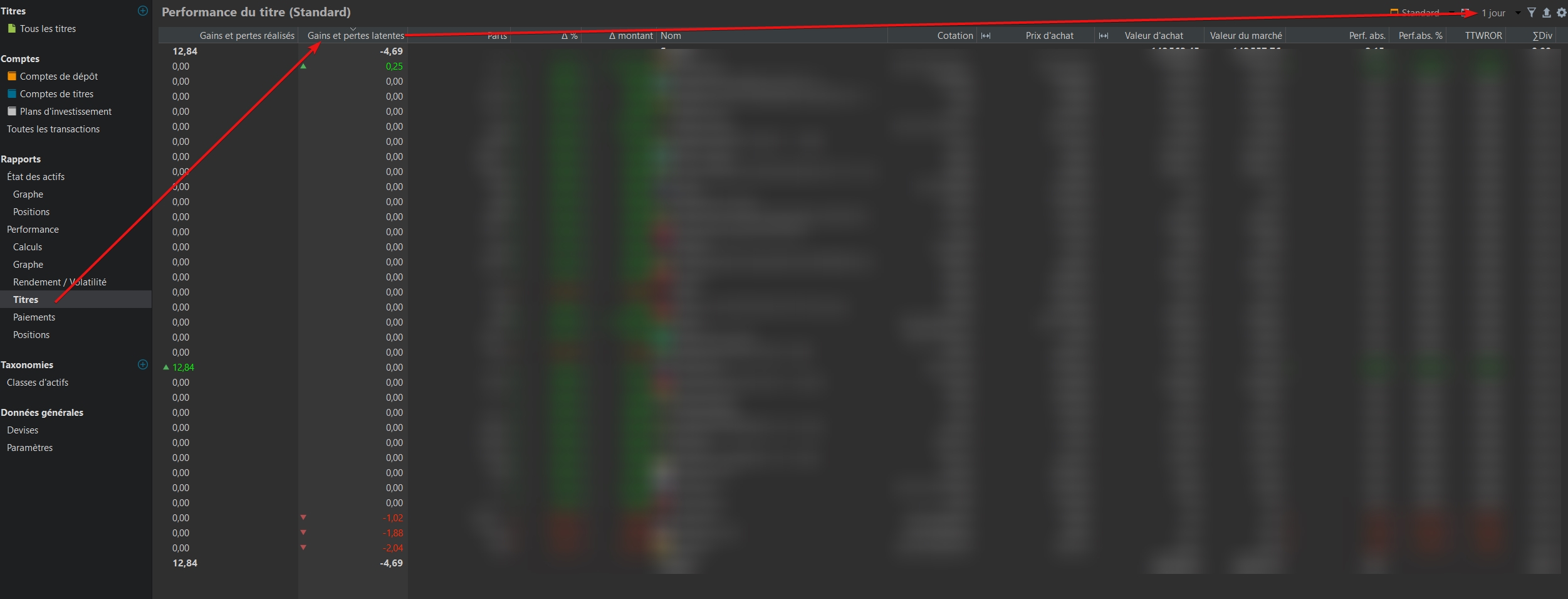

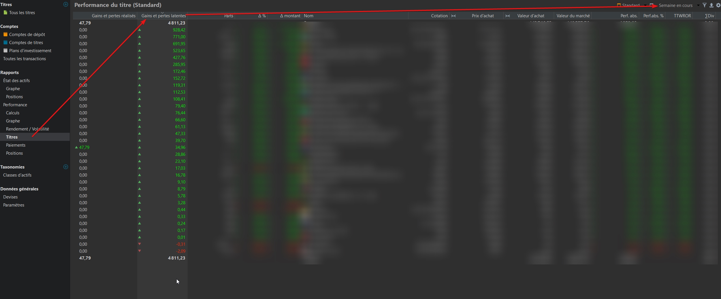

Exemple sur la semaine en cours :
https://rehost.diberie.com/Picture/Get/t/343259
Exemple sur le jour en cours. Plein de valeur reste à 0 alors qu'il y a eu des variations (oui, aujourd'hui, nous sommes samedi, donc c'est normal que certaines lignes soient à 0, mais il ya des cryptos, donc cela devrait bouger. Et même sur les jours de semaines j'ai le même problème avec des actions). Et les quelques lignes/valeurs qui ont bougé sont incohérentes par rapport à la réalité :
https://rehost.diberie.com/Picture/Get/t/343261
n°3459615

Posté le 18-01-2025 à 19:41:58  profilanswer
Ok c'est étonnant ça devrait fonctionner. Est-ce que les titres pour lesquels tu attendais autre chose que 0 ont bien une cotation du jour 18/01 connus par PP ? Dans "Tous les titres" ils ont une cotation au 18/01/25 ? Je n'ai pas de crypto donc dur de tester, mais en ajoutant une cotation manuelle au 18/01/2025 ça fonctionne de mon côté.
