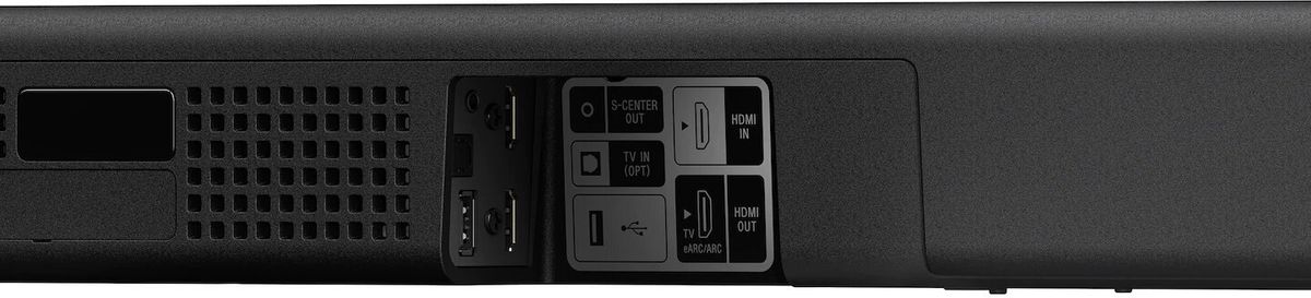

Bien le bonjour,
Y a-t-il des experts en câblage Home Cinema pour me venir en aide ?
J'ai une question simple :
  • j'ai une TV sony XR55A84J
  • j'ai un système hc basé sur la barre de son HTA 5000
Je vais me procurer une platine blu ray 4K, car je viens de céder une PS5 qui me servait occasionnellement à lire des BD.
Par simplicité, je vais acheter le lecteur Sony : UBP-X700KB.EC1
Sorti cette année, il s'agit d'une MAJ du X700, corrigeant les soucis de freeze et autre.
Je sais bien que Panasonic produit une meilleure platine mais c'est un autre budget que je n'ai pas.
Ma question concerne le câblage.
Cette platine a 2 sorties HDMI (une sortie audio seul et une sortie A/V)
La notice du lecteur préconise, pour une installation avec système HC 4K / barre de son, de raccorder la sortie A/V du lecteur au système ampli/barre.
Néanmoins ma TV possède 2 x HDMI 4K120, l'un est occupé par le eARC vers la barre de son.
Cela semble tout aussi rationnel de brancher le lecteur sur le deuxième HDMI ultra rapide de la TV
Quelle solution privilégier ?
Merci pour vos retours :hello:
n°2380001
kimkafwan
Posté le 27-12-2025 à 08:27:47  profilanswer
Quand on branche la source sur un ampli, c'est la source qui décode (ta platine).
Quand on sépare audio et vidéo, c'est le receveur qui décode (ta tv).
Pour connaitre le meilleur résultat il faut essayer les 2 (et désactiver tous les traitements possibles)

n°2380003
boub01
Posté le 27-12-2025 à 10:15:16  profilanswer
C'est vite fait à répondre, ta barre de son n’est équipée que d'une seule entrée hdmi que tu as branché en eARC sur ta TV.
Donc faudra brancher ta platine au 2ieme hdmi de la tv qui renvoie par l'eARC sur la barre de son.
Après à voir si la TV laisse passer tous les codec audio en Passthrough audio (le problème peut se poser avec le codec dts et les codec lossless). Si tu veux profiter de ceux ci, faudra installer installer un switch HDMI sur ta barre de son.

n°2380007
Dakans
pouet pouet
Posté le 27-12-2025 à 10:40:05  profilanswer
non tu répond trop vite :D, il y a une entrée et une sortie avec eARC
https://image.son-video.com/images/article/sony/SONYHTA5000SARS3SSASW5/ht-a5000-sa-rs3s-sa-sw5_6318a7e9695b9_1200.jpg
dans son cas il a 3 possibilités
classique, lecteur -> barre -> TV
ou
lecteur -> TV -> barre
et son lecteur permet une 3ème possibilité
lecteur -> TV
              L> barre
perso je choisirais la solution classique, ça permet de garder l’OSD de la barre à l'écran
Mieux vaut se taire et passer pour un con que de l'ouvrir et ne laisser aucun doute sur le sujet. (Coluche)
n°2380015
boub01
Posté le 27-12-2025 à 14:16:17  profilanswer
https://image.son-video.com/images/ [...] 9_1200.jpg
ou
lecteur -> TV
              L> barre
Ah oui effectivement j'ai regardé trop vite, pas assez réveillé :o
Je brancherai alors la platine directement a la barre de son pour pas avoir de soucis de lecture de codec audio, l'entrée 4k 120 de la tv apportera rien de plus pour la vidéo en lecture de film.
n°2380021
tib-c
Posté le 27-12-2025 à 17:51:34  profilanswer
Merci pour les retours :jap:
J'ai donc branché le lecteur au HDMI in de la barre de son
Je verrai sur quelques disques si tout passe bien comme il faut

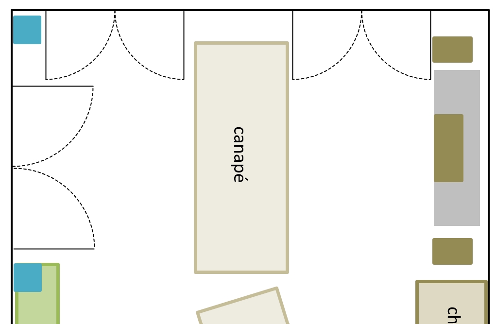

n°2380375
HokutoNoFr​ed
- Kenshiro -
Posté le 06-01-2026 à 09:55:02  profilanswer
Salut,
il y a 2 ans j'ai installé des Yamaha MusicCast 20 en tant qu'enceinte surroud à l'arrère de notre canapé, mais à l'usage force est de constater qu'on les entend peu pendant les films/séries.
Pour un certain nombre de séries, le mixage audio d'origine est faible sur l'arrière, mais sur des concerts ou films punchy, j'ai fini par me faire une raison : ces enceintes manquent de puissance.
En outre elles sont environ 2m derrière le canapé (ce sont les carrés bleus) :
https://rehost.diberie.com/Picture/Get/r/480220
Je m'étais orienté vers ces enceintes car leur connectivité sans fil avec mon ampli Yamaha me simplifiait l'installation.
Je me résigne désormais à faire passer des goulottes/fils pour installer de vraies enceintes HC derrière le canapé.
Ayant des colonnes Klipsch RC-82 et une centrale RP-500C, je partais sur une paire de RP-502S.
Mais à la lecture de topics sur le web, il semble davantage conseillé des RP-150M ou RP-600M, car les RP-502S ne seraient pas adaptées à une configuration Atmos.
Je n'ai pas prévu de faire une config Atmos, mais par curiosité, en quoi les RP-502S ne seraient pas adaptées ?
Message édité par HokutoNoFred le 06-01-2026 à 10:13:57

n°2380377
ObsydianKe​nobi
peloton suicida
Posté le 06-01-2026 à 10:08:55  profilanswer
J'imagine que c'est dû à la diffusion trop large des 502S.
n°2380378
HokutoNoFr​ed
- Kenshiro -
Posté le 06-01-2026 à 10:15:14  profilanswer
"Diffusion large" c'est à dire ? Spatialement ça envoie le son dans plusieurs directions et ça peut parasiter avec d'autres enceintes alentours ?
Si on fait pas d'Atmos c'est pas un souci ?
J'ai ajouté un plan de mon installation, dans mon post initial.
(les surround seraient sur les emplacements bleus)
Quel modèle Klipsch serait recommandé ?
Message édité par HokutoNoFred le 06-01-2026 à 10:26:44

n°2380379
ObsydianKe​nobi
peloton suicida
Posté le 06-01-2026 à 10:42:31  profilanswer
Parasiter non mais limiter la sensation de provenance du son, ruinant donc les effets attendus.
Les 2 modèles que tu cites sont très bien, c'est ce que j'ai en surround back.
Par contre faut pas hésiter à ajouter des dB après calibration, car les effets arrières sont relativement limités malgré tout dans la plupart des diffusions.
n°2380381
HokutoNoFr​ed
- Kenshiro -
Posté le 06-01-2026 à 10:57:50  profilanswer
Merci pour ce retour.
Les RP-150M ne se vendent plus.
Reste donc les RP-600M, un peu moins chères (390€ l'unité) que les RP-502S (890€ la paire).
Ceci dit il y a un autre élément à prendre en compte, que j'ai failli oublier : le WAF  :sweat:
Je vois que les RP-600M font 40cm de haut de 33cm de profondeur.
Donc un bonne paire de parpaings !
Les RP-502S font 36 cm de hauteur et 20 cm de profondeur (contre davantage de largeur).
Elles me semblent un peu plus discrètes.
Avec ma config 5.0 les RP-502S seraient-elles adaptées malgré tout ou non ?
Notamment le fait que l'une des soit pratiquement dans un coin (en vrai, éloignée de 50 cm de la porte-fenetre) serait-il gênant pour la sonorité, vis-à-vis de l'aspect bi-directionnel ?

Le souci que j’y vois c’est celle dans l’angle, en bidirectionnel ce qui va rebondir sur le mur de gauche va semblait provenir de droite.
Si t’as peur des briques, regarde dans les version en 4 pouces (140 ou 400) ?
