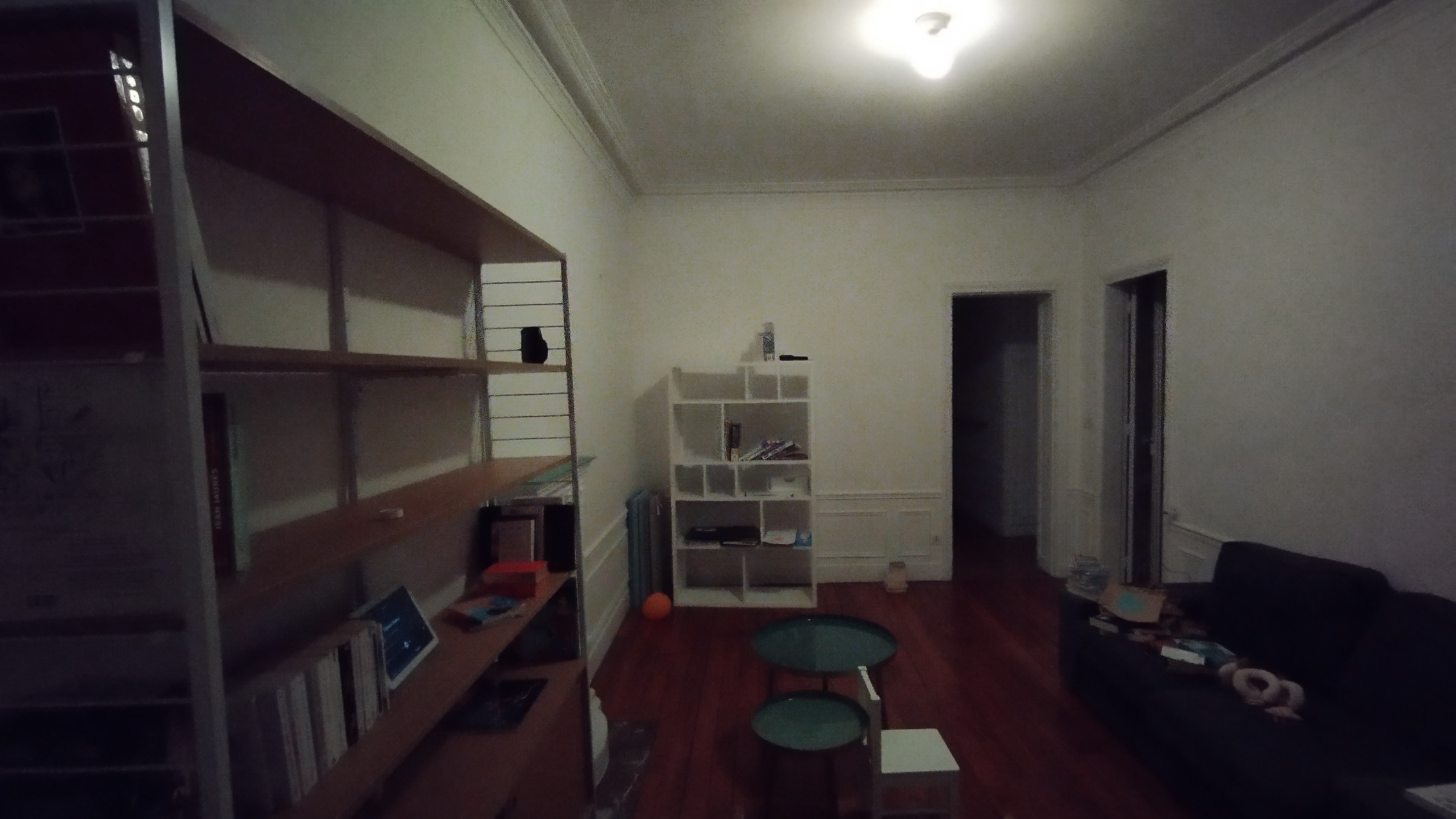

Dans cette disposition, un VP posé en haut de l'étagère pourrait il projeter une image centrée sur le mur du fond, après ajustement ?
L'utilisation du mur a droite (que ce soit pour projeter ou placer un VP)  n'est pas possible, on a le projet de le faire tomber.
https://rehost.diberie.com/Picture/Get/r/378280

Ça me paraît difficile de faire autant de correction même si avec des lentilles motorisées modernes on peut faire beaucoup . En plus le mur du fond me paraît petit. Il fait quelle largeur ?
Alternatives :
TV (meilleur contraste, moins cher à qualité égale, pas très difficile de faire passer les câbles dans le mur si c’est pas porteur pendant les travaux)
Remplacer le mur que vous souhaitez démolir par une fausse poutre pour y passer un écran de projection escamotable
Installer un vidéo projecteur UST sur un meuble collé au mur du fond si l’emplacement est idéal pour la projection
Installer le vidéo projecteur traditionnel au plafond (avec ou sans ascenseur) en profitant des travaux pour faire passer des gaines pour faire disparaître les câbles
Dans tous les cas je te conseille de ne pas projeter sur le mur « nu » : la lumière va refléter partout si le mur est blanc en réduisant énormément le contraste. En plus le niveau de finition du mur ne sera jamais comparable à un bon écran de projection (un mur parfaitement lisse et plat est plutôt rare dans l’ancien voir même en neuf :o

pour moi il te faut une grand TV là, la piece, la disposition, le fait que ok elle est en rectable mais que ça sera pas dédié : no go projo

Le trapèze oui ça se corrige mais le mur est tout petit, donc l'intérêt de mettre un VP pour un équivalent 65", bof....

L'option TV n'est pas possible mais je vais suivre vos conseils et en effet, ça ne sert a rien d'investir.
Je pense qu'on placera le Benq sur une table basse à chaque fois qu'on veut se poser. On a une utilisation très rare de la TV. Et à repenser une fois le mur tombé :jap:

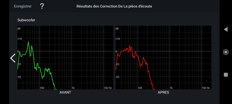

Hello petite question,
J'ai refait un calibrage audissey via mon Denon suite changement de mes hp par des klipsch.
J'ai eu le caisson réglé à -9.5 , d'après mes nombreuses lectures sur des forums c'est dans la fourchette pour un calibrage correct.
Bon par contre j'ai perdu beaucoup de basse (je test sur l'épisode 8 saison 2 de GoT avec les bateaux qui explosent) par rapport à mon ancien calibrage.
J'ai remonté l'ampli à -5db (apparemment faut pas plus pour éviter un écretement), mais je ne retrouve toujours pas cette descente dans les basses que j'avais.
J'ai mis à contrecoeur le réglage Dynamic EQ et là c'est ok mais le soucis c'est que ça balance autant de basse à faible volume qu'à haut volume...
Est ce que je peux augmenter le volume directement via le potar du sub au lieu d'utiliser le Dynamic EQ où ça va me foirer tous le calibrage ?

Tu peux adapter ta calibration avec l'appli Odyssey MultiEq non?

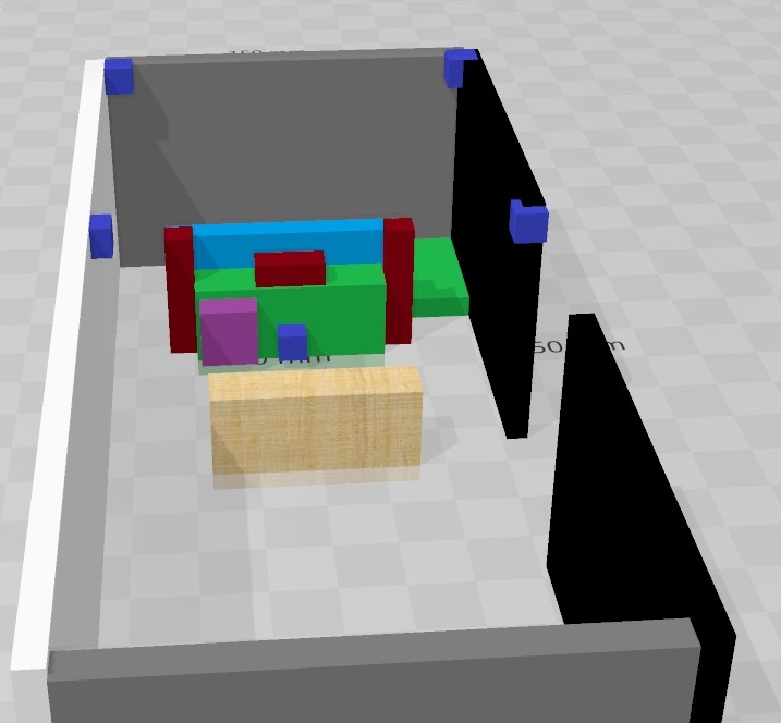

https://rehost.diberie.com/Picture/Get/f/379393
Bonjour  :hello:
Voici ma configuration actuel de mon HC.
Enceintes focal Sib en bleu avec caisson en violet.
Je pensais upgrader pour mettre des colonnes, Dali oberon5 (question de taille) et une centrale donc je n'ai pas encore déterminé le modèle. C'est vite gros en centrale.
Le Mur gris c'est l'écran de projection.
Je vais garder les sib arrière pour le 5.1 mais je ne sais pas trop quoi faire des 2 avant sur le plafond. Mon ampli est uniquement 5.1... Je pourrais le changer pour de l'atmos? Ou essayer de trouver une solution avec le reste de la pièce pour une 7.1? Sinon c'est possible d'avoir deux canaux "avant" pour de l'écoute de musique avoir les sib en renfort des colonnes? Par sur que ce soit intéressant mais bon.
Ca vouss parait cohérant comme projet? Ce qui le chagrine le plus c'est la centrale qui est malheureusement un peu grosse. Surtout par rapport a la sib...

C'est à dire?
J'ai utilisé l'application mais qu'est ce que tu entends par adapter la calibration ? Désolé je connais pas trop les possibilités de l'appli, jusque maintenant je ne l'utilisais pas  :sweat:
n°2368920
ObsydianKe​nobi
peloton suicida
Posté le 19-03-2025 à 11:38:07  profilanswer
Tu peux éditer les courbes par exemple

Garde pour éventuellement de l'atmos oui mais il faudra les déplacer  :D

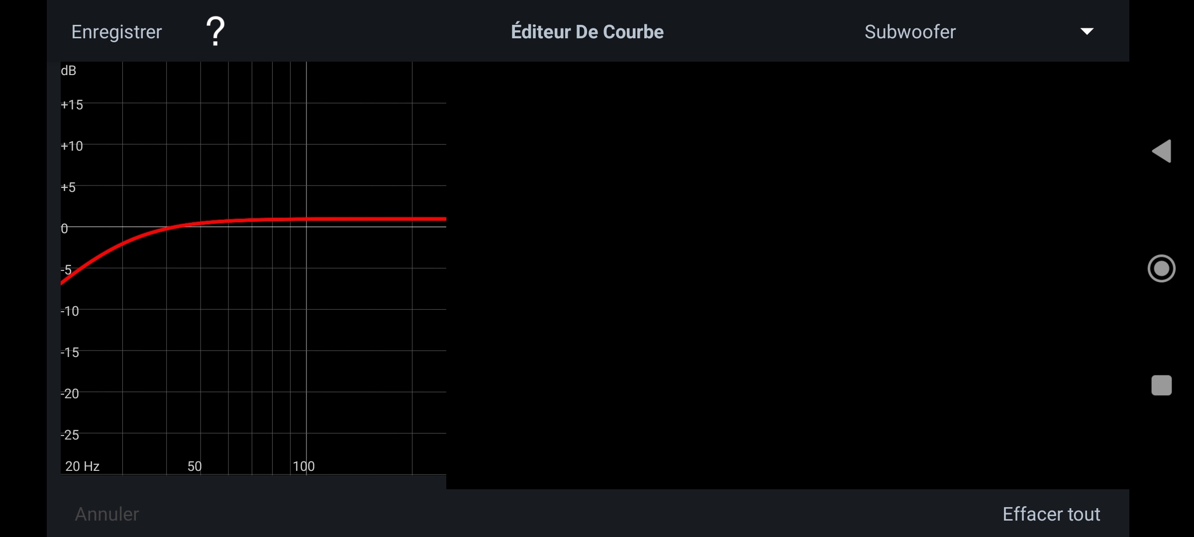

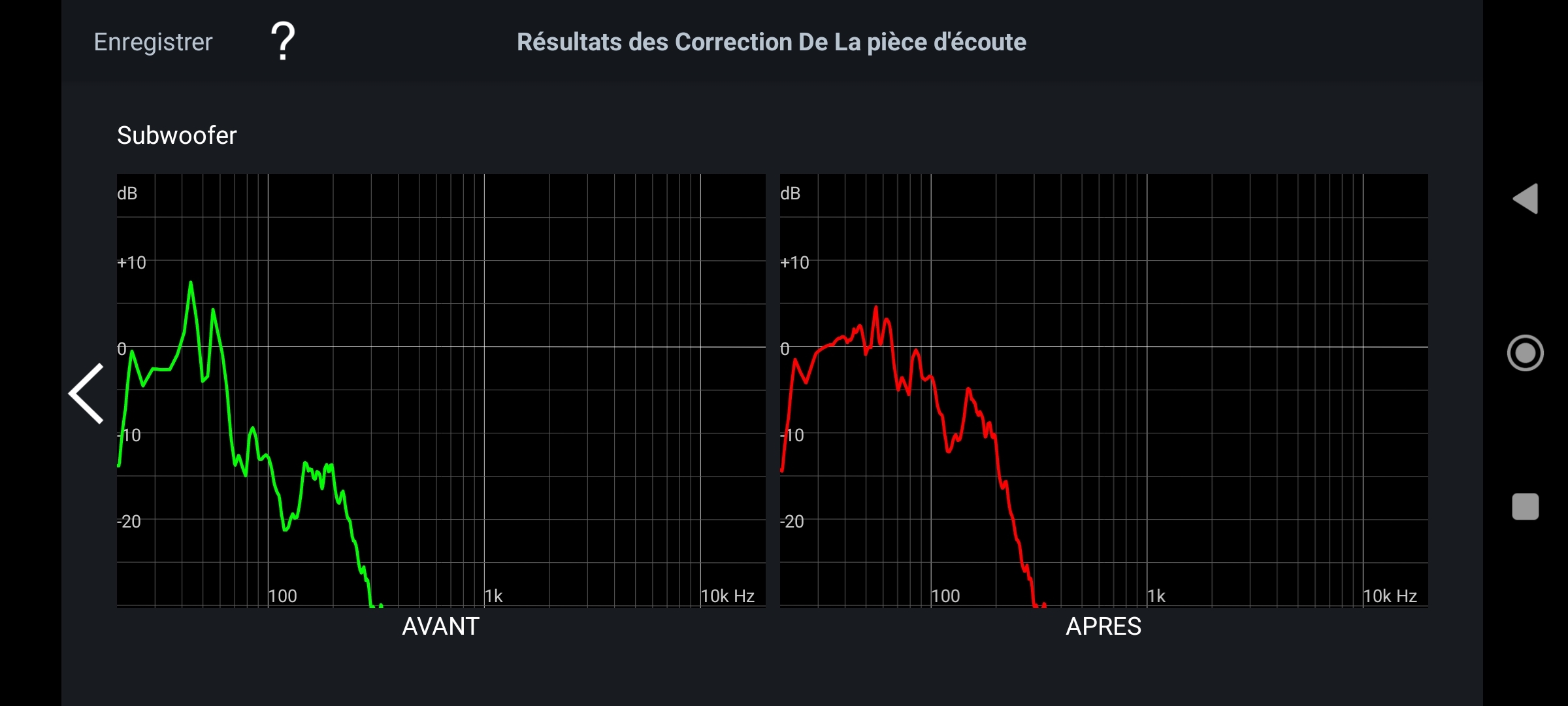

Ah je me doutais que tu parlais de ça, mais j'y connais rien en édition de courbes et j'aimerais pas faire n'importe quoi et foiré toute la calibration
Actuellement ce que j'ai avec mon sub:
https://rehost.diberie.com/Picture/Get/r/379404
https://rehost.diberie.com/Picture/Get/r/379405

Oui... Pas de miracle quoi ou plus simplement un usage qui m'aurait échapper.
Sinon pour la centrale chez Dali il y a pas trop de choix :
Spektor ou Oberon  j'ai jamais eu de centrale dédier, ça me parait énorme. L'Oberon c'est 10cm de plus en profondeur et 300€ de plus !
Du coup j'hésite un peu  :sweat: Venant d'une sib en centrale qui faisait le café (une fois bien calibré) il y a des chance que la spektor fasse l'affaire mais je change pas de matos tous les 3 mois donc jke me pose la question.
La puissance en plus est inutile...
https://www.son-video.com/article/e [...] okal-noyer
https://www.son-video.com/article/e [...] oyer-fonce

Et à ce tarif là pourquoi tu regardes pas du côté de chez klipsch avec leur central type rc62mk2 ?
n°2368961
Bourinatto​r
Posté le 20-03-2025 à 09:16:41  profilanswer
La taille ! 45cm de large c'est déjà beaucoup avoir une centrale plus grosse que les colonnes c'est étrange. Ensuite j'ai regarder chez Dali pour avoir un minimum de cohérence. C'est les seules colonnes que j'ai trouver en 16,2 cm de large et elle ont bonne presse. Reste le choix de la centrale.
Ils ont ce modèle aussi chez Dali mais pour le coup c'est vraiment petit et je me demande si il vaut mieux pas resté sur une focal sib que j'ai dans ce cas là.
https://www.son-video.com/article/e [...] vokal-noir
D'autres idées/piste?
En élargissant un peu il y a la Klipsch R-50C (47cm) et surement d'autre...
Reste la question du panachage...
