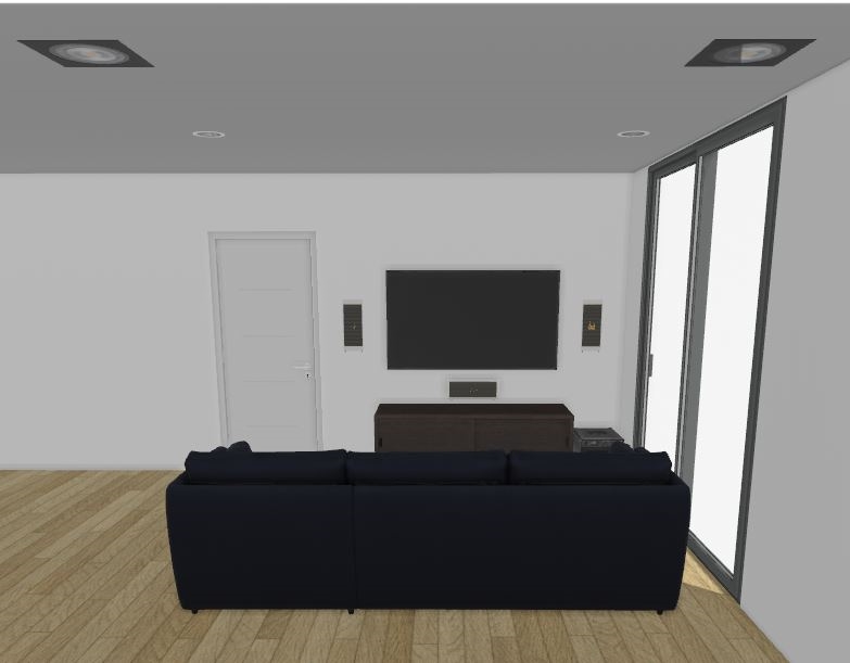

Bonjour à tous,
La construction de la maison avance, il est temps de revenir sur le matériel HC.
Pour rappel, je garde mon ampli denon X2300W. Oled 65C1 aussi.
Utilisation : BD 4K, PS5, Switch, Apple TV 4k.
Je pars sur la configuration 5.1.2. Du coup la partie enceintes + SUB seraient nouveaux.
Focal 100 IW LCR5 pour les 3 frontales. Caisson Klipsch R-12SW représenté par le carré noir en bas (pas trop le choix de la place).
Une question pour la partie frontale : est-ce que la hauteur notamment de la TV vous parait correcte? Pour les frontales gauches/droites, je suis contraint par le bâti.
https://rehost.diberie.com/Picture/Get/f/113991
Pour la partie Atmos, une paire de Focal 100 ICW5.
Pour la partie Surround, une paire de Focal 100 ICLCR5 (les ps4 au plafond).
Leur placement au plafond du coup :
https://rehost.diberie.com/Picture/Get/f/114003
Pas de modification à prévoir, je n'ai pas le choix vu que coté WAF, c'est 0 câble apparent et pas de mur autour du salon.
J'ai la possibilité de toucher l'ensemble du matériel pour 1600€ livré.
Vous voyez des contraintes avant que je paie? :o
Merci :jap:

Je continue de peaufiner mon projet, me restant - de 24h pour acheter le matériel.
https://rehost.diberie.com/Picture/Get/f/185004
Voilà ce que ça donne aux bonnes dimensions.
Faudra ajuster au cm la position des Atmos et des surrounds suivant le placement du canapé. Mais la partie frontale doit être bonne.

Tu ne risques pas d'avoir le même problème que moi, avec le son qui rebondit sur le mur de droite ?
n°2336670
Trezoster
Posté le 11-07-2023 à 00:42:38  profilanswer
Si c’est le cas, des rideaux intérieurs pour casser la reverb’, ça devrait le faire.
n°2336678
dpnose
Posté le 11-07-2023 à 09:20:38  profilanswer
Oui il y aura des rideaux bien sur, mais flemme de les modéliser :o
Il y aura aussi un tapis au sol devant le canapé. De l'isolant dans le mur de derrière pour limiter le son "caveux" des enceintes encastrés.
Bon je crois que je vais me lancer du coup :)
