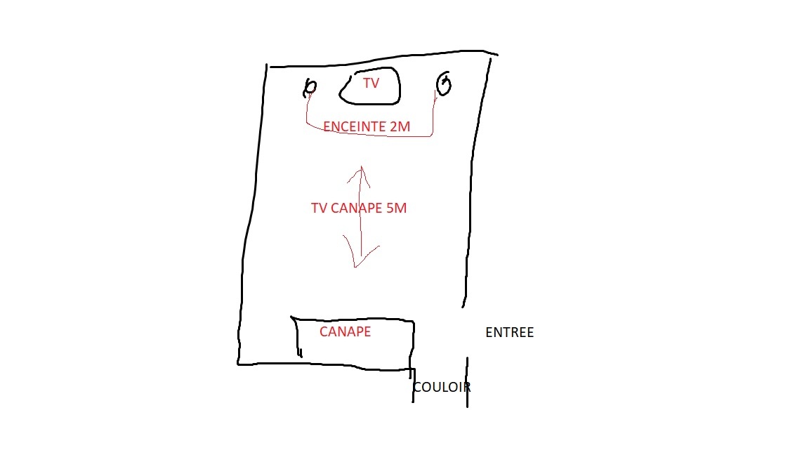

Bonjour à tous,
Je me lance, avec d'avantage de détails...
C’est ma première installation HC, dans un nouveau logement et j’aurai besoin d’un peu d’aide et.. d'ingéniosité.
Je précise que je suis débutant et pas du tout à jour sur les solutions sans fil / multi-room. Vous aurez sans doute plus d'idées que moi ! :)
Les objectifs :
Une installation complète dans le salon (TV 75’’ à 85’’) + HC 5.1 + sources (PS5, Xbox X, Switch, Box…)
Une seconde TV dans la chambre avec du multiroom vidéo (c’est là que ça se complique). L’idée est de pouvoir déporter le signal des sources JV (sans jouer en simultané dans les deux pièces). La TV de la chambre (Frame 55’’) est connectée, donc le multiroom ne concerne que les consoles…
Du multiroom audio avec une enceinte dans la chambre et la cuisine (sans exigence folle de qualité, il faut juste que la latence ne soit pas trop génante pour entendre la musique en même temps dans les 3 pièces).
Le budget : 4000€ environ (plus si vraiment c'est nécessaire...)
Voici le plan :
https://i.goopics.net/lgigra.png
Quelques caractéristique techniques :
Le salon peut être totalement plongé dans le noir (volet obstruant)
Le mur en vert sur le plan peut être percé
grosse contrainte : Il est difficile de relier le mur de gauche au mur de droite dans le salon. A moins de faire passer une goulotte au sol (ce qui est exclu) ou au plafond (ce qui va être disgracieux et coûteux). Il faut donc envisager du sans fil…
Le matériel à acheter :
Une TV 75 à 85’’ pour le salon (la TV de la chambre existe déjà)
Un HC 5.1
2 x Enceinte connectées pour la chambre et la cuisine
De la connectique et d’éventuelle transmetteur sans fil audio/vidéo.
Solutions envisagées
Option A :
Coté TV : 1 x ampli, 2 x Front, 1 x caisson + 4 sources (PS5, Xbox X, Switch, Xbox)
Coté canapé : 2 x Sub
Chambre : Une enceinte sans fil + un transmetteur sans fil vidéo branché sur la sortie secondaire de l’ampli
Évidemment le gros désavantage de cette proposition, c’est qu’avec la latence du transmetteur et des manettes, ça risque d’être impossible de jouer dans la chambre.
Option B : J’avais envisagé d’inverser l'installation TV / Canapé en plaçant 1 x ampli, 2 x Sub, 1 x caisson + 4 sources (PS5, Xbox X, Switch, Xbox) coté canapé. Ça permettait de percer le mur pour brancher la seconde TV sur l’ampli en filaire. Si ça implique d’avoir les 2 fronts en sans fil, le gros problème c’est que là encore il faut utiliser un transmetteur vidéo entre l’ampli coté canapé et la TV du salon. Sur l’installation principale, de la latence, ça va être très décevant…
Vous avez des idées ? Merci d’avance !
Je n'ai rien trouvé de satisfaisant coté Multiroom vidéo. Je vais donc passer sur du multiroom audio.
J'ai un 4.1 LG entrée de game et une Frame 55'' qui iront dans la chambre et je refais une installation complète HC dans le salon.
Je suis preneur de vos avis.
A la fin je mets un lecteur réseau sur l'installe son de la chambre, et une ou deux enceintes multiroom dans les autres pièces.
La aussi je suis preneur de vos avis.
Question essentiel :
Les Homecinema HC rivalise avec les HC filaires ?
Message édité par Hankz le 19-06-2023 à 00:56:21

multi room vidéo, j'ai l'impression que ça ne peut que vouloir dire d'avoir un câble hdmi qui part d'un point où sont les sources vers les diffuseurs
avec un hub genre hdfury, tu pourrais faire ça si tu peux câbler, ça se pilote depuis un navigateur web sur ton réseau local en plus ou via commande rest dans home assistant
sans fil, je pense à nvidia geforce experience, tu peux streamer le contenu en local sur une shield notamment si le pc est dans une autre pièce
pour la partie vidéo playback et pas jeu, tu peux faire un nas multimédia, ça te permettrait d'avoir juste des streamers (shield, atv, firestick, chromecast audio ou vidéo) près des diffuseurs, ils tapent le contenu sur le nas, c'est ce qu'il y a de plus pratique

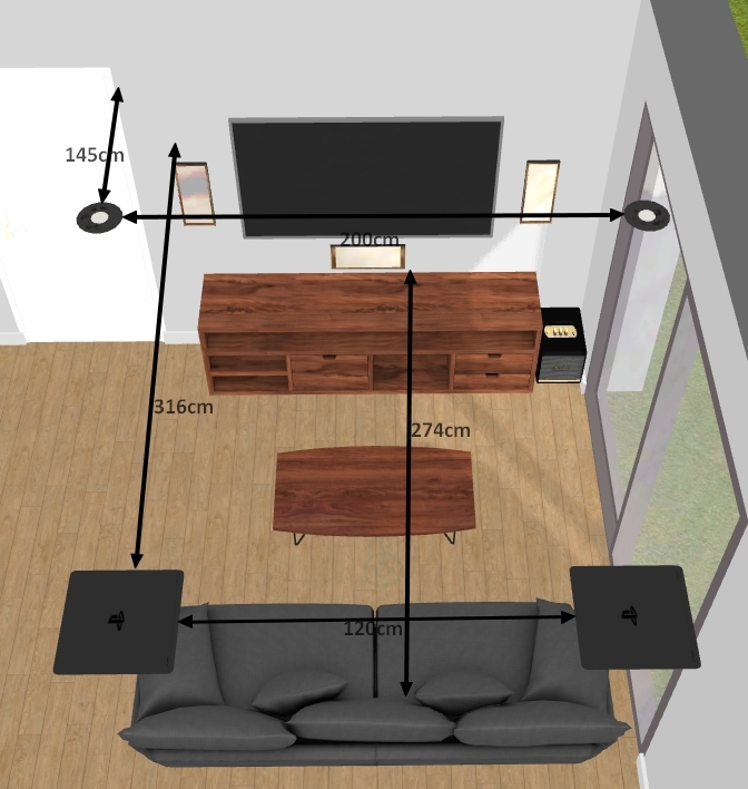

Salut à tous, j'ai une question concernant mon installation. J'ai un kit 5.1 Sony (barre de son HT-A5000, caisson SW3 et enceintes RS5 sans fil) mais la configuration de mon appartement fait que le tout est collé au mur latéral droit chez moi, cf. photo :
https://imgur.com/a/pRGtWqT
J'ai encadré en rouge le meuble TV, le caisson de grave, et les enceintes arrière. Avec cette configuration, j'entends plus le son côté droit que côté gauche, car ça "rebondit" sur le mur, j'imagine. Est-ce qu'il y a quelque chose à faire pour limiter ce phénomène ?

Bonjour topic,
Je souhaiterais faire un 5.1 et j'ai actuellement un 2.1 composé de Concept 20 + Temblor T10.
Je voudrais donc compléter ce que j'ai par une enceinte centrale + 2 satellites +  ampli 5.1 ou mieux pour une possible future évolution.
Pour un salon de 5 mètres X 4 en appart donc pas besoin de trop de puissance, budget si possible sous les 1000 balles pour donc enceinte centrale + satellites + ampli 5.1.
J'avais penser partir sur des Q acoustics 3020I ou 3030I en enceintes frontale et mettre les concept 20 en satellite, ca peux le faire svp?
Que me conseillez vous? Je suis pas pressé, si il y a des affaires qui reviennent souvent sur dealabs je mettrai une alerte.
Un grand merci  :hello:
n°2336102
madkat
Posté le 25-06-2023 à 16:39:13  profilanswer
Tout dépend de la place que tu veux y accorder, mais les enceintes principales sont les frontales et la centrale si tu en mets une.
La centrale sera utile si tes frontales sont éloignées l'une de l'autre et / ou si tu n'es pas en face quand tu regardes un film.
Mes frontales sont juste sur les côtés de la TV et je n'ai pas besoin de centrale.
Pour les satellites, tu peux réutiliser tes enceintes ou prendre des satellites plus compacts, tes actuelles feront un peu grosses et seront sous utilisées je pense.
Donc vu ton budget je garderais les frontales et j'ajouterais des satellites compacts, cabasse éole par exemple (les prix ont bien monté :/ )
Message édité par madkat le 25-06-2023 à 16:43:05
n°2336104
enrika
Posté le 25-06-2023 à 21:23:56  profilanswer
Sur les films en 5.1 les dialogues sont principalement sur la centrale je crois, pour ca je pense que c'est obligatoire. Je vois la Q acoustics 3090ci a 200€ qui a l'air bien.
Oui c'est vrai que ca ferais trop gros les Concept 20 en satellite sur un mur et ca serait trop près posés sur des pieds.
Oui les Cabasses Eole pourraient suffire, faudra que je test si je trouve un bon prix, là elles sont a 190€ pièce, alors qu'elles étaient en novembre a 120€ pièce. Donc j'essaie 300€ la paire.
Me reste donc 500€ pour l'ampli, y a t'il des atmos a ce prix? Ou lequel conseillez vous svp? Ca pose pas de problème de mélanger des enceintes différentes sur un ampli?
Merci bien.

n°2336129
enrika
Posté le 26-06-2023 à 17:54:20  profilanswer
Pour l'ampli je vais partir sur de l'occasion, le DENON AVR-X2700H https://www.denon.com/fr-ch/shop/avreceiver/avrx2700h a 400€, ca vous parait correct? et l'ampli est bien svp?
Donc j'ai déjà Q acoustics Concept 20 en frontales, et Temblor T10 en caisson.
Je voudrais donc acheter une centrale Q acoustics 3090ci, et des Cabasse Eole en satellite.
L'ensemble vous parait équilibré svp?
Merci :jap:

madkat
Posté le 27-06-2023 à 08:19:58  profilanswer
Si tu le trouves à ce prix l'ampli sera très bien oui.
Par contre c'est bien ça ton caisson ?
https://www.presonus.com/fr/monitor [...] l?rdl=true
C'est un caisson de monitoring, vérifie dans la notice que ça ira bien pour le câbler.
A priori juste en regardant les photos je dirais de brancher la sortie sub de l'ampli sur une des deux entrées coax "unbalanced", mais ça vaut le coût que tu te renseignes.
Tu l'utilises comment actuellement ?

Bonjour à tous,
La construction de la maison avance, il est temps de revenir sur le matériel HC.
Pour rappel, je garde mon ampli denon X2300W. Oled 65C1 aussi.
Utilisation : BD 4K, PS5, Switch, Apple TV 4k.
Je pars sur la configuration 5.1.2. Du coup la partie enceintes + SUB seraient nouveaux.
Focal 100 IW LCR5 pour les 3 frontales. Caisson Klipsch R-12SW représenté par le carré noir en bas (pas trop le choix de la place).
Une question pour la partie frontale : est-ce que la hauteur notamment de la TV vous parait correcte? Pour les frontales gauches/droites, je suis contraint par le bâti.
https://rehost.diberie.com/Picture/Get/f/113991
Pour la partie Atmos, une paire de Focal 100 ICW5.
Pour la partie Surround, une paire de Focal 100 ICLCR5 (les ps4 au plafond).
Leur placement au plafond du coup :
https://rehost.diberie.com/Picture/Get/f/114003
Pas de modification à prévoir, je n'ai pas le choix vu que coté WAF, c'est 0 câble apparent et pas de mur autour du salon.
J'ai la possibilité de toucher l'ensemble du matériel pour 1600€ livré.
Vous voyez des contraintes avant que je paie? :o
Merci :jap:
