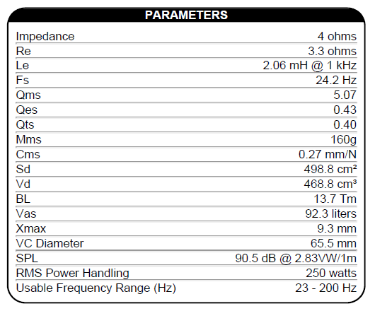

ankou2000 a écrit :
Et concernant un eventuel remplacement par le Dayton ? Un avis ?
A éviter.

sub6tem a écrit :
A éviter.
Les specs sont vraiment proches
ACH VDS FEED https://forum.hardware.fr/forum2.ph [...] w=0&nojs=0
Tu as réussi à trouver les specs du hp qui équipe ton caisson ?
Il fait 150 watts rms, c’est un 12 pouces qui descend a 22hz.
Reste a mesurer l’impédance au multimetre mais je suppose que c’est un 4ohms.

Posté le 15-01-2023 à 17:13:54  answer
Ce n'est pas ça les specs dont Sub6tem faisait allusion.
Il faut au minimum connaitre:
Fs
Qes
Qms
Vas
Re
n°2326424
C'est les specs constructeur du caisson.
Se baser la dessus pour le remplacement reviendrait à peu près à choisir n'importe quel hp, avec un résultat aléatoire.
Après, chacun fait comme il l'entend.
Les specs d'un hp à prendre en compte sont un peu plus complexes:
https://i.ibb.co/D70m9JM/dayton.png
J’essaierais perso d'identifier précisément la source du bruit parasite & de voir s'il est posible d'y remédier.
edit: grilled par mosco
Message édité par sub6tem le 15-01-2023 à 17:31:07
