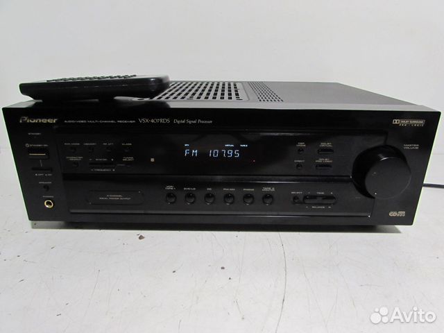

Plop les jeunes o/
J'ai réinstallé mon vieux 5.1 Pioneer que j'utilisais y'a une 20aine d'année (Virtual PRO LOGIC, zéro entrées numériques :D ). Je l'utilisais sur mon PC, mais faute de place sans le Sub passif du kit d'enceinte vendu avec.
Le modèle est un AV Ampli-Tuner milieu de gamme, ref VSX 407-RDS > https://72.img.avito.st/640x480/4095621072.jpg  / https://65.img.avito.st/640x480/4095621365.jpg (même modèle avec l'ancien logo).
Bref, je souhaitais le remettre en route mais je ne sais pas comment brancher le Sub passif.
Connectique AR dispo > un CINCH (rca) "SUB Pre Out", et les classiques 2x Frontales/2x latérales-arrière et la centrale.
Connectique sur le Sub Passif > 2 paires de connecteur à fil "à pince", soit 2 connecteurs positif et 2 négatif), aucuns marquages indique quel est le in ou le out.....
La doc de l'ampli ne dit rien sur le branchement de ce dernier hormis se référer à la doc de ce dernier, et j'ai du paumer la doc du kit HP. Je trouve rien sur le site Pioneer, et google non plus.
J'ai testé comme ça se fait des fois de mettre le sub entre l'ampli et un des HP, avec les 2 possibilités, ça ne fonctionne pas.
Avez-vous une idée du comment que ça marche ? Faut t'il bidouiller un RCA avec deux fils de l'autre bout pour le brancher sur le SUB Pre Out (ou est-ce dédié aux sub actifs, comme j'ai sur un YAM et un Sony plus recents) ??
Merci  :hello:
Merci  :hello:
clairement pas sur "Sub PRE Out"  [:popol]
vue que sur ton caisson (S-W37 ?) tu a 2 paires de fiche sans aucune indication je pense que c'est que des entrées gauche et droite
dans ce cas le seul branchement que je voie c'est de le mettre en // avec les enceintes avant sur les sortie amplifié avant L/R de l'ampli
Mieux vaut se taire et passer pour un con que de l'ouvrir et ne laisser aucun doute sur le sujet. (Coluche)

Posté le 19-03-2018 à 00:00:35  profilanswer
Oui, le pre-out c'est pour les actifs si je dis pas de connerie.
C'est bien le S-W37 (mais une vieille version made in france dont je trouve rien en ligne,c'est pas le modele cubique...).
Je testerais en mettant les deux voies dessus. Merci !  :jap:
