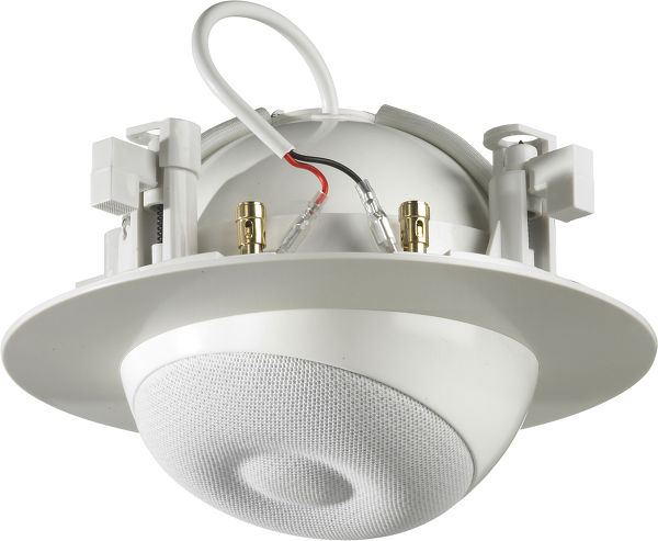

Posté le 14-03-2018 à 11:37:33  profilanswer
Il s'agirait des Cabasse Eole 3 In-ceiling :
https://dfxqtqxztmxwe.cloudfront.net/images/dynamic/Enceintes/articles/Cabasse/CABEOLE3INCEIL/Cabasse-Eole-3-In-Ceiling_P_600.jpg
Sinon, les recommandations CABASSE :
En pratique, cela revient à placer l’enceinte centrale au-dessus de l’écran si les enceintes principales sont plus basses que celui-ci, et en dessous si les enceintes principales sont plus hautes.
Les enceintes arrière, voies d’effet ou surround doivent être disposées contre les murs latéraux, légèrement en hauteur. Elles doivent être situées légèrement en arrière de la zone d’écoute.
Donc si mes 7 enceintes sont dans le plafond à 2m50, le son risque d'être un peu trop haut. :/
Cela-dit, elles sont directives et orientées vers le bas quand même...
EDIT : mouais, elles n'ont pas l'air si orientables que ça en fait... Elles ne sont peut-être pas si directives non-plus, ce n'est pas un spot !
