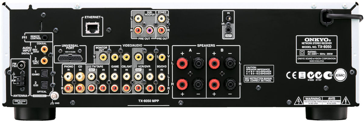

J'aimerai brancher ma tv sans utiliser la sortie jack (car il faut toujours débrancher /rebrancher ce cable selon si j'utilise le son sur l'ampli ou de la tv).
Mon ampli est un Onkyo TX 8050
( connectique )
Je n'ai pas de cable avec ma TV pour permettre ce branchement.
Pensez vous qu'il est mieux de faire le branchement avec prise RCA ou optique ?

@Tilk-SG1 en théorie l'Optical est mieux vu que c'est un signal numérique, après pas sur que tu ai du 5.1, du moment que la TV à une sortie Optical, par contre en fonction de la TV tu sera peut être toujours en 2.0 en PCM, si non sur ma TV elle support le Dolby et le DTS Néo 2:5.
donne nous la marque et modèle de ta TV.

@Tilk-SG1, tout mes confuses, tu a besoin d'un câble S/P DIF Optical, en fait c'est de la fibre optic comme pour les réseau ultra-haut débit.
http://www.amazon.fr/C%C3%A2ble-op [...] +S%2FP+DIF
tu notera que le fait qu'un câble Fibre Optic le fait qu'il soit plaqué Or n'a strictement aucun intérêt pratique pour les performances.
n°1979427

un hdmi ARC suffit non?
n°1979428
racsoft1
Après moi le néant
Posté le 17-07-2015 à 20:42:29  profilanswer
Pas pour son ampli !  :jap:  il a pas de "entrée/sortie" hdmi   :p
n°1979429
lapin
Posté le 17-07-2015 à 20:47:07  profilanswer
il faut toujours RTFM ou en l’occurrence de regarder la gueule du cul de l'ampli Onky qu'il a...!!!
http://www.onkyousa.com/imagesNew/receiver/tx-8050/back_large.jpg
