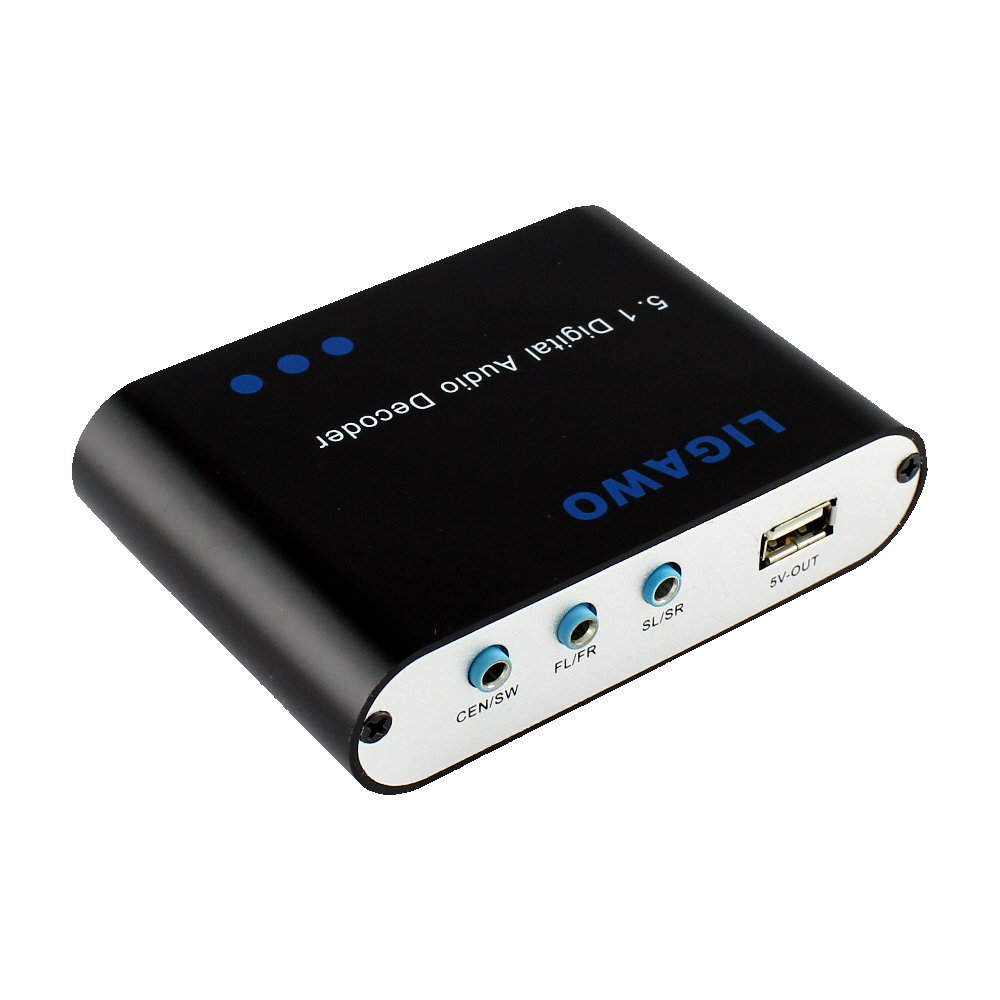

SuppotDeSaTante a écrit :
A part un decodeur qui permet de passer de l'optique donc numerique, à du jack donc analogique...
http://www.amazon.fr/Ligawo-conver [...] B004B62C5A
Par exemple, mais 5 jack...
Ou ecrire à logitech
Merci beaucoup pour ces réponses. Mais savez-vous s'il existe une alternative moins chère ?
Parce que cet engin vaut presque la moitié du prix que j'ai acheté mon home ciné !  :D
