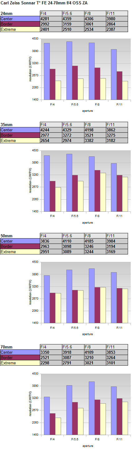

Il est moyen le 24-70F4 dixit sonyalpha.blog. Le 28-75 est lui noté très bon :
https://i1.wp.com/sonyalpha.blog/wp-content/uploads/2020/02/Capture-d%E2%80%99%C3%A9cran-2020-02-01-%C3%A0-08.11.48.jpg?resize=1362%2C1536&ssl=1
le lien : https://sonyalpha.blog/2019/11/10/w [...] ony-a7riv/
https://i1.wp.com/sonyalpha.blog/wp [...] 1536&ssl=1
Ce classement ne s’intéresse qu'au piqué...

nickos_fr
Posté le 10-04-2020 à 18:26:29  profilanswer
pour un objo de se prix en plus du piqué en retrait à 24 il distord gentiment :/
https://www.lesnumeriques.com/objec [...] /test.html
https://www.opticallimits.com/sonya [...] ss?start=2
http://www.lemondedelaphoto.com/Ze [...] ,9464.html
- Qualité optique :
Si ce zoom était un 35-70 (complétant un 16-35) il mériterait tous les éloges, hélas le mauvais rendement dans les coins à 24 mm peut être fort ennuyeux en paysage urbain. Il serait urgent que le boîtier intègre des corrections efficaces d’aberration chromatique si l’on souhaite opérer en JPEG.
n°5999168
xandll
Posté le 10-04-2020 à 18:50:24  profilanswer
J'avais lu que l'homogénéité de la production de ce 24-70 avait augmenté avec les années. Il semblerait donc que les modèles récents soient meilleurs que les anciens.
Ensuite, comme le dit webzeb, ce classement ne s'intéresse qu'au piqué. D'ailleurs, on retrouve dans les objectifs moyens le Samyan 35 2.8 (par exemple), qui obtient pourtant des éloges de la part de beaucoup de sites, en particulier en comparaison du Zeiss 35 2.8. Mais encore une fois, ce n'est qu'un exemple.

n°5999216
cartemere
Posté le 11-04-2020 à 00:49:23  profilanswer
à 800 balles le cailloux je m'attends à avoir du piqué... [:tinostar]
là les perfs sont au niveau d'un objo de kit à 200€... ça fait tâche dans la gamme...
https://www.opticallimits.com/sonya [...] ss?start=1
https://www.opticallimits.com/images/8Reviews/lenses/zeiss_2470_4oss/mtf.png
le tout avec un bokeh "douteux" (pour rester poli :D ), tout comme les AC...
j'ai l'impression que c'est une formule optique des années 90, à une époque où on devait faire une tonne de compromis sur un transtandard pas spécialement lumineux
autant partir sur le 24-105 f/4 qui l'explose partout sur le range 24-70...  [:transparency]
sympa ce classement
mais je suis toujours étonné de ces reviews qui placent le Samyang 85 1.4 aussi bien noté
je l'avais acheté a sa sortie en meme temps que le Sony 85 1.8 pour pouvoir comparer, et pour moi c'était sans appel : j'ai gardé le Sony et renvoyé le Samyang
Ca arrive souvent qu'il y ait de grosses variations de qualité sur un meme modèle ?
Message édité par tonymontana2013 le 14-04-2020 à 01:59:58
Les éloges du Samyang 35 2.8 c'était surtout par rapport à son rapport q/p, je n'ai vu aucun test où ils le placaient devant ou meme à égalité avec le Zeiss sur les performances.
Message édité par tonymontana2013 le 14-04-2020 à 02:19:17
Là https://www.lenstip.com/518.11-Lens [...] mmary.html, ou là https://mirrorlesscomparison.com/e- [...] -35mm-2-8/
Le Samyang est donné pour au moins aussi bon que le Sony. Il a une mauvaise gestion du flare, mais sinon, il me semble bon.
n°5999673
tonymontan​a2013
Posté le 14-04-2020 à 12:32:44  profilanswer
Moué, sur lenstip ils disent mieux que le Sony mais ils donnent aucune comparaison sur des photos ou des chiffres, il faut les croire sur parole
Sur le 2e, si tu regardes les photos pour moi c'est avantage Sony, notamment dans les coins c'est flagrant.
c'est pour ca que sonyalphablog le mettent en "average", au centre il a les memes bons scores que le Sony
Message édité par tonymontana2013 le 14-04-2020 à 12:41:22

Posté le 14-04-2020 à 13:57:48  profilanswer
Le gros problème du Samyang à mon avis, c'est le contrôle qualité (ou plutôt son absence :o ). Le premier que j'ai eu était une catastrophe, il faudra que je vous retrouve une photo.
Sur SonyAlphaBlog, en effet, il note que le Sony bien mieux que le Samyang, mais c'est quasi le seul endroit. Sur Lenstip, les mesures sont très bonnes. A tel point qu'elles semblent presque trop bonnes pour être vraies :ange:  Ou peut-être qu'il est tombé sur un excellent exemplaire, qui sait.
Pour terminer, c'est surtout l'apparence du Samyang qui fait tâche. Le plastique utilisé n'a rien à voir avec lui des Sony (24-105 par exemple). Mais je pense qu'il est très bon, encore plus à son prix. Et il est vraiment très petit, ça c'est plutôt cool.
Concernant le 24-105, les bords à 24 sont pas excellents, et je pense que c'est dû à la courbure de champ assez prononcée. D'ailleurs, j'ai remarqué un truc sur avec le mien. Lorsque je prends un paysage à 24mm, en AF-C, ou en AF-S spot S, les bords sont mauvais. En AF-S avec une autre mesure d'AF (spot M, spot L, ...), les bords sont corrects. J'avoue ne pas comprendre :??:
