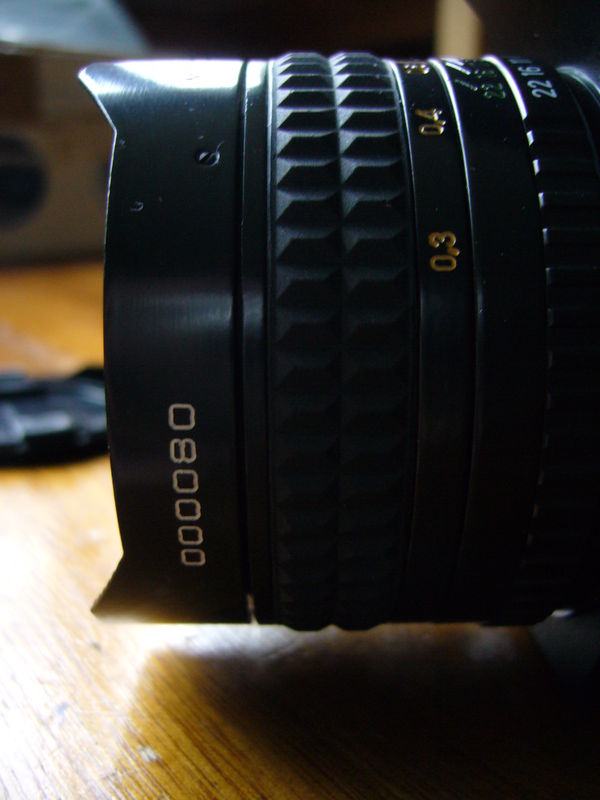

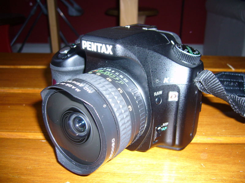

J'ai enfin reçu mon zenitar 16mm 2.8 dans un etat neuf .Boite d origine et facture(ou grantie je ne sais pa slire le russe!) avec le numero de fabrication en russe bien sur! Il n y a pas de date sur la garantie bizarrementIl a dormi dans ce meme carton toute sa vie .
Le numero de fabrication est vraiment tres curieux puisqu il indique le numero 80.
Est ce que j ai le 80eme de 30 ans de fabrication?
http://storage.canalblog.com/39/92/644257/45228479.jpg
http://storage.canalblog.com/01/46/644257/45228543.jpg
avez vous une idée de la date de cte' bestiole? Puisque l'on est dans les dates... :pt1cable:
A mon avis, pour qu'il y ait une date sur la garantie, il faut qu'il ait été vendu par le fabriquant. Pas de vente officielle -> date non indiquée sur la garantie
Non mais tu as le 80ème exemplaire fabriqué en l'an 2000 (00 au début du numéro sur ces objectifs Russes récents c'est l'année 2000)
