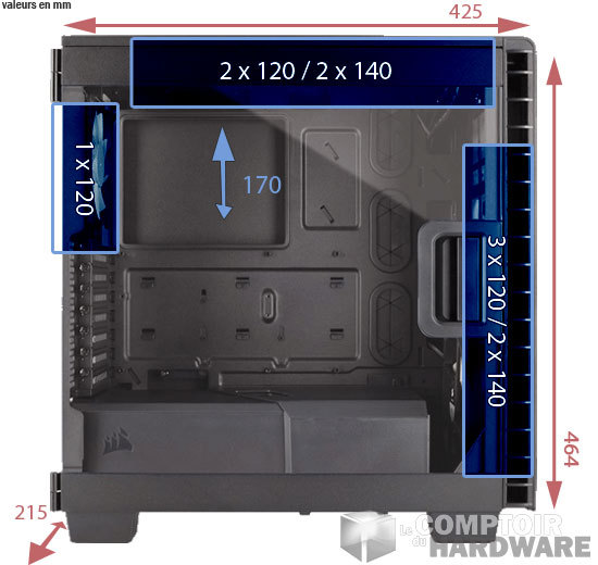

Posté le 30-11-2016 à 15:34:58  profilanswer
quelqu'un ici a deja monté un WC dans un carbide 400C ou Q ou whatever?
for the greater good
n°2451561
davids
Posté le 30-11-2016 à 15:52:09  profilanswer
tu voudrais savoir quoi ?
j'ai un 400C et tout le watercooliong qu'il faut
mais pas eu le courage de le monter
je trouve que ce petit boitier est pas mal en aircooling :d
n°2451562
shadowsun
fanboy hunter
Posté le 30-11-2016 à 15:54:36  profilanswer
je voudrais savoir si il est possible de monter un rad de 360 frontal en aspiration, un 280 top en pull et de quand meme monter la cage hdd et le cover pour l'alim (en gros quelle epaisseur entre le cover de l'alim et le metal de la façade, et quelle epaisseur max pour le rad top
n°2451564
davids
Posté le 30-11-2016 à 16:10:14  profilanswer
il semblerait que oui d'aprés ce test :
http://www.comptoir-hardware.com/a [...] ml?start=1
http://reho.st/preview/self/8ad4f3e3536972b17899e2d3892c7631d3fe9667.jpg

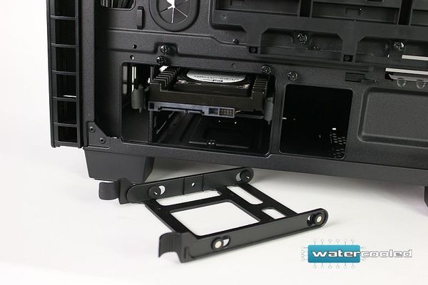

pour ce qui est du cache et de la cage HDD  a vérifier mais je crois qu'on peu les décaler un peu sur la gauche si on monte un rad épais en façade
Message édité par davids le 30-11-2016 à 16:12:33
n°2451567
davids
Posté le 30-11-2016 à 16:15:19  profilanswer
pour la cage hdd il y a deux position suivant l'epaisseur du rad :
http://reho.st/preview/self/686b8215d45941128e6b0fb5f8c69efc51bf118d.jpg
