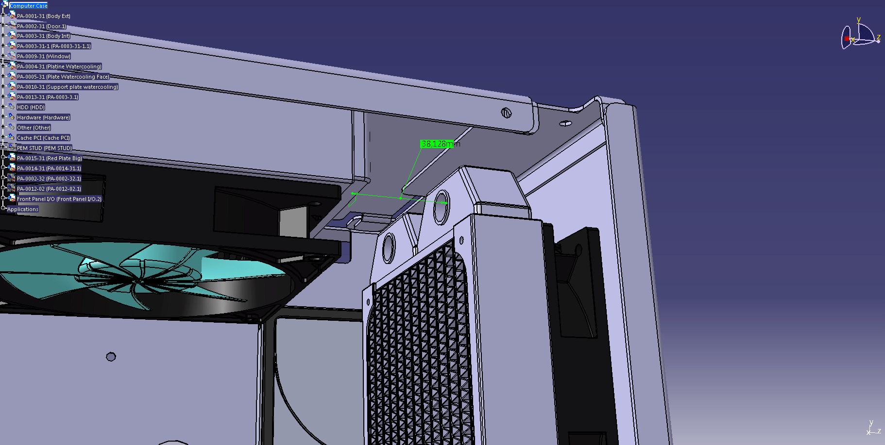

Quelques questions (encore) pour les pro du watercooling :)
- En utilisation, y'a-t-il une différence si je mets un rad slim (~30 mm ep) en push où en pull ?
- Environ ~38mm de branchement pour un water comme le montre l'image du dessous, c'est: impossible / juste / ça passe / t'es large mon coco
http://www.zupimages.net/up/15/06/bg1d.jpg

Push: Bruit un peu plus sourd (flux turbulent).
Pull: Bruit un peu plus sifflant (flux laminaire).
Après, une fois à 500rpm ou moins, c'est inaudible, donc pas d'importance.
A forte ventilation le push est un peu plus perf, à fiable c'est le pull.
Mais cette différence de perf est vraiment négligeable (genre 0.2° pour des vitesses courantes 500-1500rpm).
Pour ton manque de place, des embouts coudés passent sans soucis.

VIckado
Posté le 06-02-2015 à 10:13:03  profilanswer
tu fais ça avec quel soft la modélisation? c'est sympa

rosco
Posté le 06-02-2015 à 10:57:14  profilanswer
C'est CATIA.

Okay merci Poisson rouge pour ces précisions donc en théorie autant mettre le rad à l'avant pour avoir plus de place.
Et oui effectivement, j'utilise Catia V5 comme je l'utilise tous les jours dans mon boulot. Pas très user friendly par contre si tu veux te mettre à la conception 3D, tu peux trouver plus adapté à tes besoins.
Autre question, ceux qui aime les 'gros' water (rad de 360 + 240 par exemple), les boitiers qui acceptent ce genre de matos ont l'air plutôt énorme non ?
Vous trouvez ça bien où un plus petit boitier que l'on pourrait mettre sur le bureau serait mieux ?
