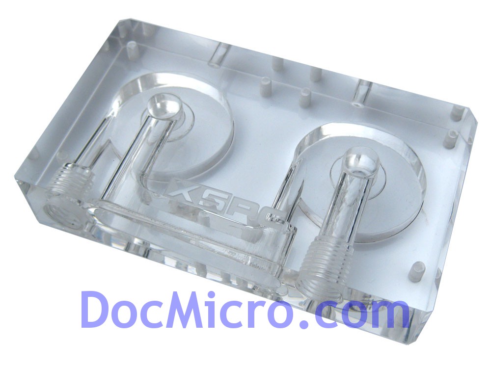

ced1903 a écrit :
j'ai deux DDC 1+ en série avec ce top : http://www.docmicro.com/images/pie [...] ualtop.jpg
vous auriez un caisson antibruit pour cet acabit? :D

ced1903:
Fut un temps on en trouvait.
La j'ai regardé sur le Doc et Aquatuning... plus rien en caisson double.
Message édité par Poisson rouge le 08-10-2012 à 01:48:59

ced1903
Posté le 08-10-2012 à 08:47:29  profilanswer
Poisson rouge a écrit :
ced1903:
Erf, merci pour ta réponse, si qu'lqu'un en a a vendre ou sais ou en acheter ;)
sinon va falloir faire du home made :D
ACHAT/VENTES : http://forum.hardware.fr/hfr/Achat [...] 0763_1.htm
