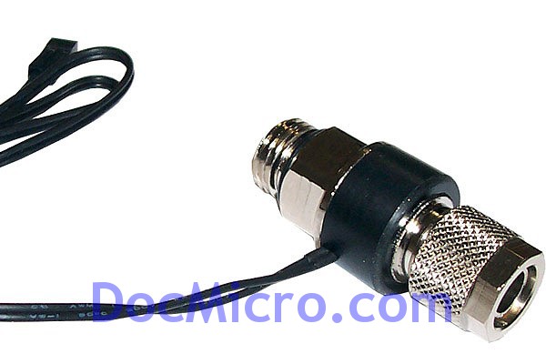

Salut,
j'ai acheter une sond de  ce type sur ebay clipsé dans un embout p&c en metal.
http://www.performance-pcs.com/catalog/images/products/wtpalu_c_01.jpg
tout fonctionne impec' cependant impossible de le retiré

Posté le 26-12-2009 à 13:25:08  profilanswer
Tu enclenche dans l'embout, tu dois sentir une espece de clips (donc faut appuyer assez fort, sinon ce sera pas hermetique).
Pour retirer un element, t'a une bague sur l'embout qui est amovible. Tu appuie sur la bague, ca fera levier, et tu tire sur ton element.
Enfin apres c'est peut etre une sonde unie à un embout, et donc non détachable comme ca par exemple :
http://www.docmicro.com/images/piecesV2/SondeESV.2.jpg
Message édité par Camus932 le 26-12-2009 à 13:28:39

Romiinet
Posté le 26-12-2009 à 19:43:48  profilanswer
déjà essayer j'ai beau tirée comme un fou en appuyant sur la bague métallique, aucun résulta
on peut le retiré, car quand je les acheter il été vendu sans embout a la base, j'ai moi même demander au vendeur d'inclure un embout adéquate pour quelque euros de plus, je les reçus déjà monté de plus j'arrive a faire tourné la sonde sur elle même, mais impossible de la retiré  :(
j'aimerai essayer avec une pince mais j'ai peur d'abimer la sonde ou l'embout et de rendre le système encore moins étanche qu'il ne les déjà ...  :(
parce que enfaite je voudrai la retiré car j'ai une toute petite fuite et j'ai enroulé la sonde dans du papier absorbant pour le moment mais bon niveaux esthétique c'est pas top  :na:
