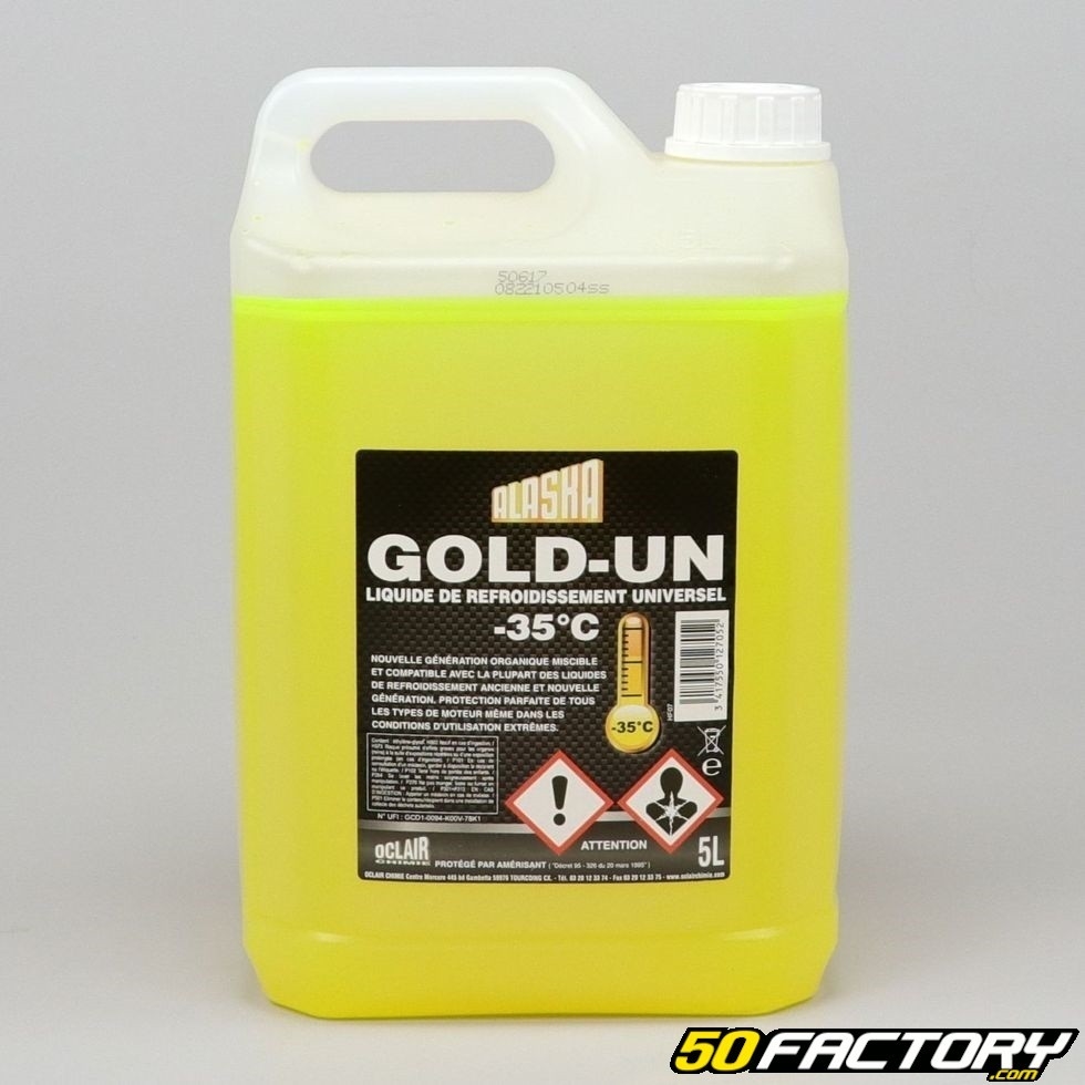

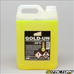

Mon prochain sera jaune  :sol:
https://rehost.diberie.com/Picture/Get/t/248954
Il est limite fluo  :whistle:

bitubo a écrit :
Liquide refroidissement de voiture bleu :d
vincent29590 a écrit :
J'approuve  :sol: , liquide de refroidissement audi pour ma part (bleu à l'époque). J'en utilise depuis 10 ans, ma pompe eheim 1046 et mes radiateurs (+ de 10 ans) sont en parfait état de fonctionnement.
Ma prochaine boucle custom ce fera avec celui-ci https://theoauto.fr/919-home_defaul [...] 1l-37c.jpg si j'arrive à me faire au prix d'une nouvelle installation complète  :sweat:
w00t w00t a écrit :
pour du liquide bleu, va chez BMW ou Amazon liquide pour BMW ;)
Ici par ex pour amazon : https://www.amazon.fr/Errecom-Liqui [...] C68&sr=1-6
ça me donne envie de teste le liquide de refroidissement pour voiture
si je vais dans mon centre auto (centre auto Leclerc à proximité) , je peux prendre n'importe quel liquide de refroidissement pour voiture ??
dois je regarder la composition? (des produits chimiques à éviter?)
et enfin est il obligatoire de diluer, si oui avec quoi (eau déminéralisée?) et dans quelle proportion ? (50/50?)
merci :jap:
Message édité par davids le 27-01-2024 à 16:24:18
n°2594682
tchou@happ​y
Posté le 27-01-2024 à 17:07:15  profilanswer
Je ne me prononce pas pour les autres, perso j'ai toujours pris du "jaune" ou type D car il me semble que c'est le plus polyvalent ou plutôt le plus miscible.
Je l'utilise toujours pur, même si je pense qu'il est possible de le diluer +/- jusqu’à 50% avec de l'eau distilée uniquement j'imagine.
Enfin quoi qu'il en soit j'ai toujours utilisé ce type de liquide depuis fort longtemps, sans jamais succomber à la "hype" des liquide spéciaux pour WC.
A ce jour, et comme tout ceux qui fond de même nos systèmes se portent pour le mieux  :o  :jap:

Poisson ro​uge
Alias Redfish sur Nokytech
Posté le 27-01-2024 à 17:21:17  profilanswer
Pour la dilution, ça dépend de la viscosité du LdR... ça peut aller de 0 à 90% d'eau déminéralisée.
Message édité par Poisson rouge le 27-01-2024 à 17:21:36

Posté le 27-01-2024 à 20:28:04  profilanswer
Je le coupe à l'eau de ville, avec tous les additifs qu'il y a dedans, aucune chance d'y faire une culture biologique.
En plus c'est prévu pour du multimatériaux, pas de risque de corrosion.
