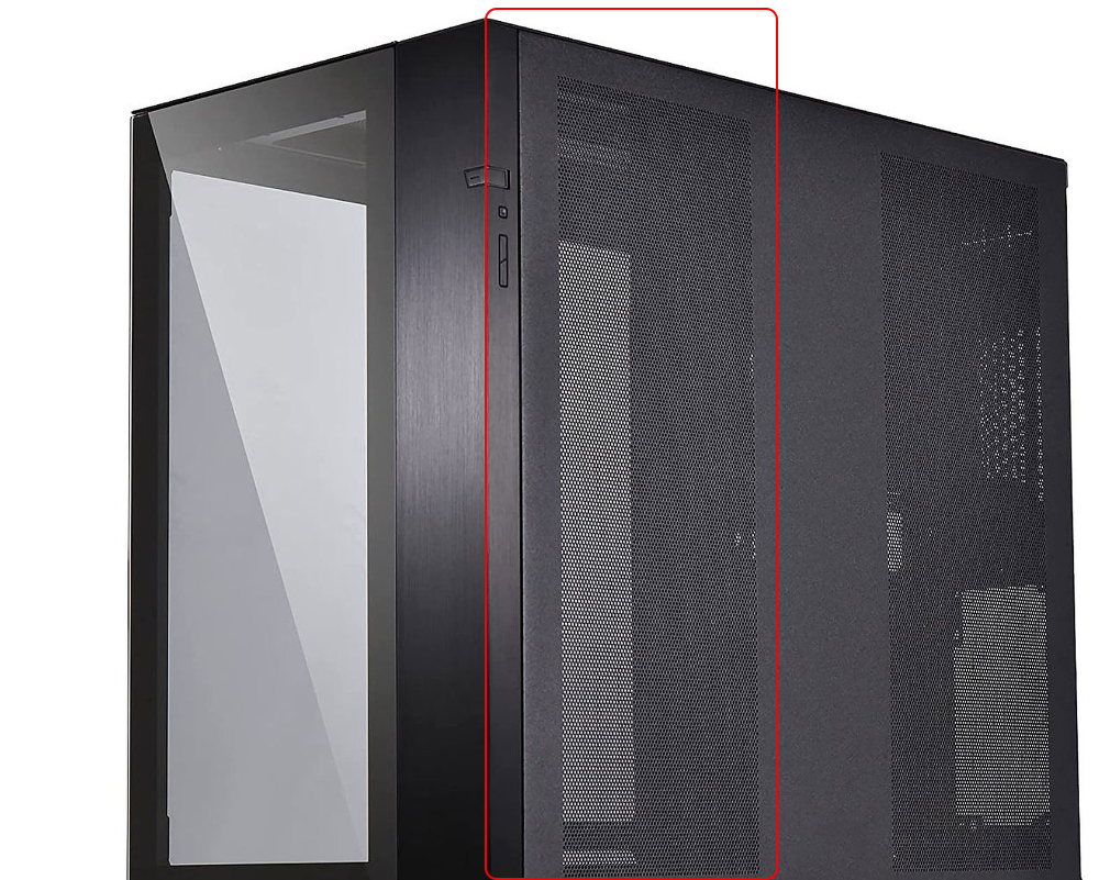

absot77
Posté le 06-11-2023 à 17:31:53  profilanswer
coil whine a écrit :
Une des référence en watercooling, pour info.
https://www.ldlc.com/fiche/PB00490885.html
A voir si ça match avec tes contraintes.
Possibilité de le convertir en airflow pour 20 euros de plus chez caseking, pièce à part.
https://www.caseking.de/en/lian-li- [...] i-884.html
https://www.caseking.de/en/lian-li- [...] i-893.html
Bon le budget est un peu dépassé dans ce cas …
Tu parles de la version XL?
J'avais vu le lian li mais je ne savais pas qu'il était modulable.
C'est possible d'utiliser ce côté pour y fixer mon rad 360 pour qu'il aspire l'air de l'extérieur?
https://zupimages.net/up/23/45/mkvt.png
n°2592616
coil whine
Renvoie-là au SAV
Posté le 06-11-2023 à 17:40:00  profilanswer
Alors il y’a deux versions :
Le o11 dynamic evo, pour rad 360, et le o11 dynamic evo xl nouvellement sorti, à ne pas confondre avec le xl tout court, pour rad 420 plutôt.
Celui que je t’ai mis en lien, c’est le normal (rad 360).
Ensuite, oui tu peux le mettre sur le coté, faut voir quel modèle tu as parce que pour info, mon ekwb P360M (44mm) rentre tout juste sur ce côté. Je t’ai donné la réf comme ça tu pourras comparer avec ton rad au niveau des dimensions.
Par contre, moi je l’ai mis de tel sorte que l’air sorte du boîtier.
Mais l’inverse est possible, tu peux mettre le support de deux façons, j’ai mis le support pour avoir 45 mm entre le support et la façade (le rad est quasi collé à la façade), les ventilos 25 mm étant de l’autre côté du support.
J’en ai un second en haut pour info (39 mm)

Tu vas prendre le mesh pour le Lian li ?
Je suis plutôt sceptique sur les F…
Vu que tu vas réguler en fonction du cpu, les ports ventilos de la carte mère devraient suffire. Faut juste en avoir assez, et prévoir des trippleurs, sauf s’ils sont chainés. (Attention au courant max du port ventilo).
Après il y a les quadro / octo d’Aquacomputer mais ça me paraît vraiment surdimensionné pour ton utilisation.
Message édité par coil whine le 07-11-2023 à 09:59:58
Peut-être pas au début et je vais voir si j'en ai vraiment besoin ou non.
Tu parles de ce genre de tripleurs?
Comment je peux connaître le courant maximum du port ventilateur? dans la notice j'imagine?
