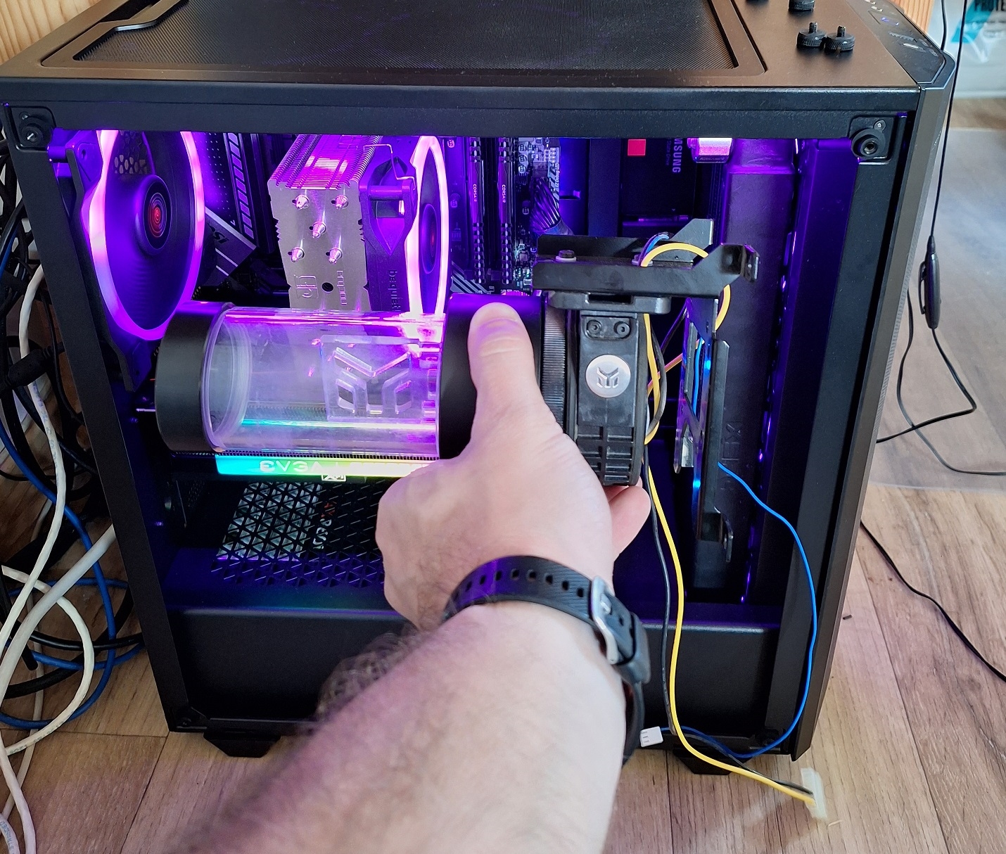

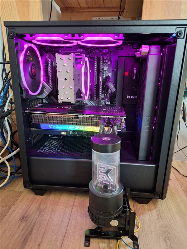

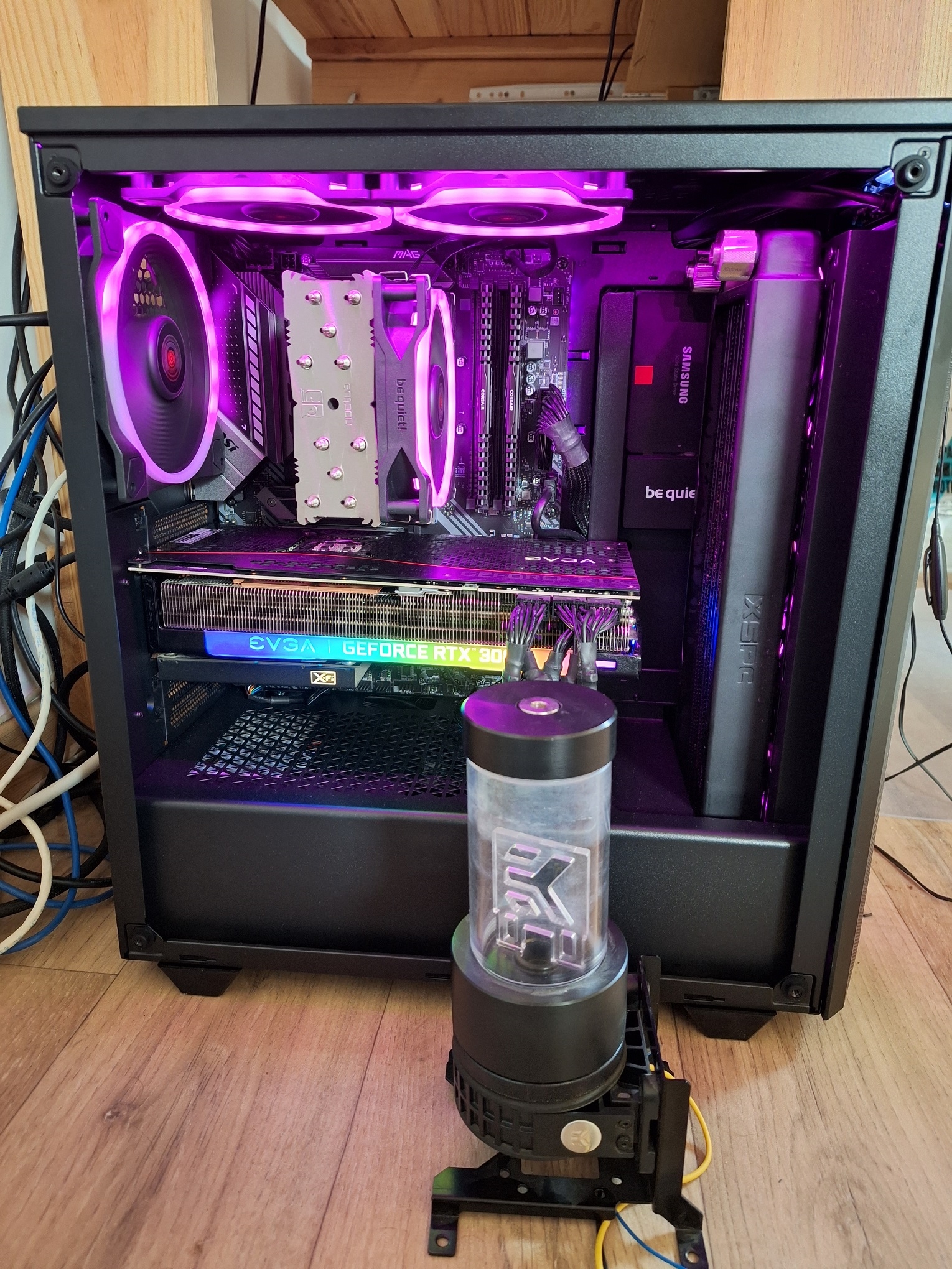

Bon, j'ai terminé de monter ma nouvelle tour, et je ne vois vraiment pas comment je pourrais caser le matos dedans.  [:tsomi:4]
Je sais placer tout pile un rad 360, mais la pompe et le réservoir, je vois pas comment faire, surtout si je dois garder un ventirad.   :pt1cable:
https://rehost.diberie.com/Picture/Get/r/214161
https://rehost.diberie.com/Picture/Get/r/214162

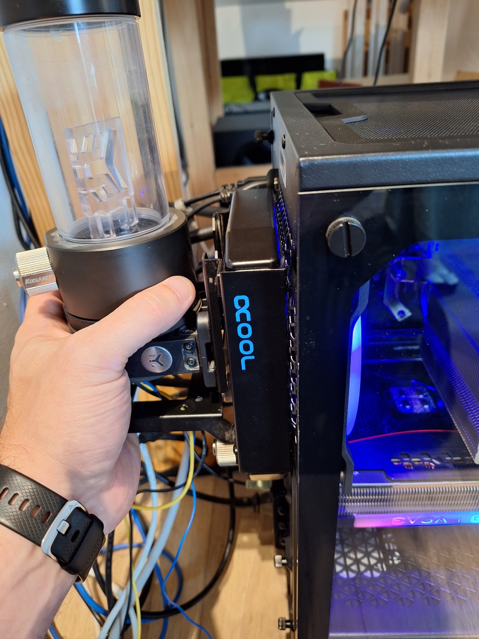

À l'extérieur à l'arrière, avec le rad à l'avant, un long tuyau qui traverse tout... l'idée me plaît moyen.

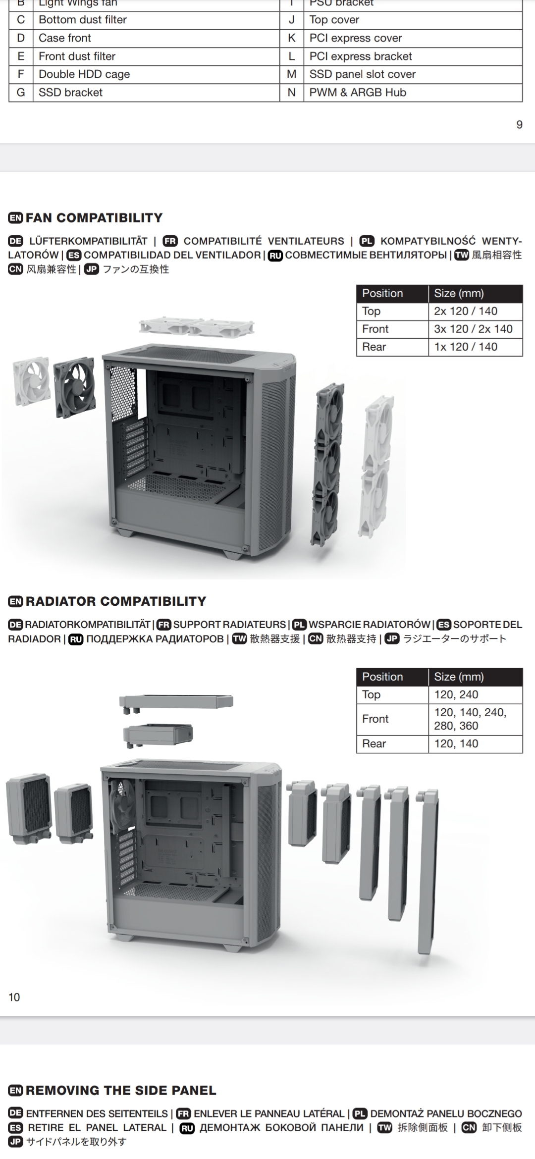

C'est un be quiet pure base 500fx. Je connaissais pas les flt, ça à l'air pas mal mais les prix font mal  [:max evans]

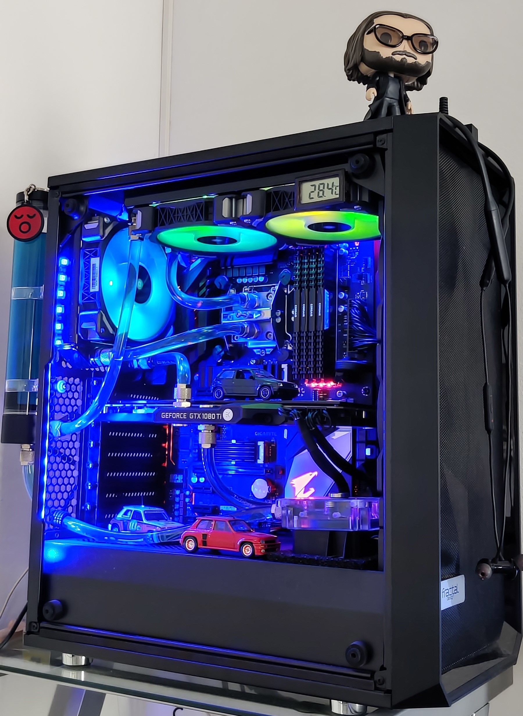

Ca fait toujours plaisir de voir des gens avec un meshify c, je suis pas le seul à aimer ce boitier.
Sur le mien ça donne ça, j'ai pas mal réfléchi(galérer) pour faire le truc le plus simple possible.
J'ai reussi à foutre un quatro dans la partie caché, et un collègue m'a fais une pièce en impression 3D pour supporter la pompe.
Par contre effectivement, pour le remplissage et la vidange, bah faut tourner :D
Faut voir si sur le boitier de nicolas_yad, les dimensions sont les mêmes que sur notre meshify

Spoons made me fat
Posté le 05-10-2023 à 06:19:10  profilanswer
Poisson rouge a écrit :
Je ne connais pas ce boitier, mais y a pas moyen de mettre le rad360 sous le top ?
Ca te laisserait la place pour res+pompe à l'avant...
Nope:
https://rehost.diberie.com/Picture/Get/r/214246
Je vais pas me prendre ma tête, prendre une équerre pci passe cloison et fixer la pompe à l'extérieur.
Message édité par nicolas_yad le 05-10-2023 à 07:01:44

nicolas_ya​d
Spoons made me fat
Posté le 05-10-2023 à 13:04:49  profilanswer
Quitte à avoir un truc qui pendouille au cul de la tour, je m'étais dit que j'ajouterais bien un rad 120.  [:clooney16]
Sauf que le ventilo derrière est un 140, et qu'il y a un léger "débord" de la grille, le ventilo ne sera pas bien au contact du rad.  [:clooney26]
A votre avis, c'est toujours mieux que rien, ou en plus d'être moche ça sera complètement inutile.  [:clooney38]
https://rehost.diberie.com/Picture/Get/r/214288
n°2591701
TheCreator
Posté le 05-10-2023 à 13:13:42  profilanswer
tu peux mettre de la mousse proprement découpée sur le contour, genre les mousses fines dans les emballages :D
après si t'es dans un dimensionnement limite ouais t'auras un peu de perte, mais si c'est large en temperature je me prendrais pas trop la tête et laisserais comme ça
moi en facade j'ai un rad 360 derrière des ventilos 140 donc ça tombe pas en face, mais vu que le 360 est de toute façon overkill pour 180w de tdp je laisse comme ça
n°2591702
TheCreator
Posté le 05-10-2023 à 13:14:20  profilanswer
ou alors tu fais une jupe en 3d :D
n°2591703
Darkbl4de
Posté le 05-10-2023 à 13:29:24  profilanswer
Tu peux pas mettre le rad à l'intérieur plutôt? Ca serait plus esthétique à mon avis... Et descendre le réservoir aussi, s'il dépasse au dessus c'est moins sympa je trouve.
Mais sinon je me prendrais pas la tête pour le gap, ca va pas changer grand chose (de toutes façons le rad va pas être super efficace vu qu'il va être refroidi avec l'air chaud de l'intérieur de la tour).
Try not. Do. Or do not. There is no try. - Yoda

nicolas_ya​d
Spoons made me fat
Posté le 05-10-2023 à 14:58:44  profilanswer
Je pourrais peut-être mettre le rad à l'intérieur, si j'arrive à caser les tuyaux quand j'aurai reçu mon ventirad...
Descendre le réservoir pas moyen, y'a zéro possibilité de fixation à l'arrière.
n°2591708
sinixter
Si tu n'as rien à dire chantes
Posté le 05-10-2023 à 15:23:57  profilanswer
Avec un réservoir heatkiller on peut le descendre mais pas avec les ek ou la fixation ce fait sur la pompe
→ Topic vente hardware ←  -   Feed-back
