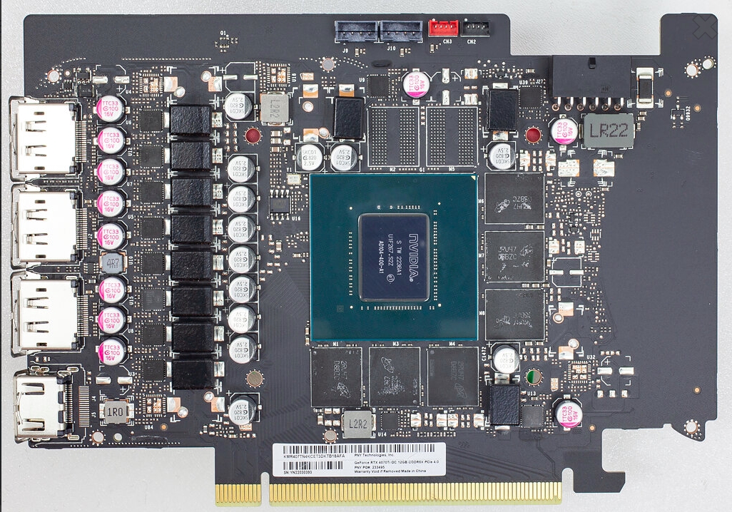

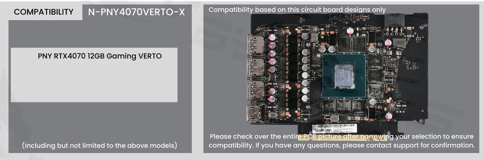

Bykski vend des WB pour les PNY 4070 12gb pour ce pcb
et + bas dessous j'ai mit le PCB de la version 4070Ti 12gb
on est d'accord que c'est les mêmes ? et donc logiquement le WB doit se monter sur la non Ti et TI ?:d
https://rehost.diberie.com/Picture/Get/f/220174
https://rehost.diberie.com/Picture/Get/f/220175

Faut voir comment est fait le bloc, il y a des petites différences entre les deux pcb :
https://i.postimg.cc/bwg5D1Gf/4070.jpg

j'ai continué un peu les recherches
je viens de tomber sur ça sur reddit
https://www.reddit.com/r/watercooli [...] aterblock/
a priori  le gars s'est posé la même question que moi :d
si je comprend bien cette photo en bas du topic
c'est ce Waterblock sur sa 4070Ti
après ce qui me rend fou c'est que les fabricants de carte ont 500 variantes
genre PNY qui a 3 variantes de carte pour la 4070Ti  :pt1cable:
https://rehost.diberie.com/Picture/Get/f/220196

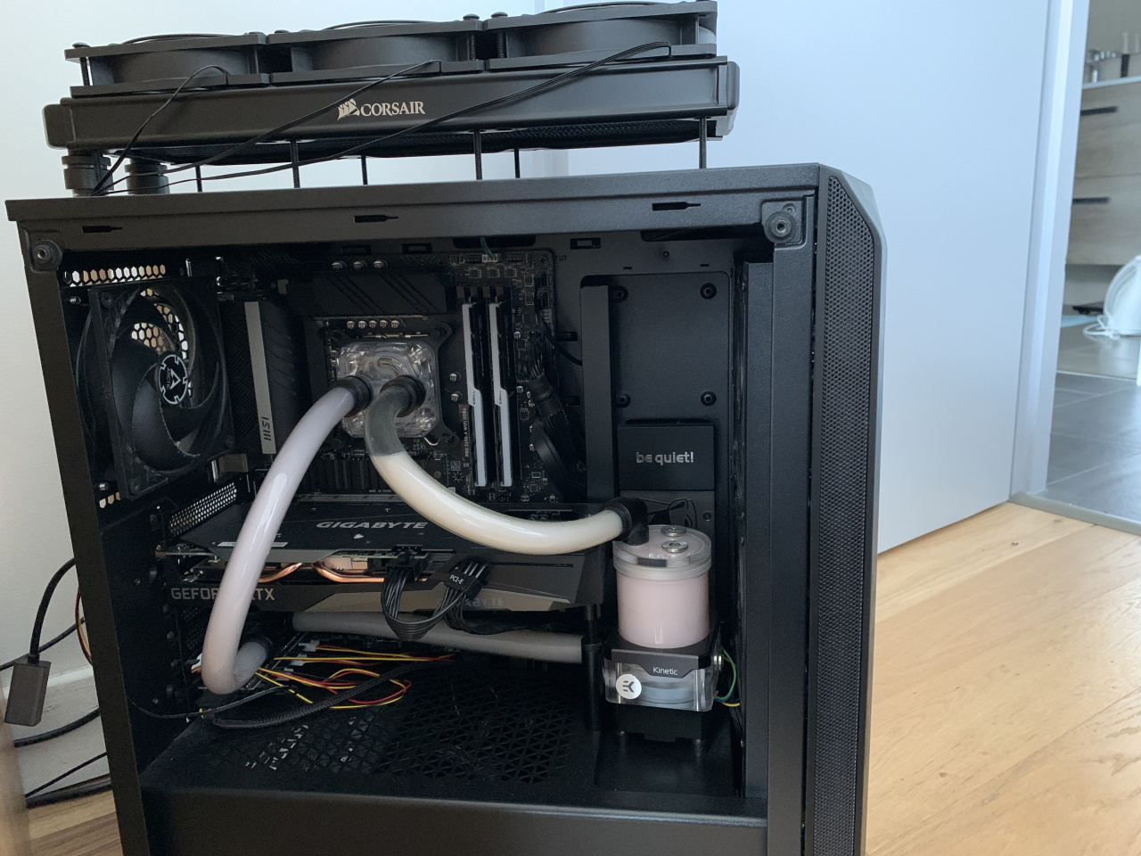

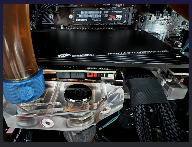

Ma pompe met parfois un peu de temps à se lancer lorsque j'allume mon PC et le problème est que rarement, elle met trop de temps, ce qui fait que le CPU à le temps de chauffer et se coupe (surchauffe).
Y-a-t-il quelque chose à faire au niveau des priorités de lancement par exemple?
La pompe se situe en bas du boîtier et donc plus bas que le waterblock et le circuit est plein à 98-99% donc quand le PC est éteint, il y a un peu d'air au niveau du waterblock parce que l'air remonte au point le plus haut qui est le waterblock.
Une solution serait d'essayer de remplir le circuit le plus possible.

Tu as pas possibilité de faire en sorte que l'air soit dans le réservoir, avec le tuyau qui entre dans le réservoir sous le niveau de l'eau pour pas que l'air puisse de nouveau entrer dans le circuit et aller se coincer dans ton waterblock ?

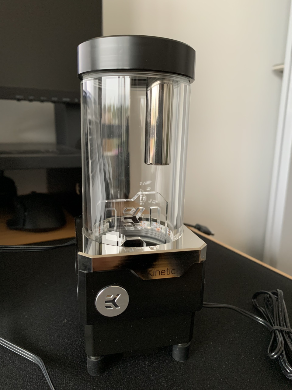

J'ai une EK Water Blocks Réservoir / Pompe EK-Quantum Kinetic TBE 120 DDC PWM D-RGB - Plexi.
J'ai commandé le même modèle mais en 160 (plus de réservoir) qui devrait arriver d'ci demain au plus tard (un plaisir) avec une câle pour la fixer sur les ventilateurs du boîtier à droite.
https://www.docmicro.com/images/products/tag/EK-Quantum_Kinetic_TBE_120_DDC_PWM_D-RGB-Plexi.jpg
https://www.docmicro.com/images/products/tag/EK-UNI-Pump-bracket140Vertical.jpg
Je me dis qu'avec ca, ca devrait relever la pompe d'environ 5 centimètres (4 cm du réservoir + 1 cm de la câle), ca ne sera peut-être pas encore parfait car la pompe sera peut-être encore légèrement plus basse mais elle le sera moins et je trouve ca plus joli car la pompe sera vraiment fixée et pas simplement posée et fixée par les tuyaux.
Pas de start & stop en boucle de mon côté, elle met juste du temps à démarrer.
Voilà ma configuration:
https://zupimages.net/up/23/44/wxtl.jpg
On peut voir la bulle d'air vers le waterblock.
Peut-être que le liquide devrait rentrer par le bas de la pompe et non par le réservoir?
Message édité par absot77 le 03-11-2023 à 09:42:15

Ah oui c'est une très grosse bulle en effet  :pt1cable:
n°2592503
TheCreator
Posté le 03-11-2023 à 09:42:11  profilanswer
la configuration me semble étrange, l'arrivée dans le réservoir ne devrait pas se faire au point le plus haut comme ça, car là c'est normal que t'aie de l'air qui remonte
t'as pas une entrée sur le côté du résé ou de la pompe ?
sinon pour le démarrage, ma mobo a un réglage uefi pour une prise fan à mettre en mode "waterpump" qui la fait démarrer à 100% dès le début du boot.
Message édité par TheCreator le 03-11-2023 à 09:43:09

Quand le trou fait la taille d’un continent c’est plus une bulle.  :o

Posté le 03-11-2023 à 10:09:44  profilanswer
Si mais je trouve plus joli d'utiliser le haut du réservoir pour éviter qu'un tuyau ne passe devant la pompe.
Avec la nouvelle pompe et la calle, si j'ai toujours la bulle, faudra que j'utilise une entrée plus basse.

n°2592508
TheCreator
Posté le 03-11-2023 à 10:13:01  profilanswer
ben pour moi le résé doit justement stocker l'air du circuit donc a partir du moment où tu fais une arrivée au sommet du résé t'auras de l'air qui remonte dans le circuit
après si le résé est le point le plus haut du circuit ça sera pas très grave mais pas très esthétique car t'auras une bulle dans le tuyau quand même dès que tu coupes
n°2592509

par contre il se passe quoi niveau raccords sous ton gpu ? c'est juste pour faire un angle droit ?
n°2592511

Posté le 03-11-2023 à 10:44:10  profilanswer
Tu as ou de l’air dans le radiateur
Ou ton waterblock cpu est bouché
Ou les deux
Tu va devoir nettoyer le waterblock

Posté le 03-11-2023 à 11:01:17  profilanswer
bitubo a écrit :
Oui je pense aussi que le soucis vient de la
Je verrais avec la nouvelle pompe et le montage et si la bulle est toujours présente, je changerais la montage pour que le liquide rentre par en dessous de la pompe mais ca fera moins esthétique je trouve.
Oui, un angle droit pour refaire partir facilement le tuyau vers le waterblock.
Ou les deux
Le PC est éteint sur la photo.
Le circuit est rempli à 98-99% de liquide donc 1-2% d'air et comme l'air remonte, ca provoque cette bulle mais rien n'est bouchée, c'est juste que l'air va à l'endroit le plus haut qu'il peut.
Le réservoir est complètement rempli quand le PC est éteint.

n°2592513
davids
Posté le 03-11-2023 à 11:03:05  profilanswer
soit la bulle partira toute seule (si rien n'est bouché)
soit ton waterblock est encrassé ...crois moi j'ai déjà eu ça
retourne ton pc dans tous les sens pour évacuer l'air du radiateur (pour commencer)
n°2592514
davids
Posté le 03-11-2023 à 11:05:29  profilanswer
et vide un peu ton réservoir, ça aidera l’évacuation de l'air (en ouvrant une des vis sur le dessus)
on peu voir le montage a l’arrière du pc ?
Message édité par davids le 03-11-2023 à 11:06:18
n°2592515
TheCreator
Posté le 03-11-2023 à 11:21:21  profilanswer
avec le montage actuel l'air remontera toujours dans le wb cpu, à moins que le circuit soit plein à 100%
n°2592518
davids
Posté le 03-11-2023 à 11:24:21  profilanswer
il n'est pas plein a 100% vu qu'il y a une grosse bulle :ange:
et si il y a une grosse bulle , c'est qu'il y a un couac qq part
Waterblock CPU bouché ou air dans la radiateur, voir tuyau très pincé
Message édité par davids le 03-11-2023 à 11:24:56
n°2592522
TheCreator
Posté le 03-11-2023 à 11:36:23  profilanswer
non mais là le probleme c'est pas un probleme de restriction ou d'air dans le radiateur. avec le montage actuel l'air va forcément remonter hors du réservoir. quel que soit l'état du reste.
n°2592531
MacIntoc
tu lis une phrase formidable.
Posté le 03-11-2023 à 13:46:13  profilanswer
Ou une valve anti-retour en entré de réservoir.
Je pense donc tu suis. Crois moi, je suis zététicien.
n°2592532
davids
Posté le 03-11-2023 à 13:48:10  profilanswer
il n'y a pas de valve anti-retour
je pari sur le waterblock cpu bouché ou de l'ai dans le radiateur :o
n°2592533
TheCreator
Posté le 03-11-2023 à 13:50:23  profilanswer
mais quel rapport  [:fegafobobos:2]
n°2592534
davids
Posté le 03-11-2023 à 13:57:18  profilanswer
je ne sais pas expliqué le rapport ... j'ai déjà eu ça
j'avais même le comportement de l'eau bizarre dans le réservoir
à l'arrêt du pc l'eau remonté dans le réservoir (chose qui n'arrive pas en situation normale)
il n'y a pas 36 solutions:
-soit il a de l'air dans le radiateur et ça finira par partir (on le verra car son réservoir va capter cet air)
-soit, si cette grosse bulle reste c'est que son waterblock cpu est bouché
il n'a que deux éléments dans sa boucle, c'est facile a résoudre
n°2592535
TheCreator
Posté le 03-11-2023 à 13:59:09  profilanswer
mais le tuyau est à la verticale du réservoir, c'est normal que l'air remonte au point le plus haut
c'est pas une anomalie, c'est un comportement normal en fait

n°2592538
davids
Posté le 03-11-2023 à 14:01:49  profilanswer
remarque, vu que son réservoir est plein, l'air remonte dans le tuyau
tu as raison (l'air va sur le point le plus haut)
n°2592540
Wime-
gg wp ff15
Posté le 03-11-2023 à 14:20:52  profilanswer

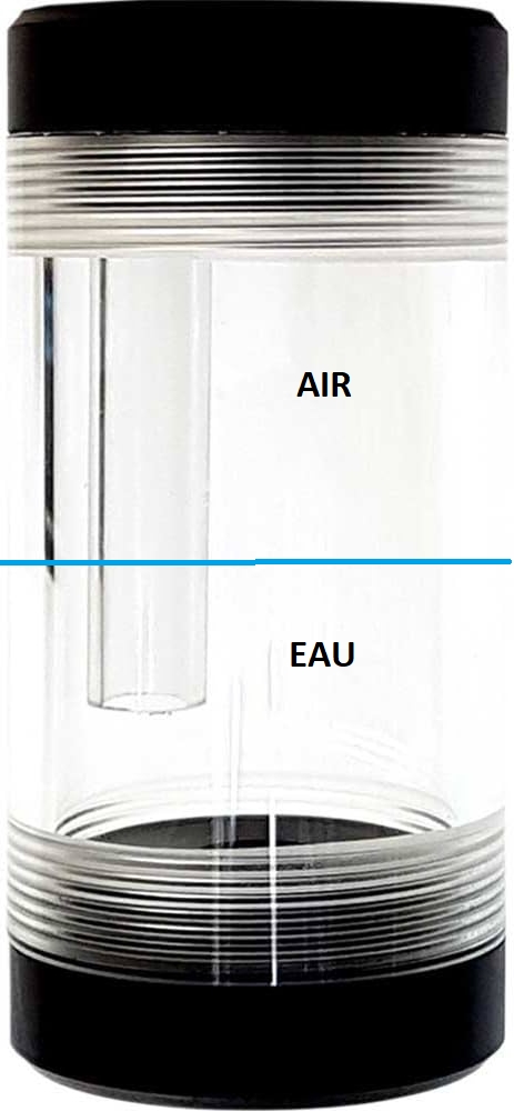

Bien sûr que c'est juste parce que le tuyau est en haut du réservoir.
Une autre solution si tu veux vraiment avoir le tuyau qui arrive en haut serait de prendre un réservoir qui a un tube qui descend de l'entrée du haut, avec assez de liquide dans le réservoir pour que le tube soit sous l'eau et pas à l'air, comme ça l'air reste bien dans le réservoir et non dans le tuyau, comme sur le schéma en dessous :
https://rehost.diberie.com/Picture/Get/r/221120
n°2592549
Lone Morge​n
Posté le 03-11-2023 à 15:48:37  profilanswer
Possible en plus que le roulement de la roue à aubes soit un peut encrassé https://www.youtube.com/watch?v=vRGS4GJ-NQU
mais là faut surtout se mettre en conformité avec le bon usage du top res
Message édité par Lone Morgen le 03-11-2023 à 15:48:53
n°2592550
absot77
Posté le 03-11-2023 à 15:49:03  profilanswer
J'ai reçu la nouvelle pompe aujourd'hui qui ce fameux tuyau, manque la câle et je monte le tout:
https://zupimages.net/up/23/44/4nl1.jpg
n°2592552
Wime-
gg wp ff15
Posté le 03-11-2023 à 16:19:16  profilanswer
Fais juste attention à ce que le niveau de l'eau dépasse le bas du tuyau pour pas que l'air puisse remonter et tu seras tranquille sur ce point là
