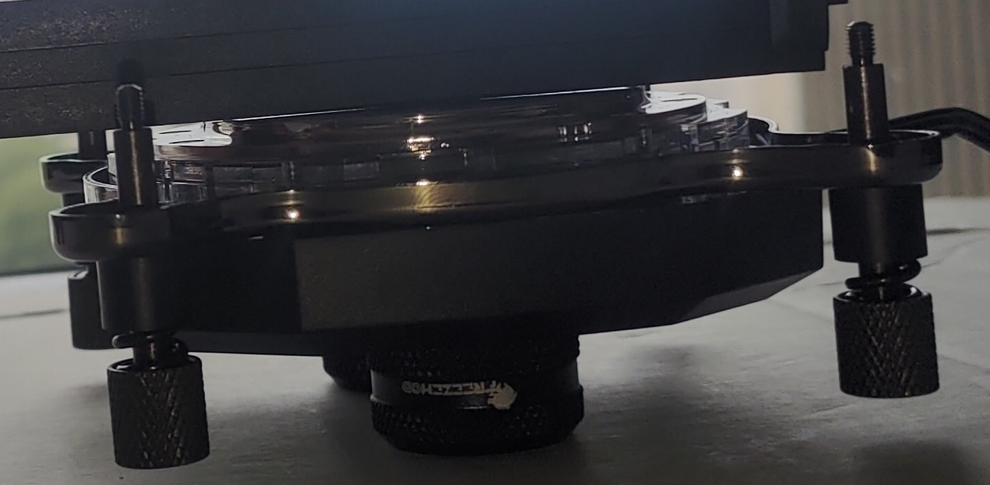

Je crois que j'ai trouvé d'où vient mon pb de surchauffe, si le CPU est lui aussi légèrement bombé c'est une crêpe qu'il faut mettre a la place de la pâte thermique...
https://zupimages.net/up/23/42/l1io.jpg
Édit: apparemment c'est normal, je viens de check le 13700kf que je viens de récup et il a un creux au milieu a peut prêt comparable à la hauteur de la bosse sur le waterblock.
Message édité par Seb lahalleaupc le 21-10-2023 à 23:53:38

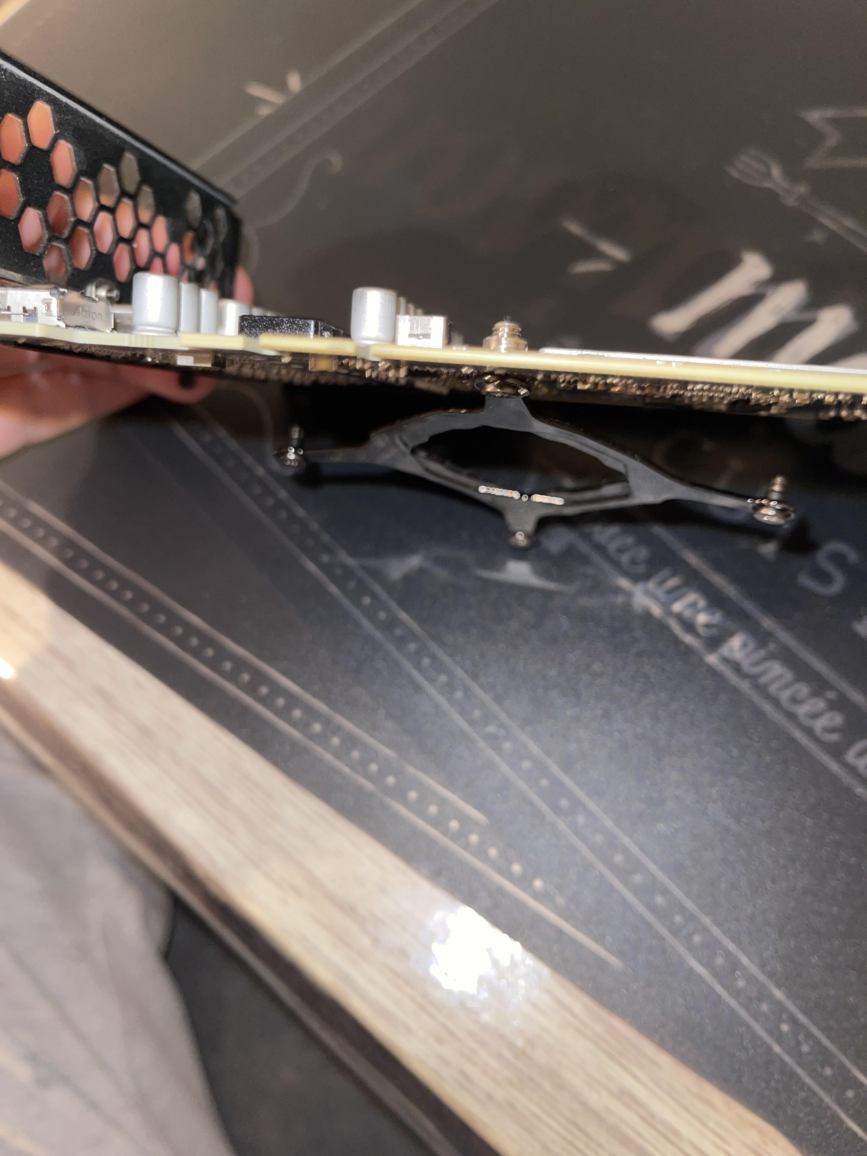

Bon appelez moi boulet…
En montant le rad sur ma 3080 j’ai oublié qu’il faut pas remettre la petite croix derrière la puce gpu, je la mets et la serre un peu trop et… en la retirant une des vis reste coincée et retire l’écrou du waterblock…
https://rehost.diberie.com/Picture/Get/f/218291
J’espère que j’ai rien niqué, bien sûr il faut une clef 5 et j’ai que du 6 mini donc je peux même pas le retirer tout de suite :fou:
Message édité par Wime- le 22-10-2023 à 16:19:49

Avec tous les petits composants autour et mes gros doigts c’est parfait pour la carte :o
Note pour ceux qui auraient des pb du coup pour les waterblocks EK : pour les écrous/pas de vis c’est une clef plate 5.5, me suis fait avoir avec une clef 5 :lol:
