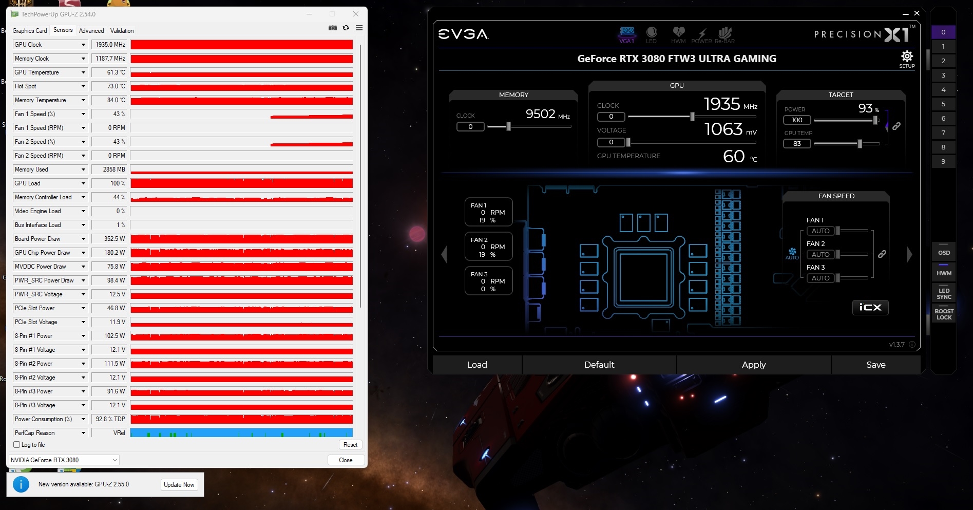

Rien à faire, j'ai démonté pour vérifier si le contact gpu / wb était bon, les pads thermiques sont bien en place et la pâte thermique s'est bien étalée partout.
Bilan après une 20 aine de minutes à laisser tourner heaven :
https://rehost.diberie.com/Picture/Get/f/218068
Aucun oc, même pas au power limit, et mémoire à 84 degrés, gpu à 60+.  [:aufeu]
Je ne vois pas d'air dans le bloc et j'ai beau incliner ma tour dans tous les sens y'a pas de bulles qui passent, donc je pense que ma boucle est bien purgée.
'va falloir changer de bloc  :cry:
