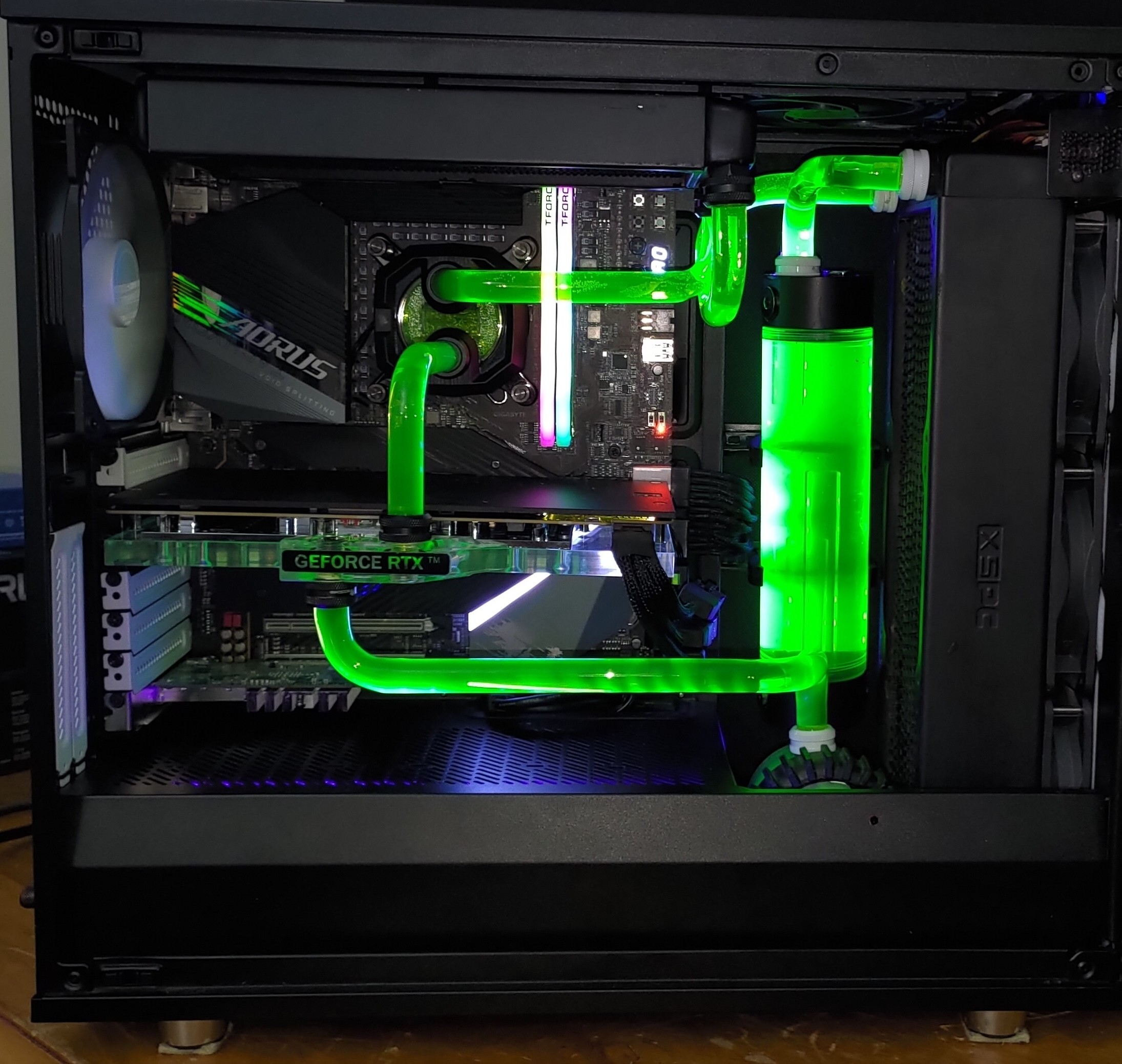

Je cherche un très grand boîtier ou je pourrais mettre un rad 420 double épaisseur en haut et un 360 double épaisseur en façade + ventilo en push pull.
Je veux faire deux circuits séparés pour CPU et GPU.
Vous auriez des réf d'anciens boîtier? J'ai pas envie de mettre 300€ dans un boîtier neuf.
J'ai fait un montage RTX 4080 + i9 13900k dans le boîtier que je viens d'acheter mais waterblock GPU + CPU dans le même circuit c'est trop restrictif et j'ai quasiment plus de débit a la sortie du waterblock CPU, mes températures sont pas top malgré une grosse pompe mcp655 (j'ai test de la changer c'est pareil) je prend 75°c sur le GPU et le CPU throttle a 100°c sur cinebench même en limitant a 250 Watts.
Waterblock GPU:
https://www.docmicro.com/waterblock [...] 15695.html
CPU:
https://amzn.eu/d/2P82vpP
https://zupimages.net/up/23/41/r0vw.jpg

75 sur le GPU ?
Ça me paraît énorme en water
L'eau est a combien ?
n°2591974

Posté le 15-10-2023 à 21:52:07  profilanswer
Je l'ai vu au remplissage, quand le liquide est sortit du GPU le débit était correct mais a la sortie du CPU il a fortement ralenti et ensuite il n'arrivait même pas a sortir du premier radiateur sans que je mette le boîtier a plat. J'ai mis 1 heure à tout remplir en retournant dans tous les sens et quand le liquide arrivait dans le réservoir c'était un mince fillet.
Avec la même pompe et mon ancien waterblock CPU (même GPU) j'avais pas eu ce pb.
D'habitude je vois le liquide faire des remous dans le réservoir avec la pompe a fond quand c'est complètement remplis la y'a rien.
